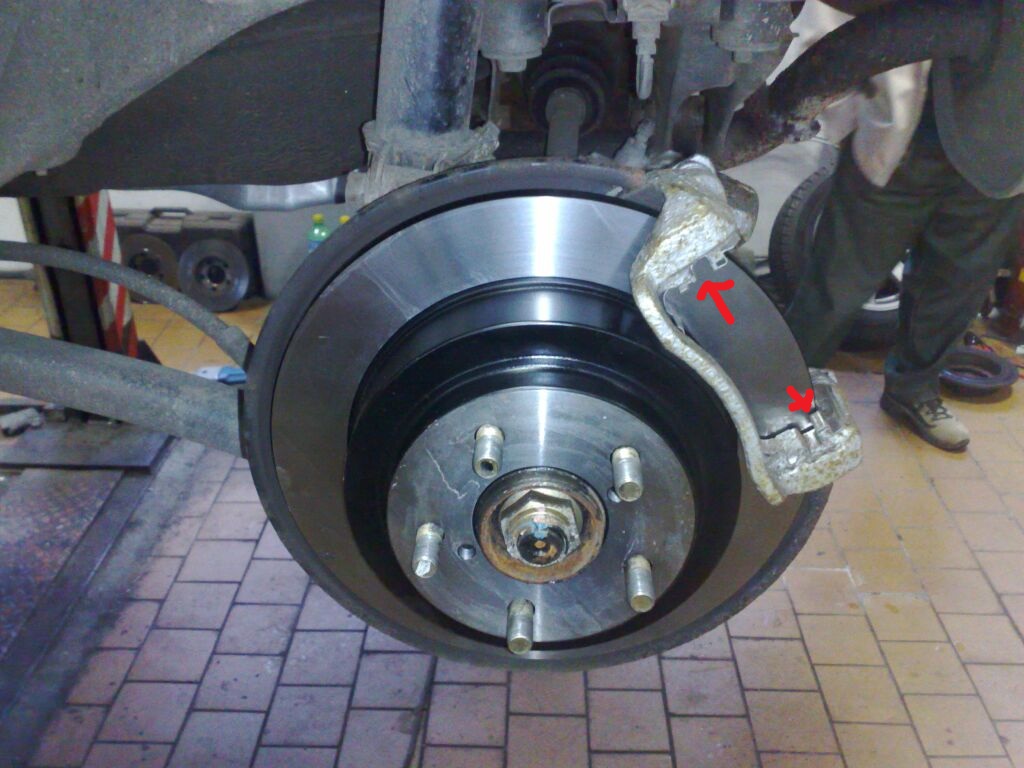

Kdyz uz jsem zminil tu brzdovou desticku, tak se podelim o svuj zazitek - treba mi i nekdo vysvetli, co se valstne mohlo stat. Pred nekolika tydny se zacal ozyvat nepekny zvuk od brzd (puvodne jsme si myslel, ze predniho praveho kola). Nejdrive me napadlo, ze se jedna o nejakou necistotu, nicmene kotouc byl cisty a hladky, desticky byly temer nove... Zkusil jsem tedy desky prohodit, zvuk sice neprestal, ale zacal se ozyvat pri pomale jizde, zatimco pri brzdeni bylo ticho (to me utvrzovalo, ze se opravdu jedna o pravou predni brzdu, na kterou jsem se zamerl). Zkusil jsem teda jeste jednou desticky vytahnout a vse vycistit. Po te se zvuk opet objevoval zase jen pri brzdeni. Zajel jsme teda do servisu, kde samozrejme na nic neprisli, ale brzdy zahadne ztichly a na tyden byl klid. Po tydnu se ale zvuk opet vratil, tentokrat uz to bylo jeste horsi a bylo mi jasne, ze to neni dobre. Nastesti semnou jela zrovna pritelkyne, ktera ma asi lepsi sluch a tvrdila mi, ze to jde zezadu, ne zepredu. Kdyz jsem vytahl zadni desticky, tak na me cekalo velke prekvapeni - desticka ohnuta, kus oblozeni zachyceny mezi deskou trmenem a kotoucem... Moc jsem nechapal, jak se to mohlo stat - ze by to prirezlo mi prijde divne, protoze s autem jezdim denne a zvuk se objevil poprve zrovna po tom, co auto stalo jen par hodin mezi dvema delsimi cestami... Tady jsou fotky, jak vypadaji zadni desticky:
tady jsou videt zbytky oblozeni

rekl bych, ze to byla proste vada materialu. Mne se to kdysi stalo u zadnich desek od Feroda. Taky se takhle rozpadly a to asi jen po pul roce od montaze.

No ty desticky uz nevypadaji nejnoveji,koukam :lol:
Nevim jak je to u magdy,ale u subaru mi kazdy rok cisti drazky,v nichz desticka beha.Jsou to sice nerezove plisky,ale i tak ze silniccnich necistot a desticek se nabaluji,desticka se Ti zrejme sekla v te znecistene drazce..a casem se to pak zhorsovalo. U novych desticek obcas byva problem,ze maji otrepy,tak je dobre jeste nez se zamontuji trochu opilnout
Re: riderhenry - NB 10AE "Miatka"
Příspěvekod ADix » 24 led 2012, 14:25
Přesně u AUDIny sem měl problém, že se mi po zahrátí brzda sekla a brzdila do doby než vychladla...po vyčištění drážek to přestalo.

Týjo, tak další servis odpadl, teď už zbývá snad jenom ten z frajer z Rousínova. Desky už vypadají celkem bídně, ale takhle by se rozpadat a prohíbat neměly, nejspíš se tam sekly jak píše seatik, já jsem ty drážky taky čistil...

tyhle plisky jsou hrozny svine. ja je pri kazdy vymene desek, menim za novy.

nechapu proc :D staci mazat mazat a mazat

Nevim, tohle mi neprijde jako moc pravdepodobne - na te strane, kde byla ta vadna deska, sly desticky krasne tam i zpet, slo videt, jak je pruzinky odtahuji... Nepotreboval jsem nic cistit ani mazat (ale udelal bych to, kdybych nejdriv delal druhou stranu (viz dale) nebo cetl vase prispevky :D ), a to ani s novymi destickami - vse slo krasne hladce. Na druhe strane to bylo presne naopak, desku na jedne strane jsem musel pacit ven a moc se tomu nechtelo ani po promazani a vycisteni, ale to bylo spis diky tem pliskum, co tam jsou (nevim, jak se jim presne rika), takze mozna by to chtelo spis ty vymenit, ale samotne drazky byly taky v pohode. Jinak desticky to byly Hawk HP+, takze zadne extra levne, stare asi 3,5 roku, nevim uz presne - nedokazu posoudit, jestli je to moc, nebo malo...
