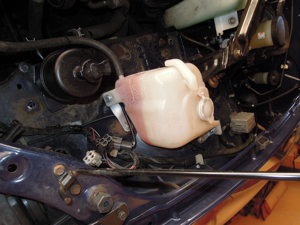

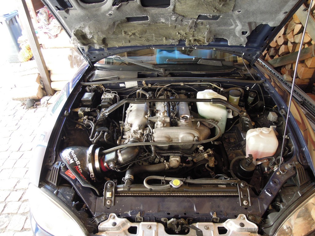

Tak nakonec se výměna za novou váhu vzduchu nekonala, nicméně konala se výměna za celý Autoexe sací kit i s váhou vzduchu, která je snad funkční. Celé řešení nebylo tak plug&play jak jsem si myslel. Bylo nutné přemístit vodu na druhou stranu (vyřešit nové držáky), trochu porozmotat elektroinstalaci a napáchat to dovnitř. Zatím můžu říct akorát to, že spodek se sbírá o něco hůř a jak na tom bude vršek zatím nevím... Jo a je to strašnej bengál...

tak už se zas přemístilo :D
to že se přesouvá voda je jasný a to že se to hůř sbírá odspod taky... čim kratší cesta mezí filtrem a klapkou, tím víc se výkon přesouvá do vyšších otáček

Tak to mi říkat nemusíš :)))

m8rinek píše:Jo a je to strašnej bengál
A příjemnej (libozvučnej) nebo nepříjemnej? :) rozhodně ale pěkně vypadá.
George píše:čim kratší cesta mezí filtrem a klapkou, tím víc se výkon přesouvá do vyšších otáček
A to jako fakt znatelně, jako že si toho ani nejde nevšimnout?

Příspěvekod mojžo » 06 čer 2015, 21:34
Znatelne. Nejde toho nevšimnúť.
auto s krátkym sanim v nízkych otáčkach zdochne.
Preto existuje variabilná dĺžka sania

Čím delší sání tím se krouťák posouvá níž... Na škodovkách na weberech ladíme po 0,5cm... A nebo podle toho jak se to tam naleje tak to tam je :D...
Hele video se dělá blbě, ale tak uvidíme, když to je roztočený tak to o moc hlučnější není, ale při přidání plnýho se to rozhučí jak mnohoválec...
