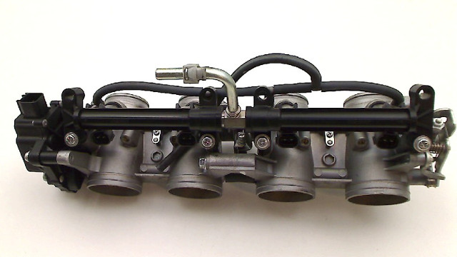

Myslel jsem, že dvojité vstřiky se dávají hlavně proto, že při nízkých otáčkách palivo od vzdálenějších vstřiků kondenzuje na stěnách sání a při vysokých otáčkách zase bližší vstřik nestihne důkladně rozprášit palivo v nasávaném vzduchu. To tedy není pravda?

Je to tak ako hovoríš, vo vysokých otáčkach keď sa vzduch pohybuje rýchlejšie tak neni čas... :D

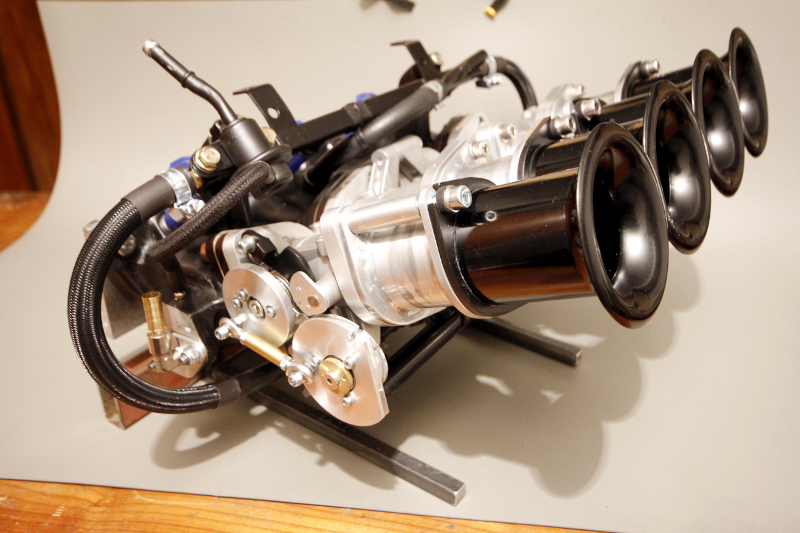

To je dalšia vec v ktorej nemám jasno, či je najlepšie sa riadit plochou portu na hlave, plochou ventilu bez stopky alebo plochou tvorenou plaštom "valca"/otvoru ktorý vznikde pri otvoreni ventilu. Tak či tak, 38mm na 1.6 má velmi blizko ku všetkým spomínaním rozmerom, plus vsupy do ITB maju 46mm a pomaly sa zužuju až ku klapkám. Tak dúfajme, že nejaky ten krutiak to vytvorí.
S tým vacuum blokom to je taky moj blby výmysel, samozrejme je nevyhnutny nejaky zberník, len mne sa strašne nepači to ked ti z každeho portu ide hadička do niečoho uchyteneho uplne inde a odtial ide dalšia kopa hadic. Ja som využil dutinu v sani a teda vaccum blok je sučasťou celej zostavy.

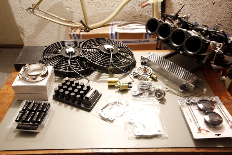

Dnes mi prišli nejake vzorky, moje veci, atď. Hlavne som bol zvedavý na sadwitch plate s termostatom a chladič oleja. Ak budem stíhat do 2ch týžnobv su na shope aj s uchýtmi a hadicami zanaozaj privetivu cenu respektive zlomkovu cenu v porovnani s inými riešeiami. A v balíku boli aj velocity stacks, pretože už ma premohla lenivosť, nehcelo sa mi ich vyrábať z karbónu aj napriek tomu, že kopito som vysústružil, tak zatial budú hliníkové.

Rano som hneď zbehol zohnať hadice. Bohužiaľ mi tam nalisovaly vysokotlake nemotorné hadice, ale minimalne fittingy sa daju zohnať a teflonove hadice su už najmenej.
Výsledný set chcem aby stal okolo 100€ vrátane spon na hadice a uchytov na chladič. Možno dokonca s AN fittingami ale to sa ešte uvidí.

Nič také, kupil som klapky mikuni take aby splnali moje požiadavky

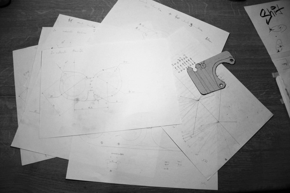

Nakreslil som si všetky príruby tak aby vyzerali dobre. Neriešil som rozteče šrobov, lebo som vedel, že si všetko budem vyrábať, aj na velocity stacks som použil dopredu vyrobené príruby.
No a už mi len stačilo pootravovať frezara a o pár dni som mal doma pol kila AL prírub a dve podložky na tepelne oddelenie priruby motora od klapiek. Poupravovať sanie, motorkove klapky, všetko nalisovat zavariť... Jednoducho spraviť to tak aby to vyzeralo, že je to určene na to na čo to idem použiť.
