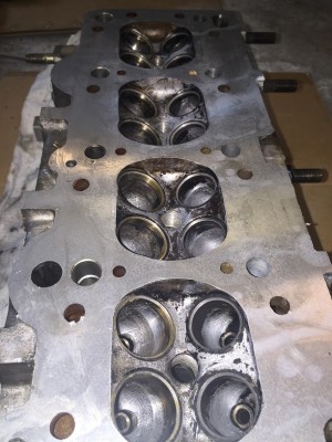

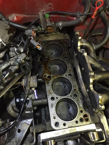

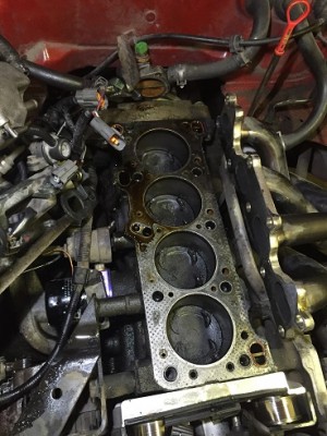

kopac píše:kolik budes davat dolu hlavu?
dole išla hlava tak aby ostala ešte rezeva keby náhodou niekedy sa prehriala a skrivila tesnenie sa mi podarilo zohnať hodne tenké takže zbytočne nenadnesie mm bude mať rovný 1mm malo by sa dokonca jednať o plechové z čoho budem mať radosť :D

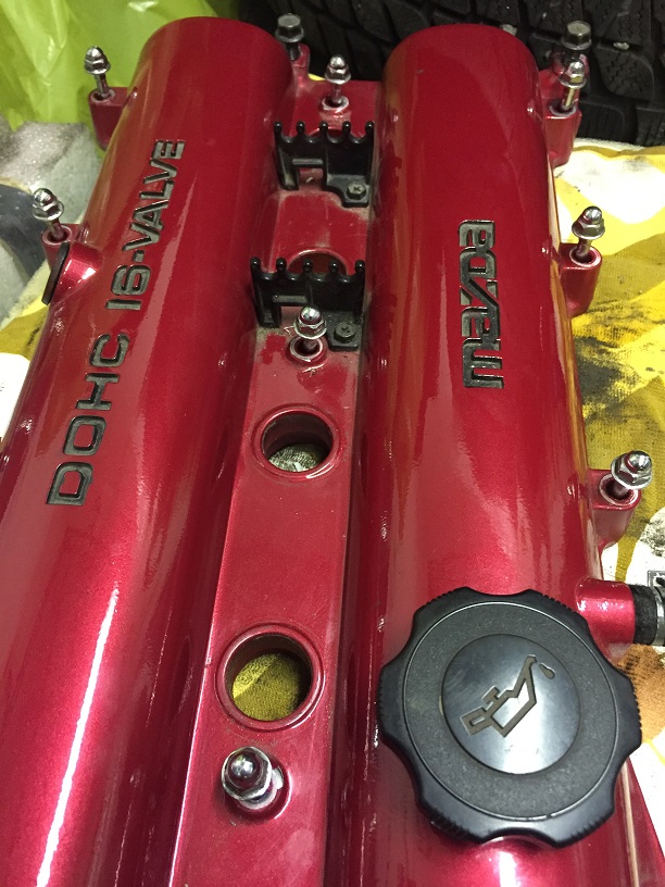

po demontáži môjho veka :)
ešte nevyčistený spal priestor cca 30 sekund po odmontovaní hlavy :lol: tak motorový priesor (spalovacÍ aj piesty) vyčistiť a skontrolovať všetko ... najviac ma potešilo keď som dal dole hlavu že bolo na stenách valcov vidieť honovanie takže motor je v skutočne super stave

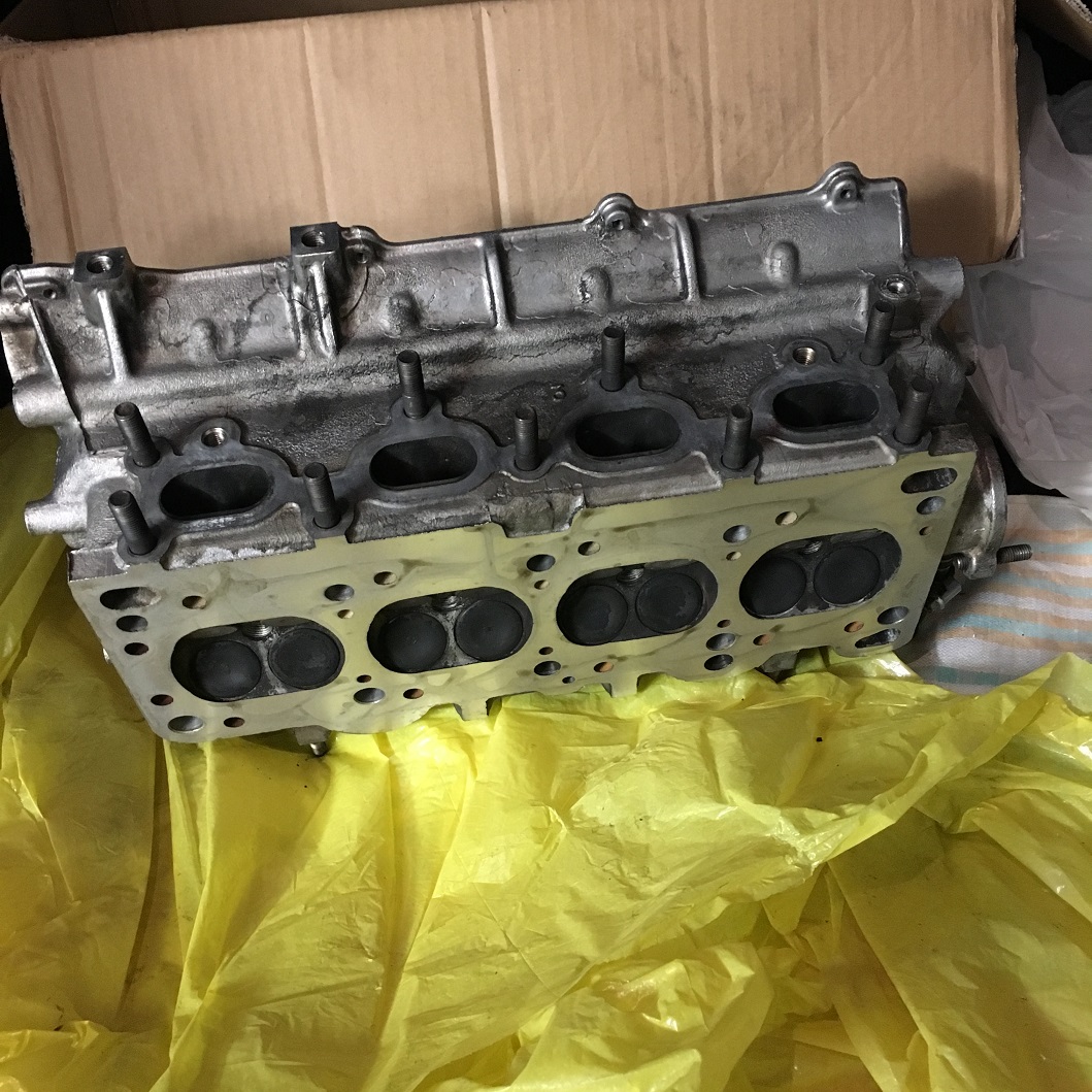

a samotná hlava na foto už je stiahnutá až po vetily, už po odstrojení vačky von, ložiská, zdvihátka proste všetko aby sa dala sťahovať...
teraz sa hlava dala dole, kým dojde z USA tesnenie a všeto potrebné tak skontrolujem tesnosť ventilov v sedlách, vymením simeringy na ventiloch, zabrusim ventily, vyčistím kanáliky, osadím do hlavy všetko spať aj s novou vačkou na exhintake...

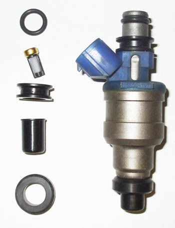

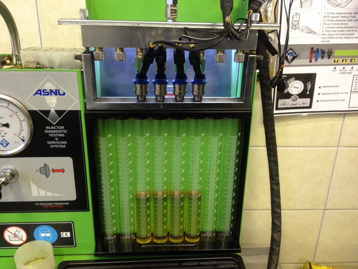

ešte pri jednom som sa rozhodol aj vstreky zrepasovať už keď všetko robím tak nech poriadne...
presne tuto Denso sadu som si objednal na všetky 4 vstreky keď si to vymením tak pojdem na čistenie ultrazvukom a kontrolu :)

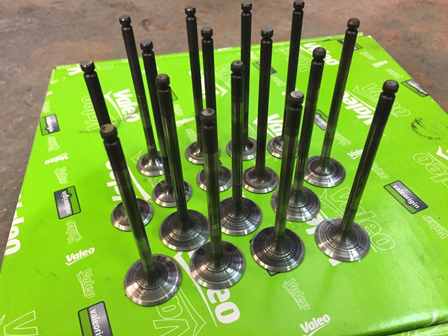

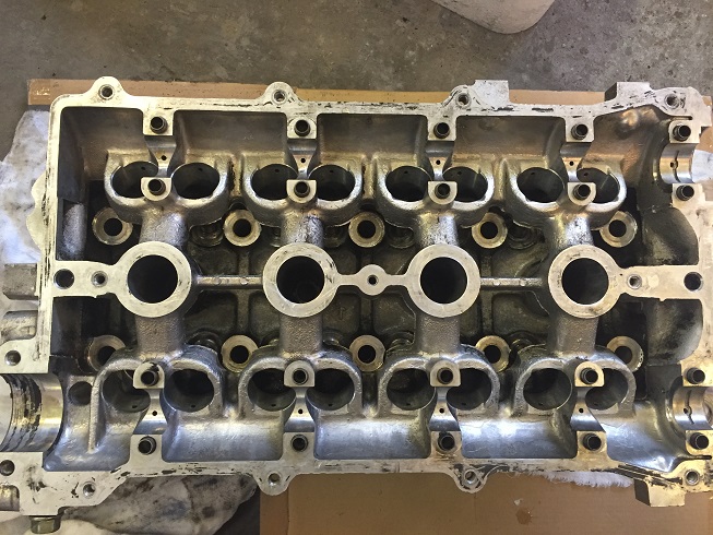

nebojte pracujem ale iba občas a iba cez víkendy a to doma na SR. Hlavu sme chystali, vyleštil som všetky sacie a výfukové kanáliky takže se*em na rezonančné sanie :D , vymenili sme guferá na ventiloch zabrúsili ich a zmerali všetko všetko vyčistili dôkladne hlava ako nová :) a krásne tesná :P
v kanálikoch vidno krásne čisté steny
krásne čisté vetily ;)

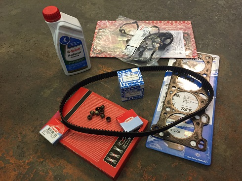

niejaké tie diely: simeringy na vetily a vačky, tesnenia hlava sanie výfuk veko, rozvodový remeň,... atď.

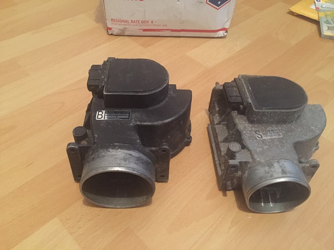

no a došli mi z USA konkrétne NY váhy veľká a malá sestra...

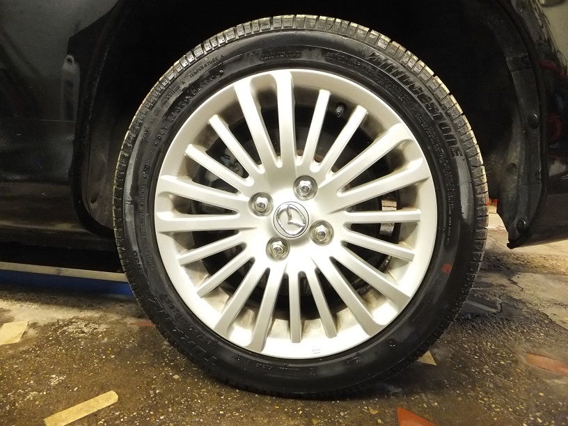

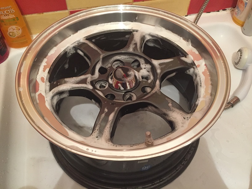

nooo a v Brne som sa nenudil :!: Kým priatelka behala po obchodoch ja som robil predvianočné upratovanie a čistenie :lol: vyčistil som disky (samozrejme v sprche) potom následne leštil a leštil a konzervoval ;)
ale bolo to únavné a keď došla priateľka domov takto ma našla, zlomila ma to a padol som od únavy :D

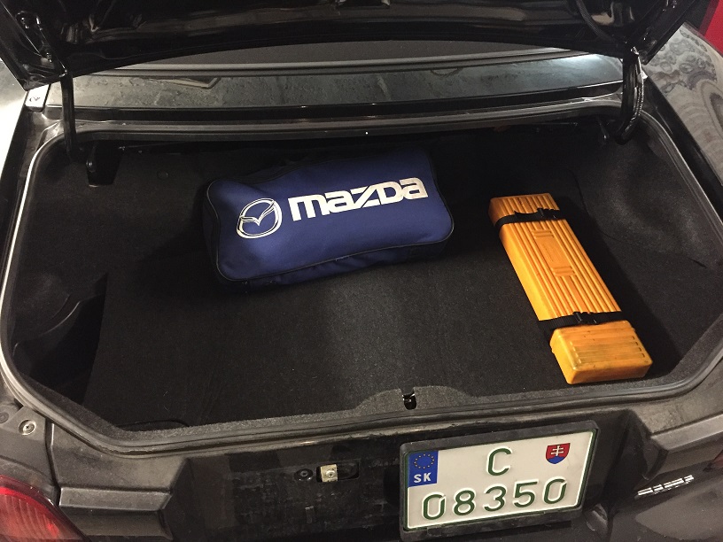

Tak buď som ja alebo Miata poslúchal :D a tie Vianoce nám skrášlila táto krásna MX-5-ka z DE z Mnichova.

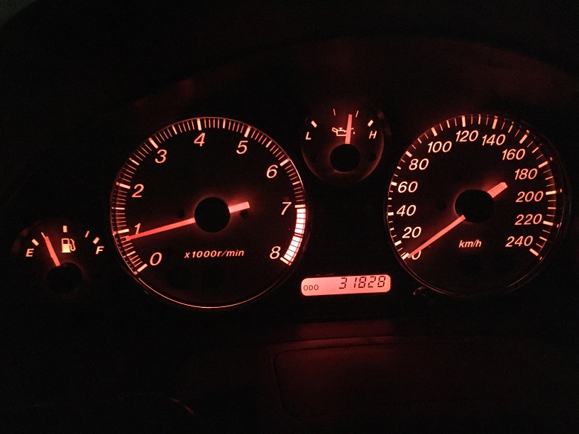

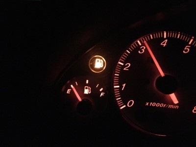

Je to 2005-ka predaná v 4/2005 prvý majitel istá pani :D. Neodolal som zavolal dohodol sa a mám ju! Zaujala ma kvoli skutočne malému nájazdu teraz nemám ešte ani 32 000km. Jedná sa o takmer úplne nové auto NBfl verzia Impulz ktorá vznikla v 2005 na podporu dopredaja NB-čka kvoli súbežne vyrábajúcemu sa NC-čku je to limitovaná edícia na svete ich vzniklo iba 1500 ks. Pani jazdila iba v lete. Technický stav je perfektný podvozok bez hrdze nosníky zdravé, lak krásny, interier úplne nový a zachovalí, na niektorých dieloch pri umývaní a vysávaní som našiel ešte štítky a nálepky, origo pneu Bridgestone Potenza RE30, všetky originálne veci, faktúry zo servisou: Výbava: farba A3F, samosvor, 1.8 VVT-i 107kw BP-ZE, klíma, plná servisná historia ktorá sedí aj s Mazda elekt. servisnou knižkou, 2xABG, ABS, EBD, špeciálne disky, krásna mohair strecha, stylebar s reprákmi, vyhrievané sedačky, KONTROLKA REZERVY :!: , pripomínač zapnutia pásov atď.,...
