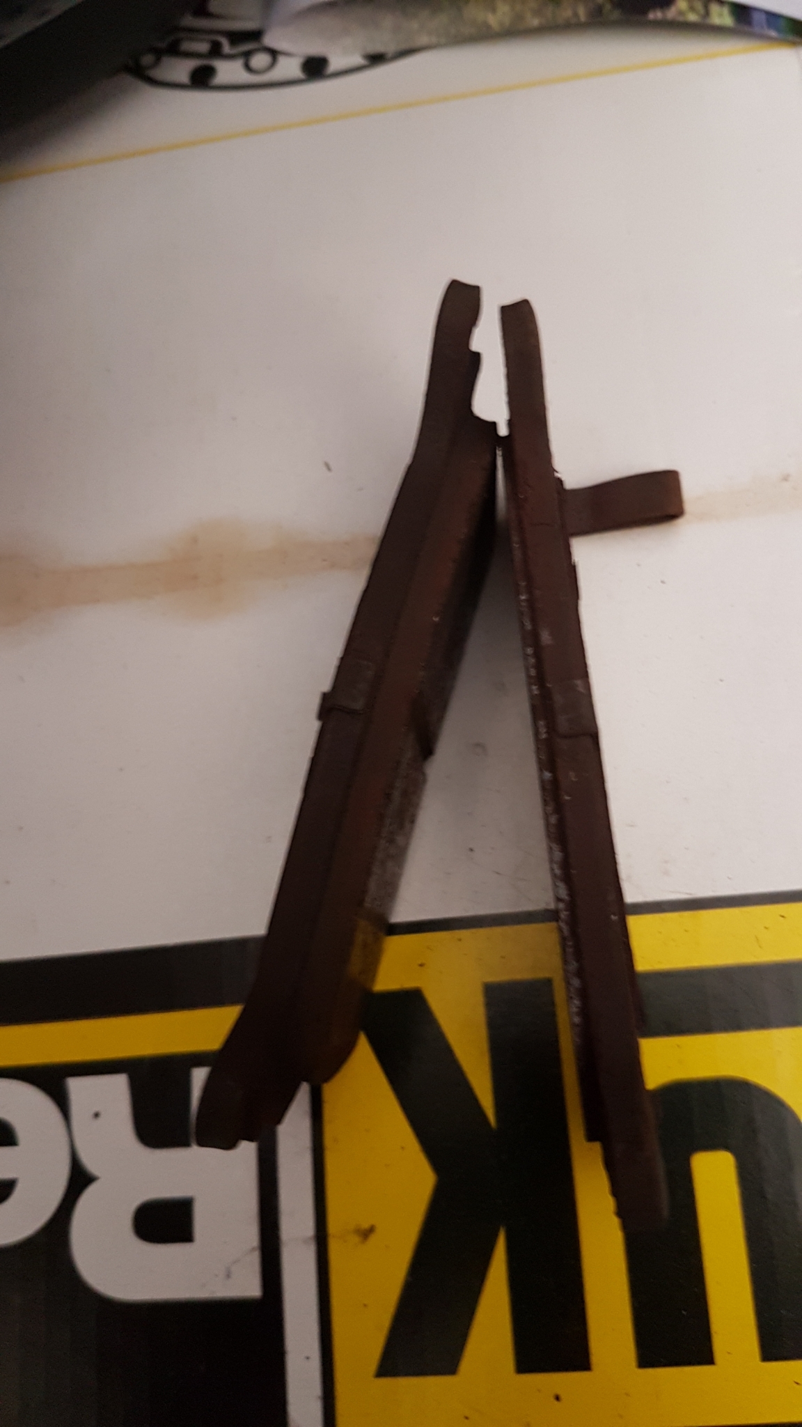

Tak proběhla výměna zadních destiček, tři měly tak 60% masa a jedna vnitrni byla holá.. Zarezly takovy ten cep na jednom trmenu.. díky tomu brzdila jen vnitřní deska..
Nevím jak je tohle u miat běžný, kazdopadne ja to nevěděl a kdyby jo tak mi to možná zachrání desku.. Tak třeba to někomu pomůže.. aspoň doporučuju zkontrolovat :-)
Nové desky nahozeny HAWK HP+ .. To jak to brzdí ani nebudu srovnávat :-D Problém teď je, že mi to nestihaji gumy..

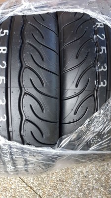

A konečně nové papuče! I skrz vaše doporučení.. :-)
Yokohama AD08R 195/50/15
Bohužel zatím jen dva kousky, jelikož je mi líto vyhazovat skoro nové gumy, i přes to že to sou sracky toya t1r.. Yoka tedy půjdou na předek, toya na zadek a uvidí se, asi to bude celkem sranda.. :D

Tak to mě pak musíš svézt znova:-D..Toya prodej :-D...i když zas by to mohlo bejt takovy hravý no :-D

Jasně svezu :D s temahle pneu už by to mělo fungovat..
Prodávat se mi je nechce.. jak říkáš.. bude to dost hravý,ale asi i celkem zakerny.. uvidíme :D

Jinak jsem ted nahodil AD08R dopředu, vzadu dosluhující Toya T1R, ted zadek pomáhá stáčet až až :lol: Dostalo mě o kolik se zlepšila přesnost řízení, o gripu nemluvě.. :)
