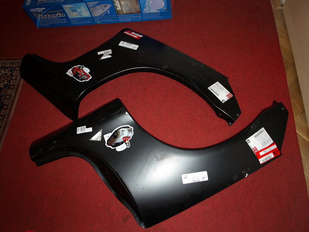

Takže jsem loni na podzim koupil repasní plechy...
Repasní plechy

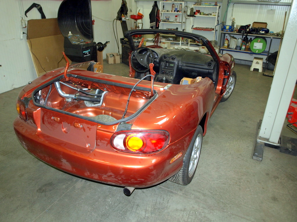

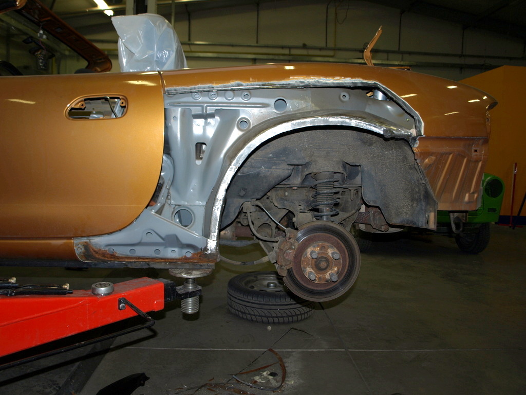

Mazlík šel na přelomu únor/březen 2013 k panu Oršulovi do Kuřimi.

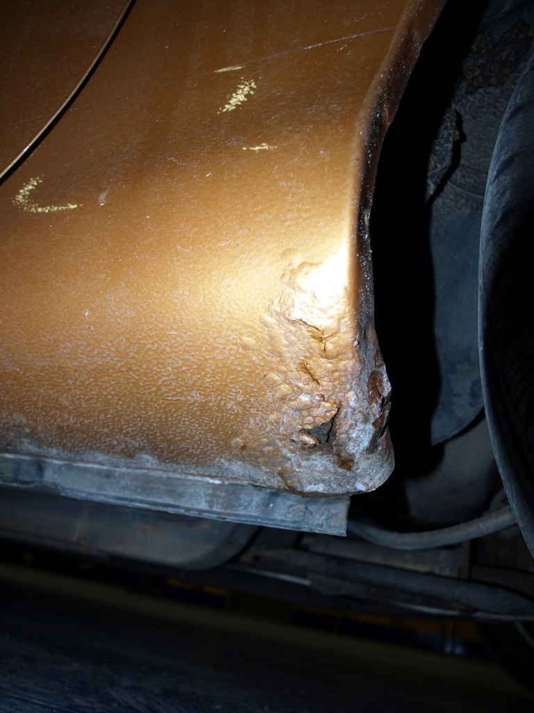

Ještě v původní stavu před opravou

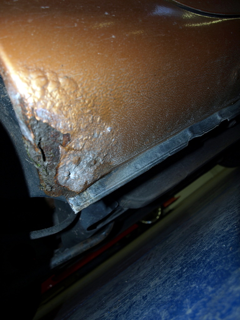

Typický problém provozu v zimě...
... a druhá strana

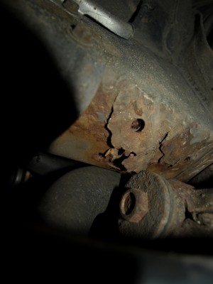

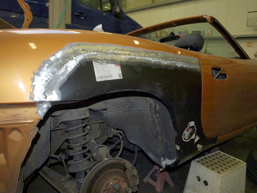

Po vyříznutí nádorů

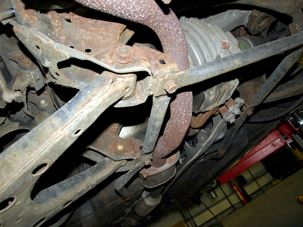

Podvozek nic moc (ale v lepším stavu než měl Andre)
Doteď to měla být jen oprava prahů a lemů s celolakem abych se zbavil drobných vad na kráse a auto nebylo po přestříkání dvoubarevné.

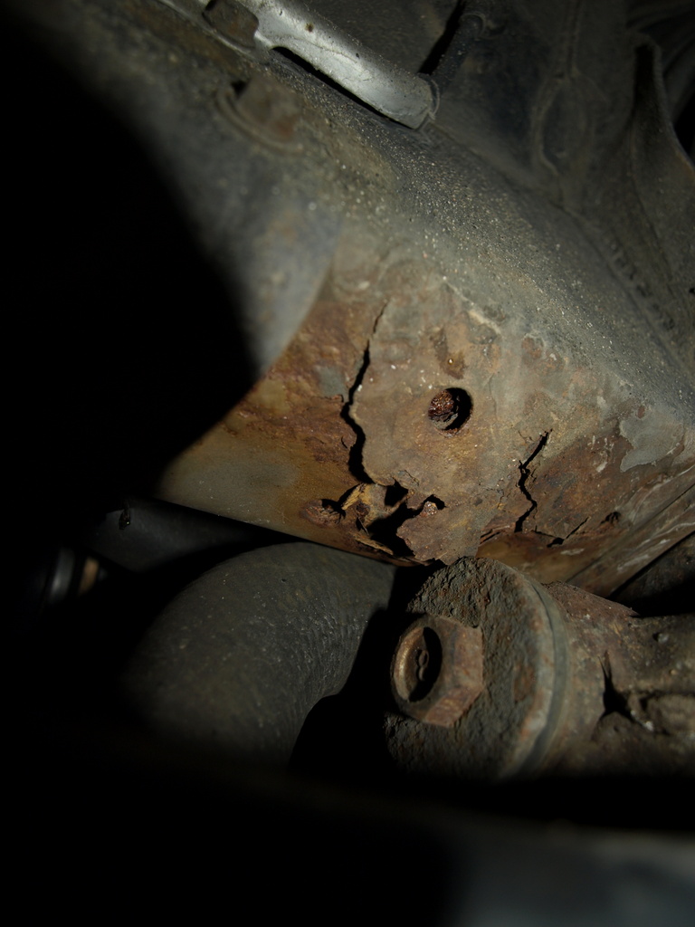

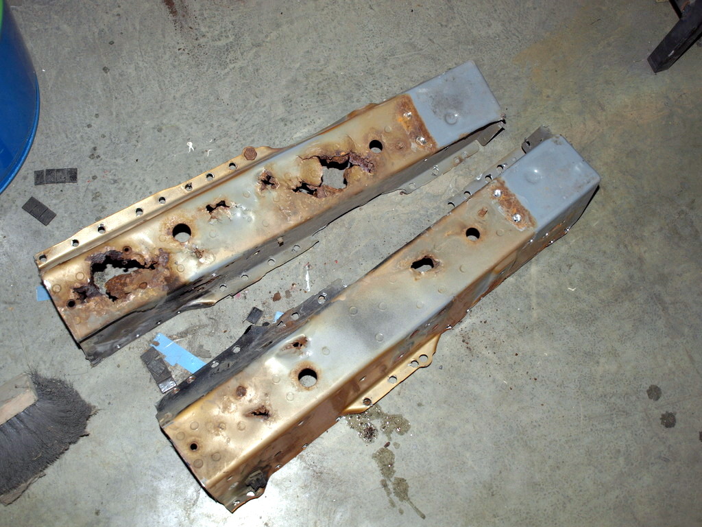

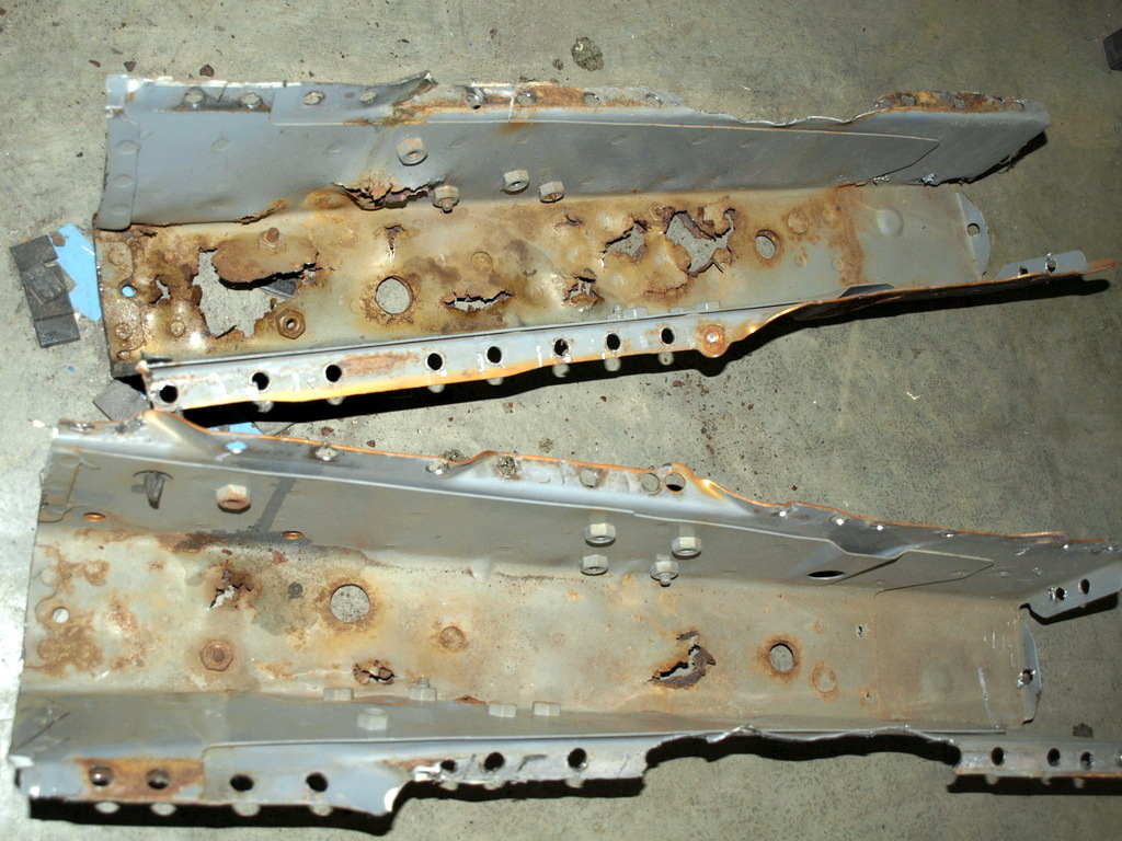

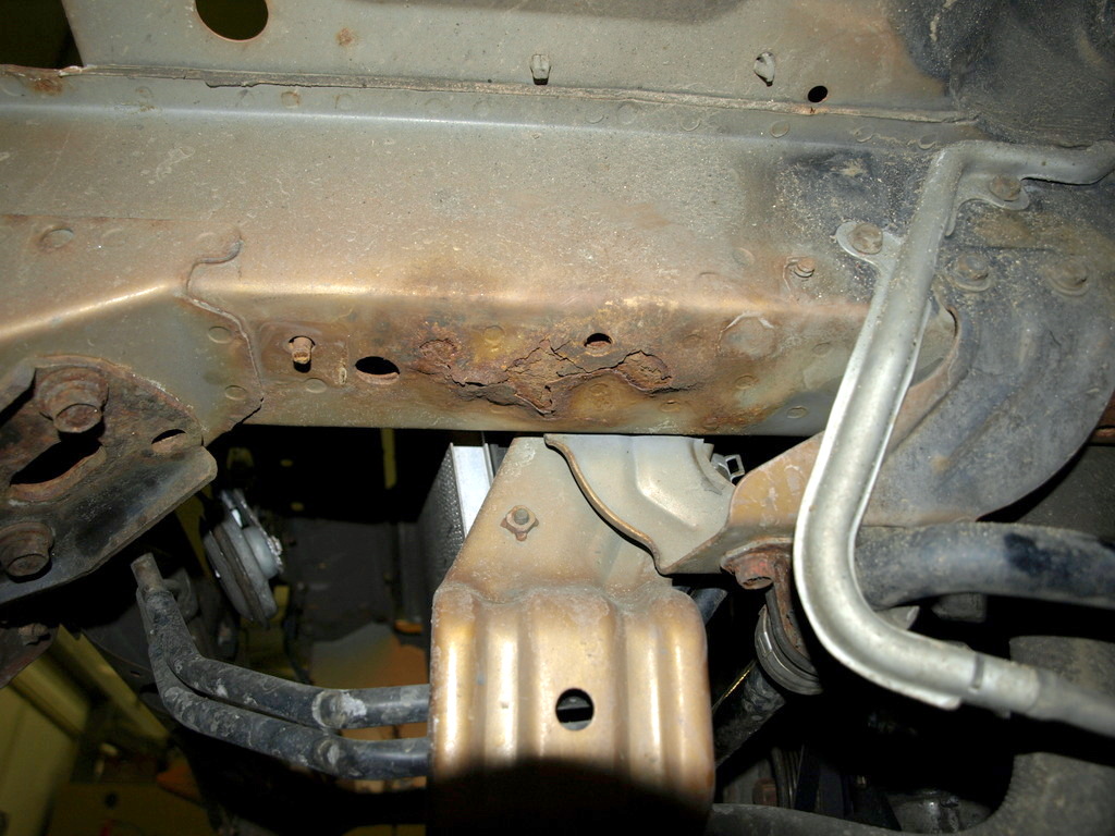

Nosníky v háji :(
O tomhle problému se bohužel moc neví a nemluví, protože nosníky jsou schované pod plasty podběhů a pohledům jsou kryté motorem. Navíc jsou ze dvou dílů vložených do sebe a hnije to hlavně mezi nimi, takže ikdyž protáhnete ruku kolem motoru a ohmatáte je, zdají se být relativně v pohodě. :(

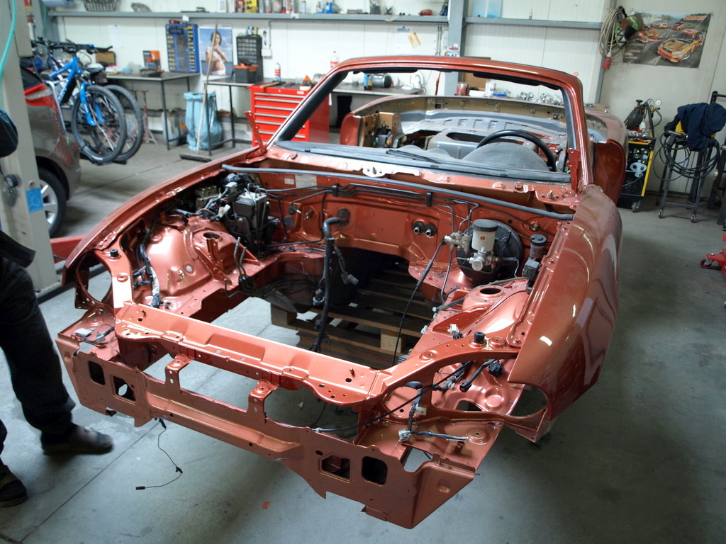

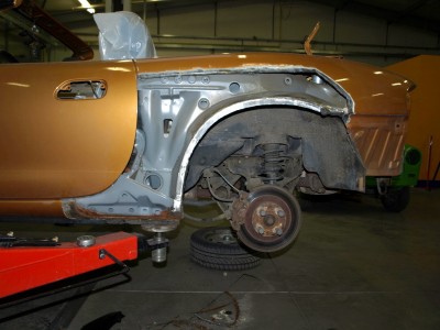

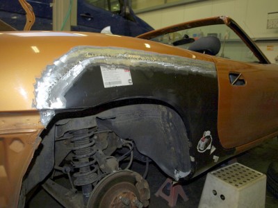

Repasní plechy navařené...

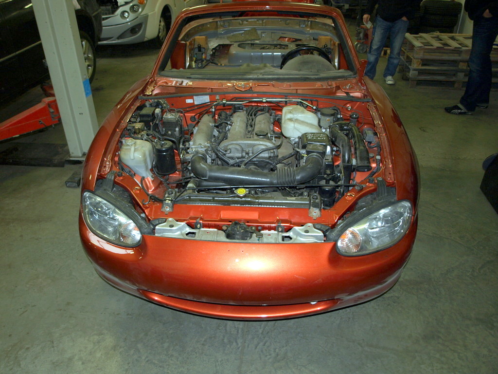

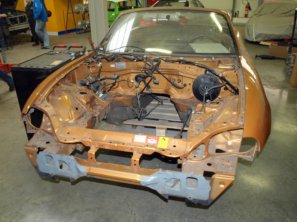

Kvůli nosníkům musí motor ven

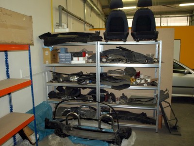

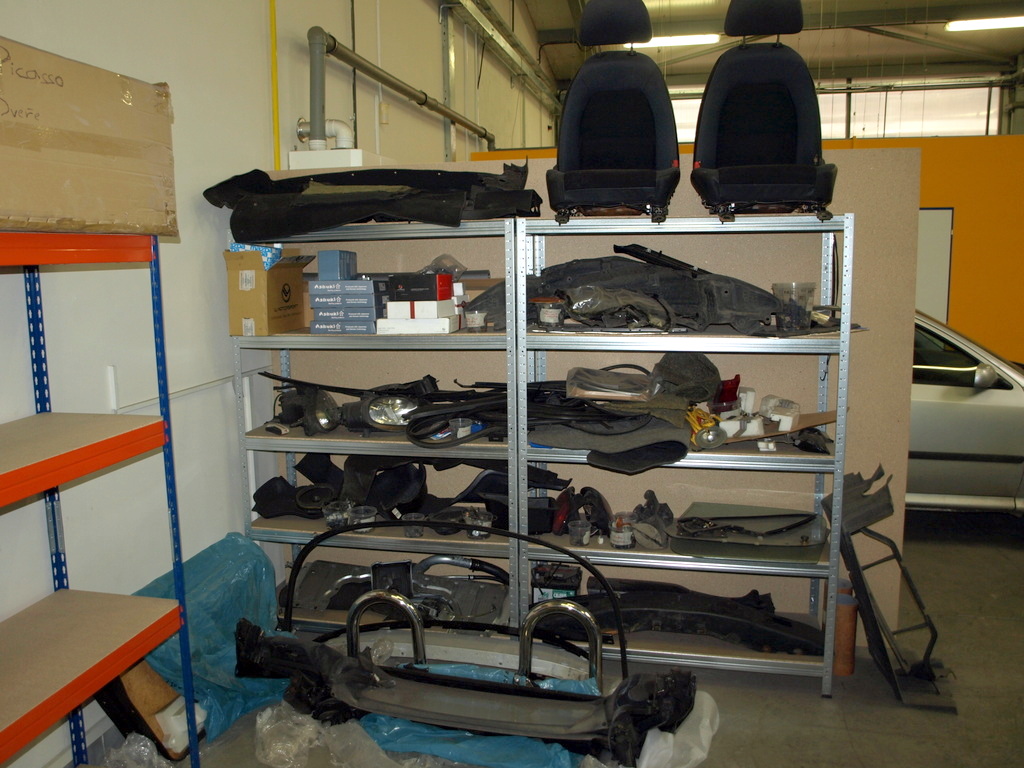

Auto v regálu

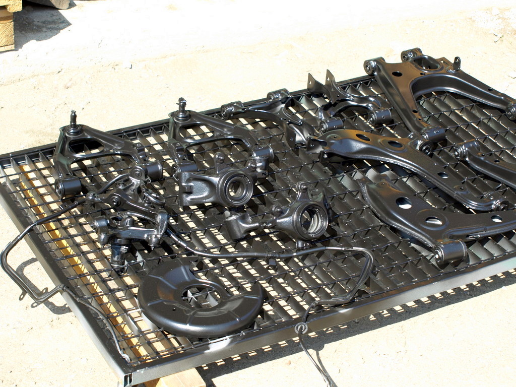

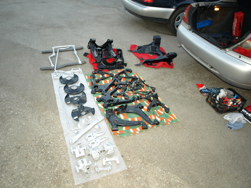

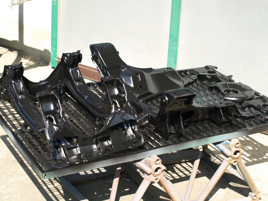

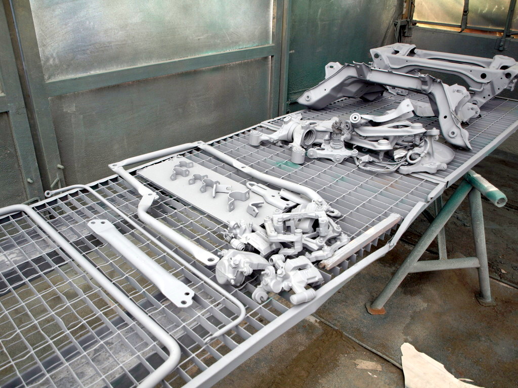

S motorem musela ven i přední náprava. No když už tak šla ven i zadní! Opískovat, zinkový základ a vrchní vrstva...
Opískovaný podvozek v zinkovém základu

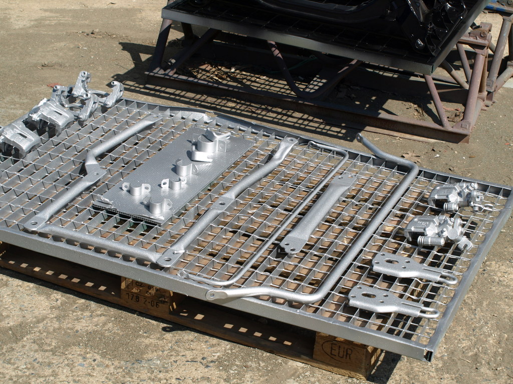

Něco v černé...
Něco ve stříbrné metalíze s hliníkovým pigmentem s chemickou úpravou proti zanechávání stop

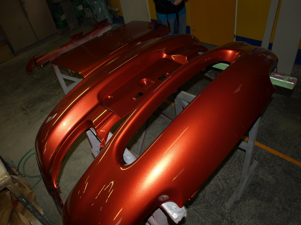

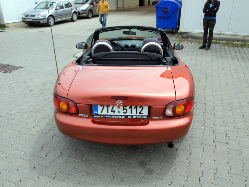

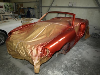

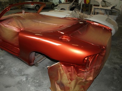

Tak dlouho jsem přemýšlel nad barvou brzd (a částí podvozku) až přítelkyně přišla se změnou barvy celého auta :lol:

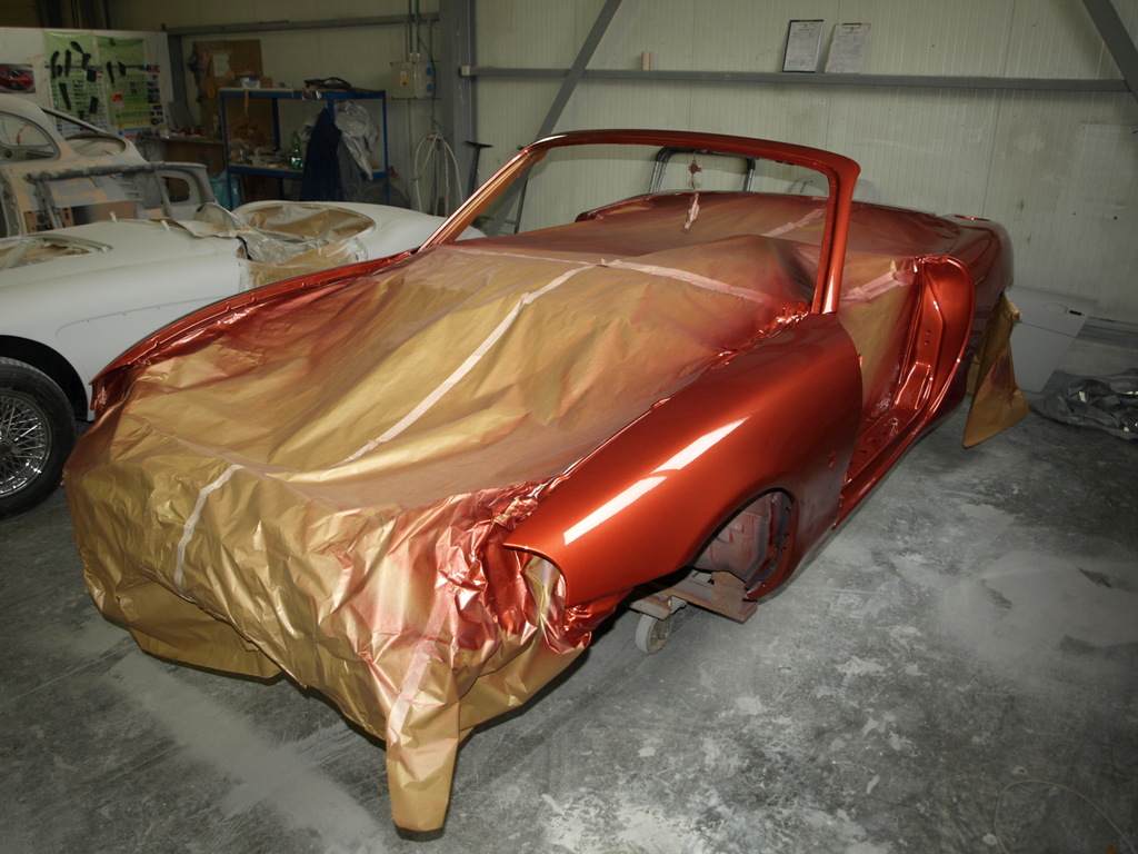

Mazdaspeed Lava orange mica

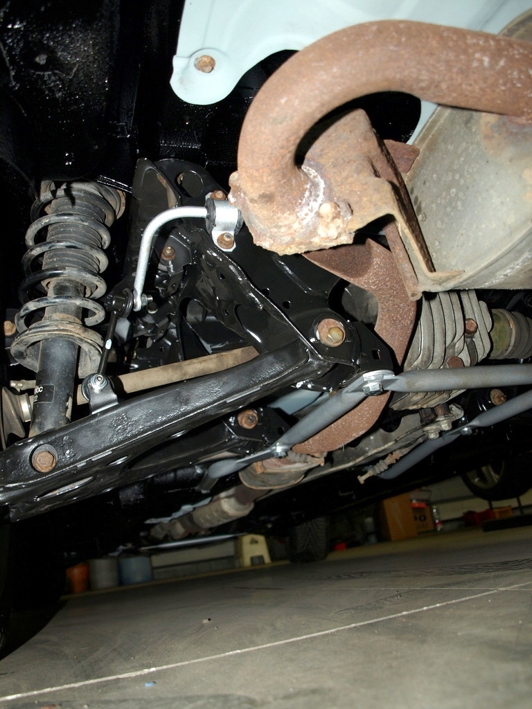

připraveno na vložení motoru

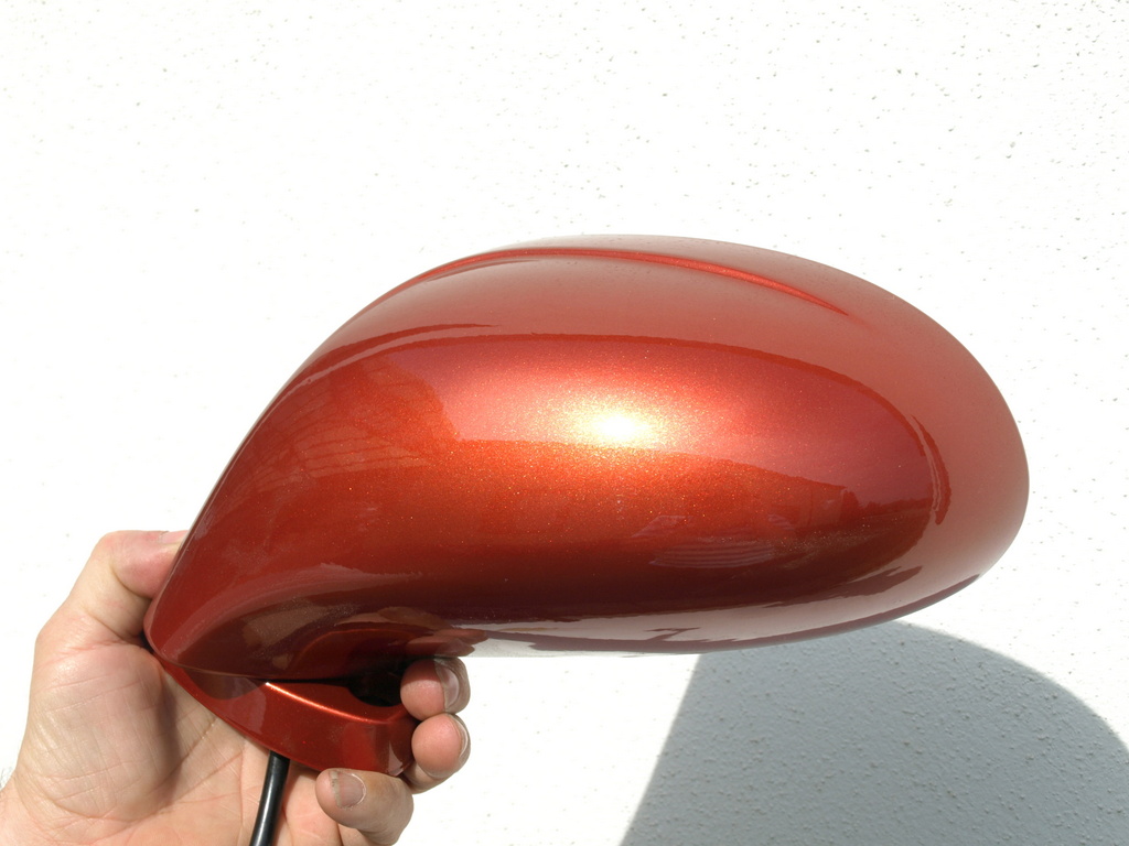

Zrcátko na sluníčku

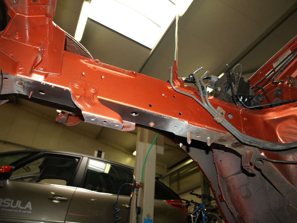

Nové nosníky, není poznat že by se někdy něco měnilo

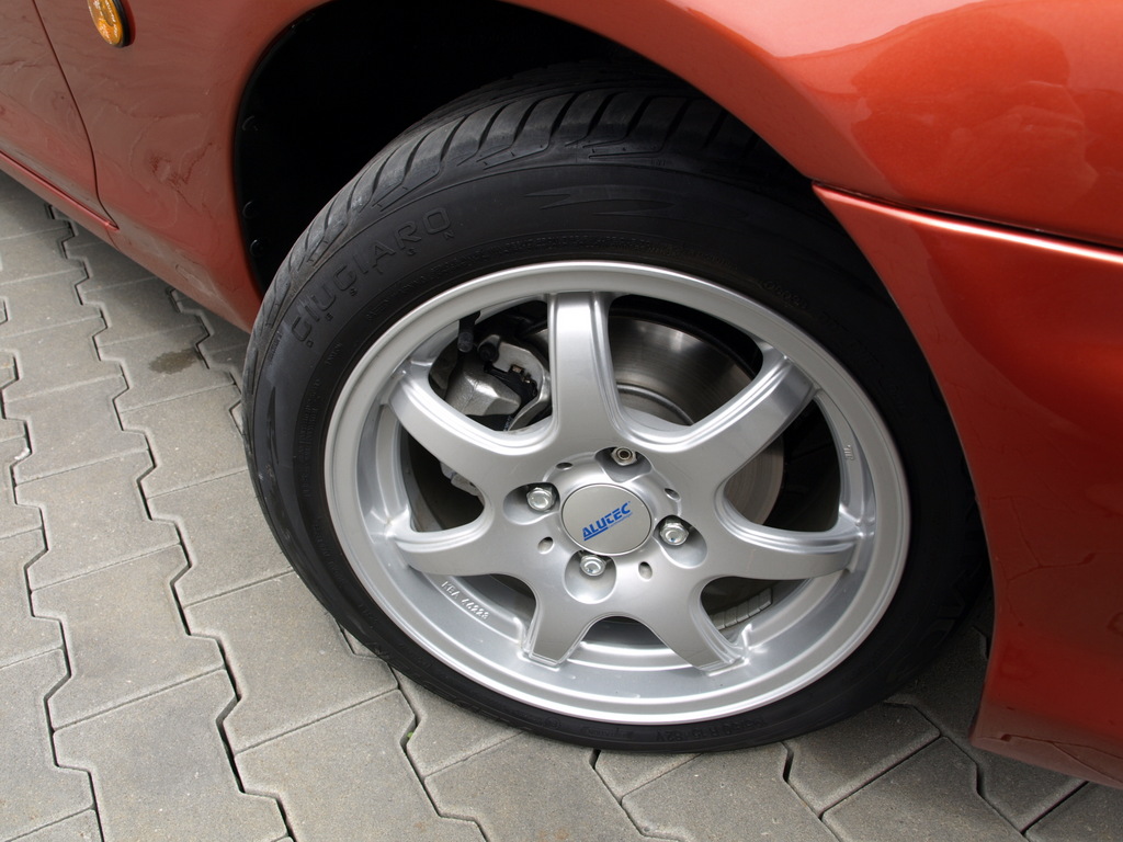

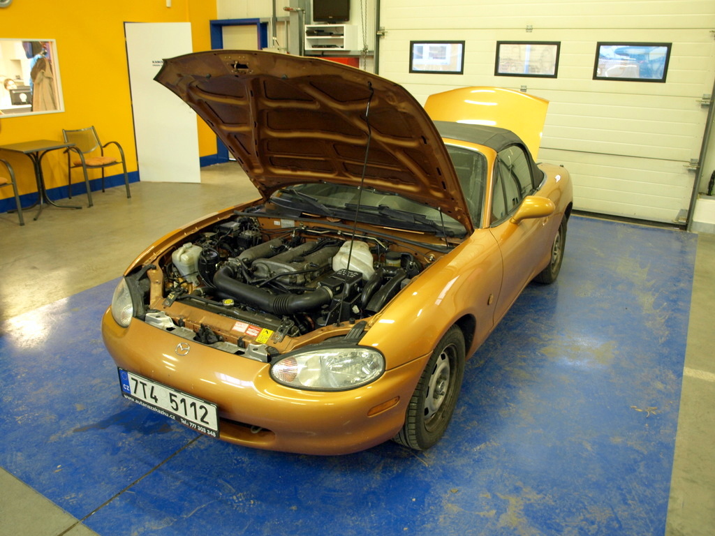

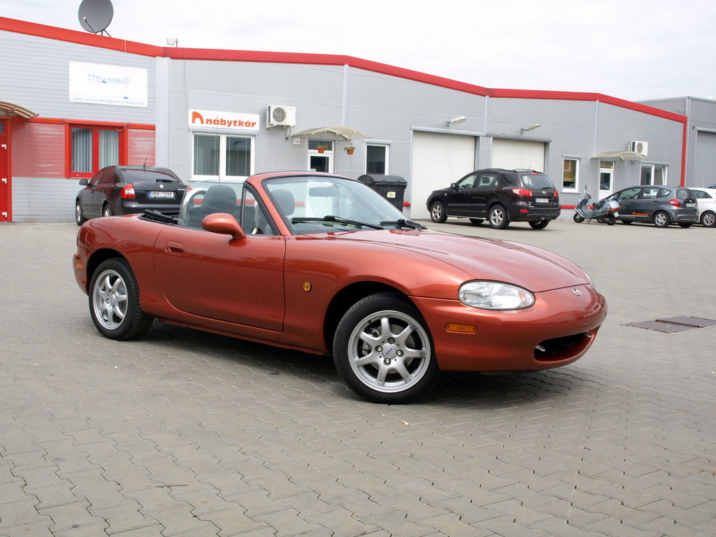

Blíží se finish...
uznávám, že výfuk dost kazí dojem, ale časem i na něj dojde ;)
Huráááá hotovo!
Kromě toho proběhlo rozleštění světel a samozřejmě konzervace podvozku a hlavně dutin
Spec list:
nové nosníky, komplet spojková sada, spojkový válec, repasní sady brzd, pouzdra stabilizátorů, komplet silent-bloky náprav a difu, gufera difu, kostice zadních stabilizátorů, těsnění řadičky, zadní ložiska, komplet brzdové kotouče a desky, palivový filtr, olejový filtr, všechny provozní náplně, čelní sklo,...
Závěrem se sluší poděkovat firmě pana Oršuly za velmi dobře odvedenou práci.
