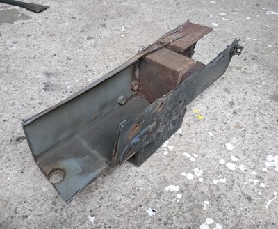

Minulý pátek jsem navštívil Ještěd a Jablonec nad Nisou. Nejel jsem se pouze kochat, nýbrž jsem jel navštívit m8rineka (David) a Dejvida (který se nejmenuje David) :P . Ti už se nemohli dočkat, až se podívají na nosníky a dají je tak nějak do pucu - tímto bych jim chtěl i moc poděkovat! Proces to byl samo sebou zdlouhavý, protože se přední část auta musela kompletně odstrojit a motor i přední náprava šla ven.
Má anténa je větší než tvá...
Od prvního pohledu vypadaly nosníky tak nějak ještě OK, ale už bylo jasné, že se je předtím někdo "SNAŽIL" opravovat. Fotky níže mluví za vše a asi vám došlo proč jsem slovo snažil napsal velkým a ještě v uvozovkách. Ano, opravdu jsem v MX-5 vozil traverzy a stejně tak byl uchycen držák stabilizátoru. :lol:
Při rozborce se samozřejmě čas od času našel nějaký ten nedostatek - naštěstí se vše vyřešilo na místě, protože m8rinek má poměrně dobrou zásobu různých dílů. Namátkou se měnili silentbloky motoru (jeden byl kompletně urvaný, druhý byl natržený a měl to také již za sebou). Dále se měnilo řízení, které rosilo přes neoriginální manžety a třeba spojkové ložisko. Přední náprava se dala rovněž do pucu a sem tam se stříkla odmastila. Kromě toho došlo i na plánovanou výměnu pomocného spojkového válce, zaslepení EGR, a čištění KN filtru.
Obrázek Obrázek Obrázek
Ale zpět k nosníkům... Při domluvě jsem trošku nechápal, proč vyžadují kluci téměř 3 dny, ale jak jsem se pohyboval v dílně a viděl vše okolo, tak mi to už bylo jasné. Fakt klobouk dolů, hodně pěkná práce a sehranost, však posuďte níže v menším foto reportu.

Příspěvekod TeeJay » 25 kvě 2017, 14:06
Hezky pěkně, traverza pobavila :D ale nevím, jestli je lepší díra, skrz kterou je vidět, nebo přivařená traverza... :D hop nebo trop.
Jo, 3 dny jsou tak akorát, aby v neděli byla časová rezerva, a to to David s Jirkou už mají v malíku, takže to jde od ruky mnohem rychleji než běžným smrtelníkům. :)

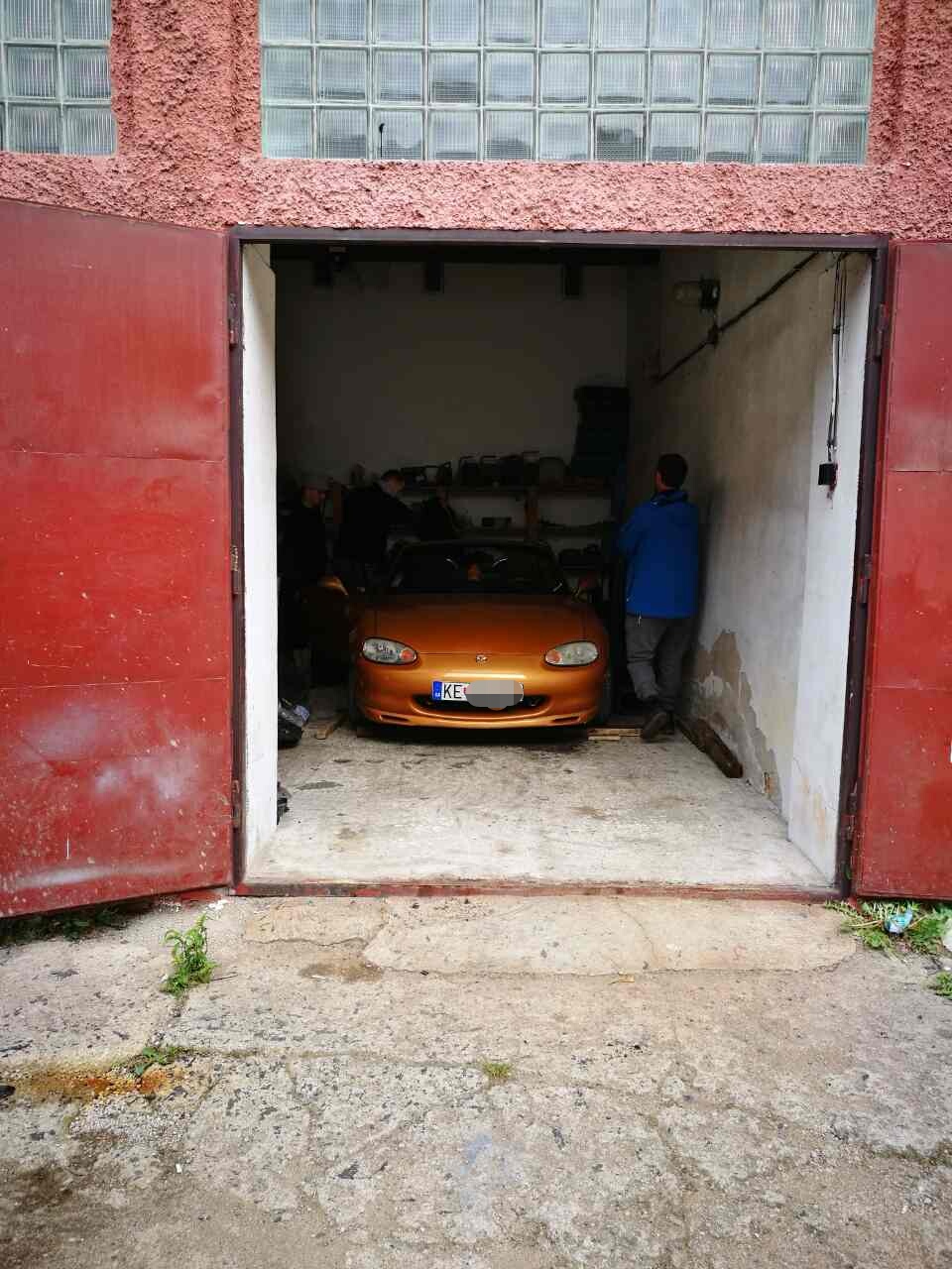

Příspěvekod Andy4 » 26 kvě 2017, 10:20
Paráda. PA-RÁ-DA!
Už v tej garáži je iná mazda :)
fully restored NB '98 1.6 LSD
Andy4
Příspěvky: 357
Bydliště: KE/KS
Re: MX-5 NB 1.8 10AE by froxic (nosníky, rám, geo, hodně věcí..)
Příspěvekod froxic » 26 kvě 2017, 11:53
Stejný zákrok? :-)
froxic
Příspěvky: 325
Příspěvekod Andy4 » 26 kvě 2017, 13:47
...áno a mnoho iného :) Tvoje auto je urobené krásne, sa neviem dočkať toho keď si pôjdem pre svoje, ale nechcem Ti to tu pleveliť.
