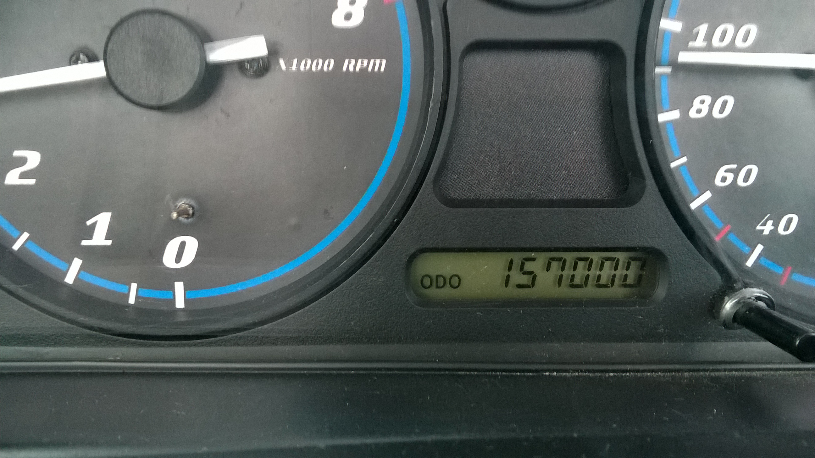

Ty čísla tam přiskakují jako zběsilá :(

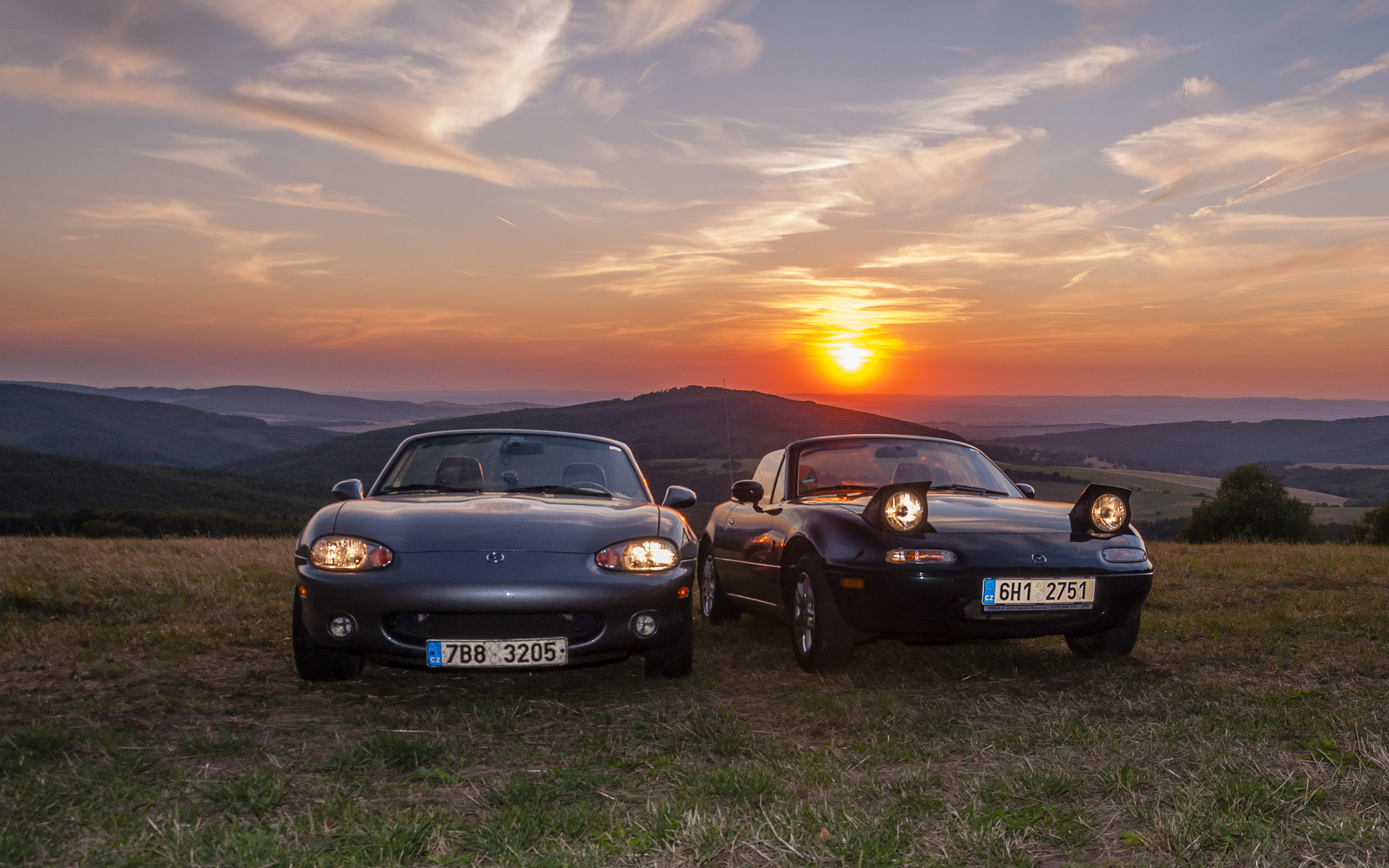

Něco málo z dnešního mini srazu

wow, moc pekny fotecky Ondro, ta posledni je jak HDR.

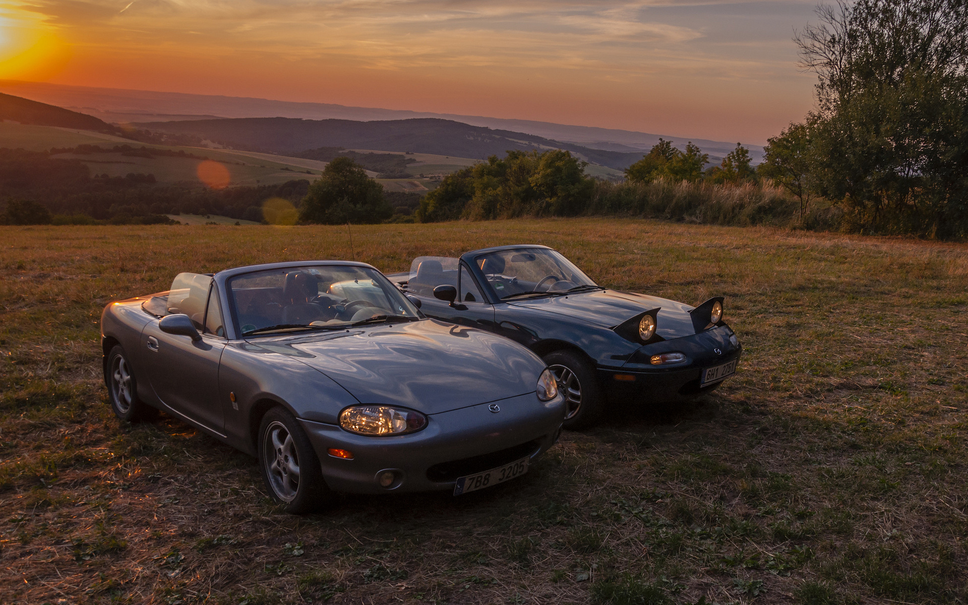

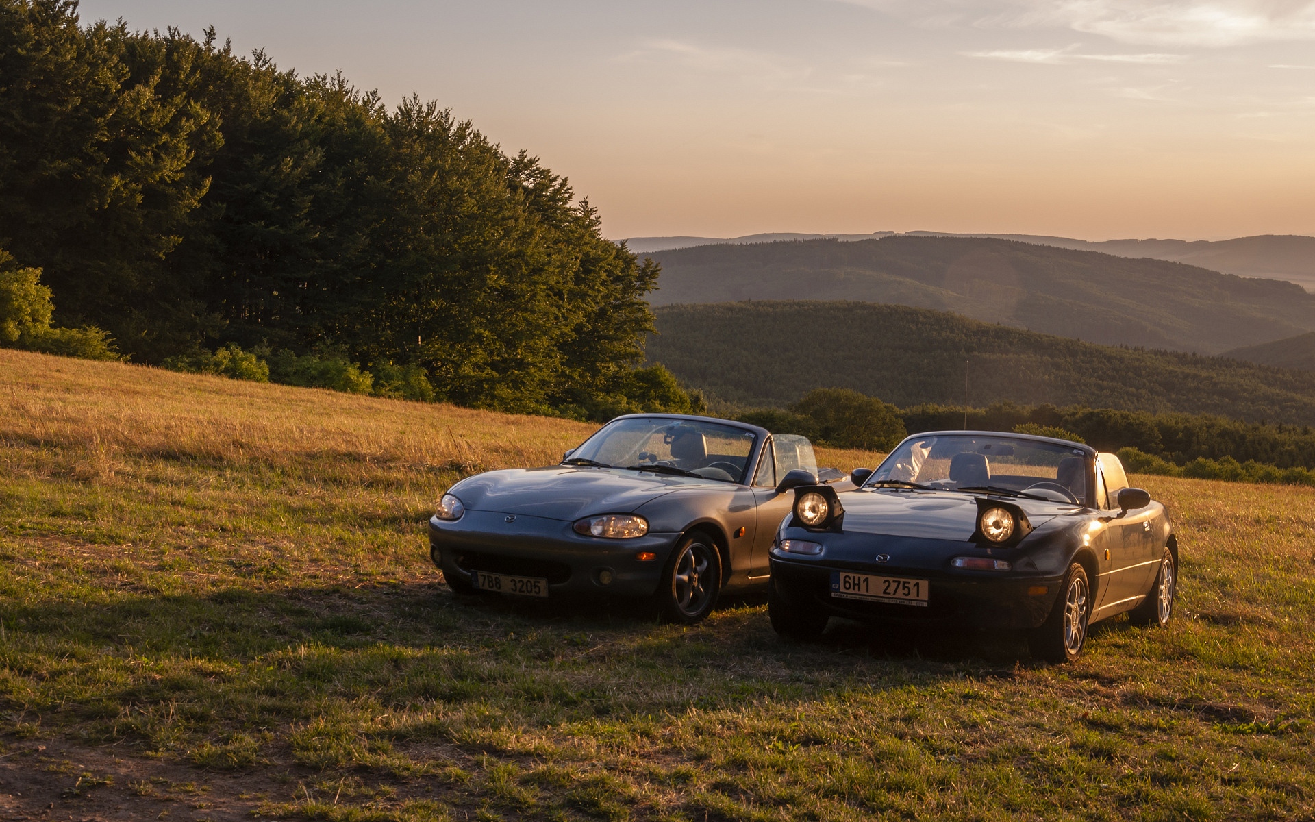

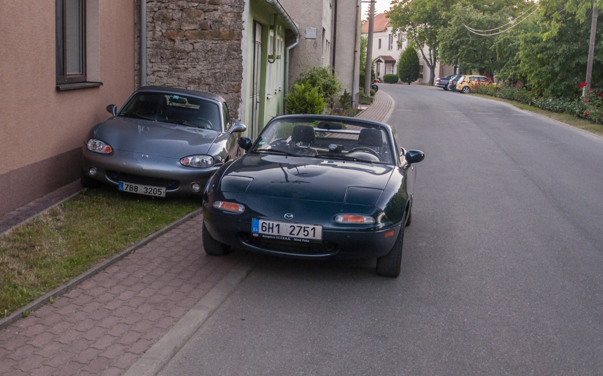

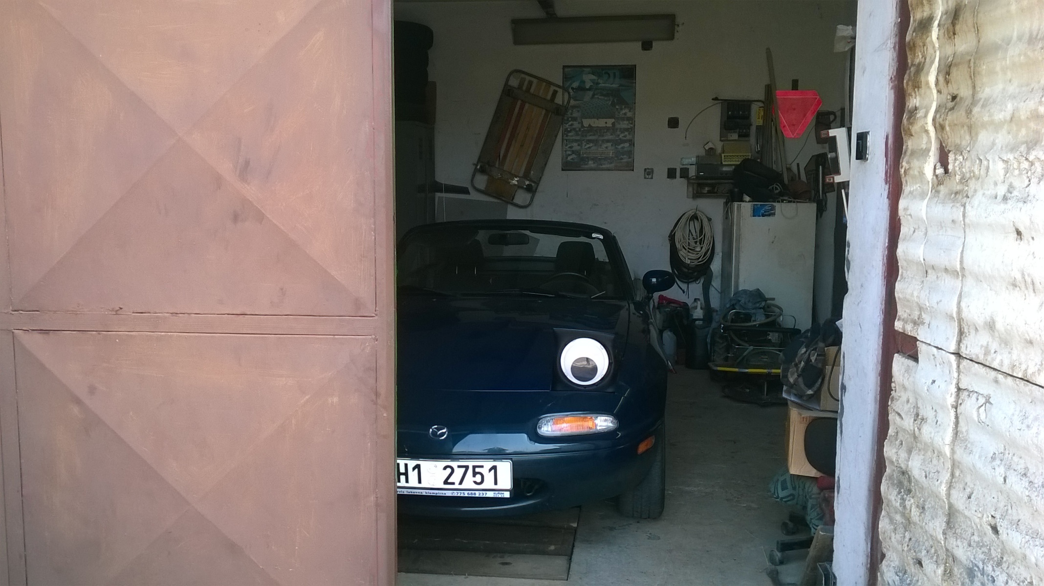

Dlouho jsem sem nic nedával, tak něco staršího .. Někteři už o tom delší dobu ví..
Přírůstek do rodiny
přírůstek

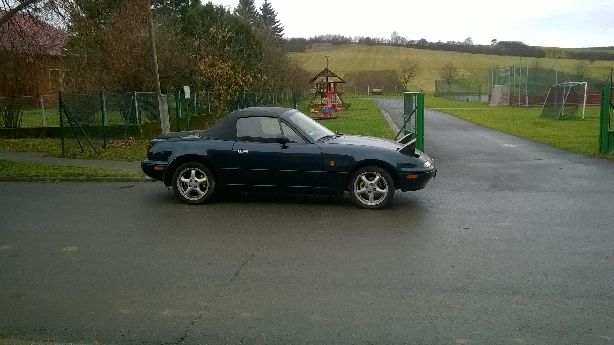

Je to 1.6 66kW, a opravu vůbec to nejede špatně. Možná to bylo opět jen štěstí na kus a dobře zajeté auto. ;)
Za NB bych to neměnil. Proti NB je to takové více bezprostřední ... Ale ty světla mají něco do sebe :) A možnost odzipovat zadní "sklo" také není k zahození.
světla
Obě teď spokojeně přes zimu odpočívají... I když sem tam se musí udělat rošáda ;)

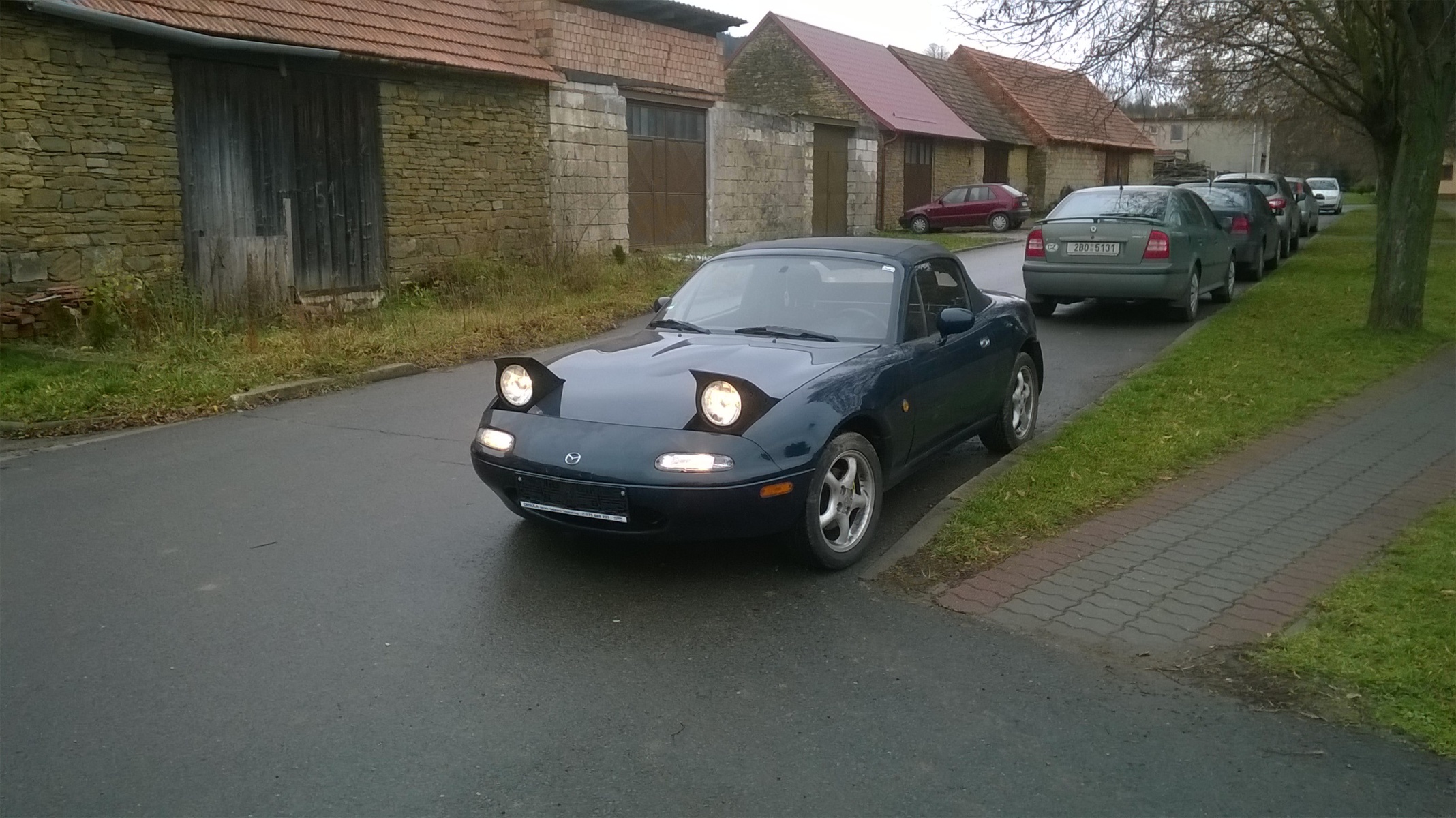

Dotaz na NAčkaře, jaká žárovka patří do přehozeného blinkru místo parkovačky? V originále je tam celoskleněnka T10 (W5W) teď tam je místo ní oranžová 10W ale není to ono. Silnější T10 jsem nesehnal.. :( 21W je T20, ale tu nevím jestli vůbec narvu do patice pro žárovku T10.
ještě pořešit správně blink a je hotové "denní svícení" ;)
na NBčkových kolech.. Sekne jí to

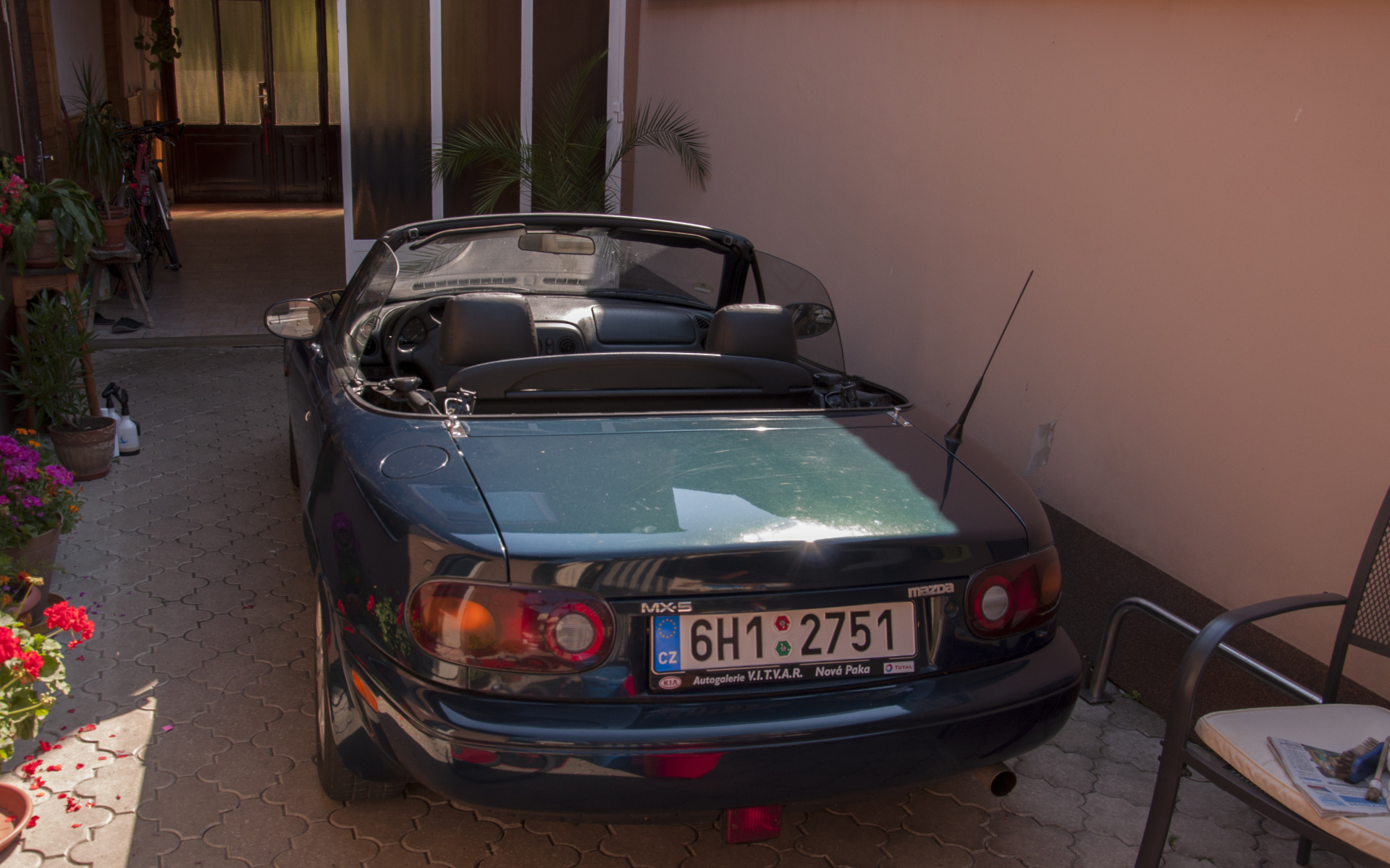

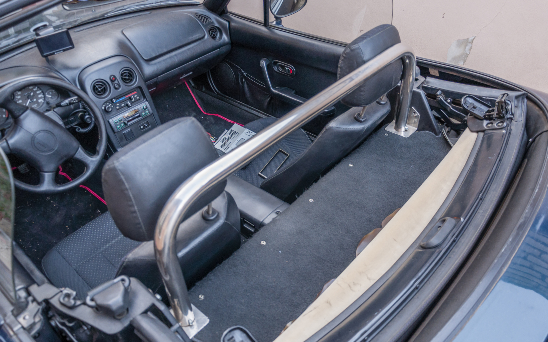

Jinak na NAčku jsem vyhodil tu lešenářskou trubku, která byla za sedačkama a dal jsem tam origo NB větrnou clonu - je to znát. NAčko je o něco málo širší jak NB ...
před
po

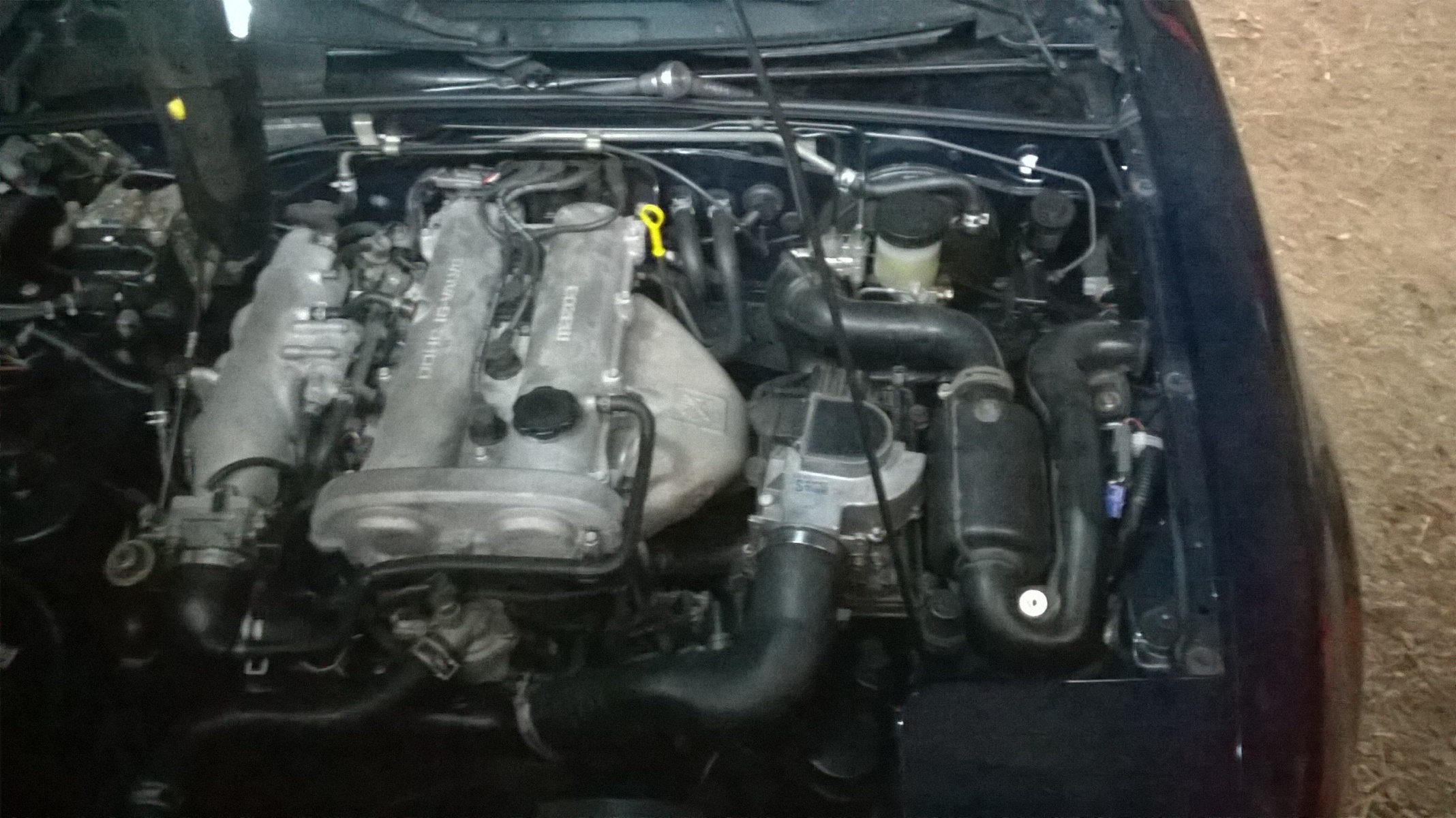

Na řadu přišlo i nahrazení šíleného sání se šiškou za origo sání ;)
origo sání 66kW
Mezitím se vyměnily oleje, brzdovka, svíčky, kabely a gumy kolem řadičky.. Rozvody se dělaly rok zpět..

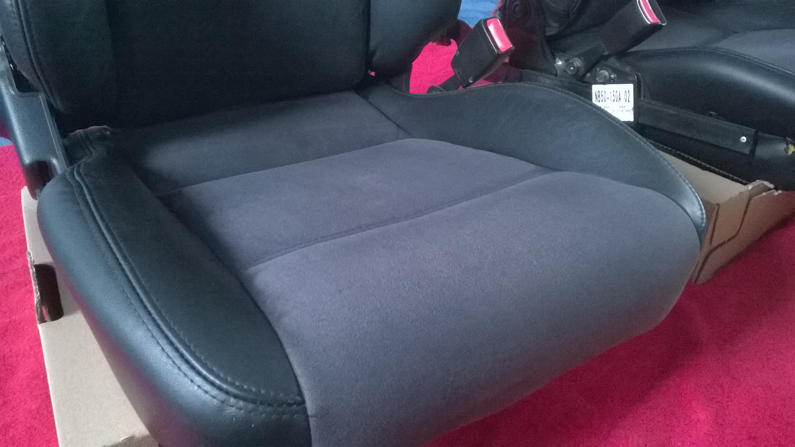

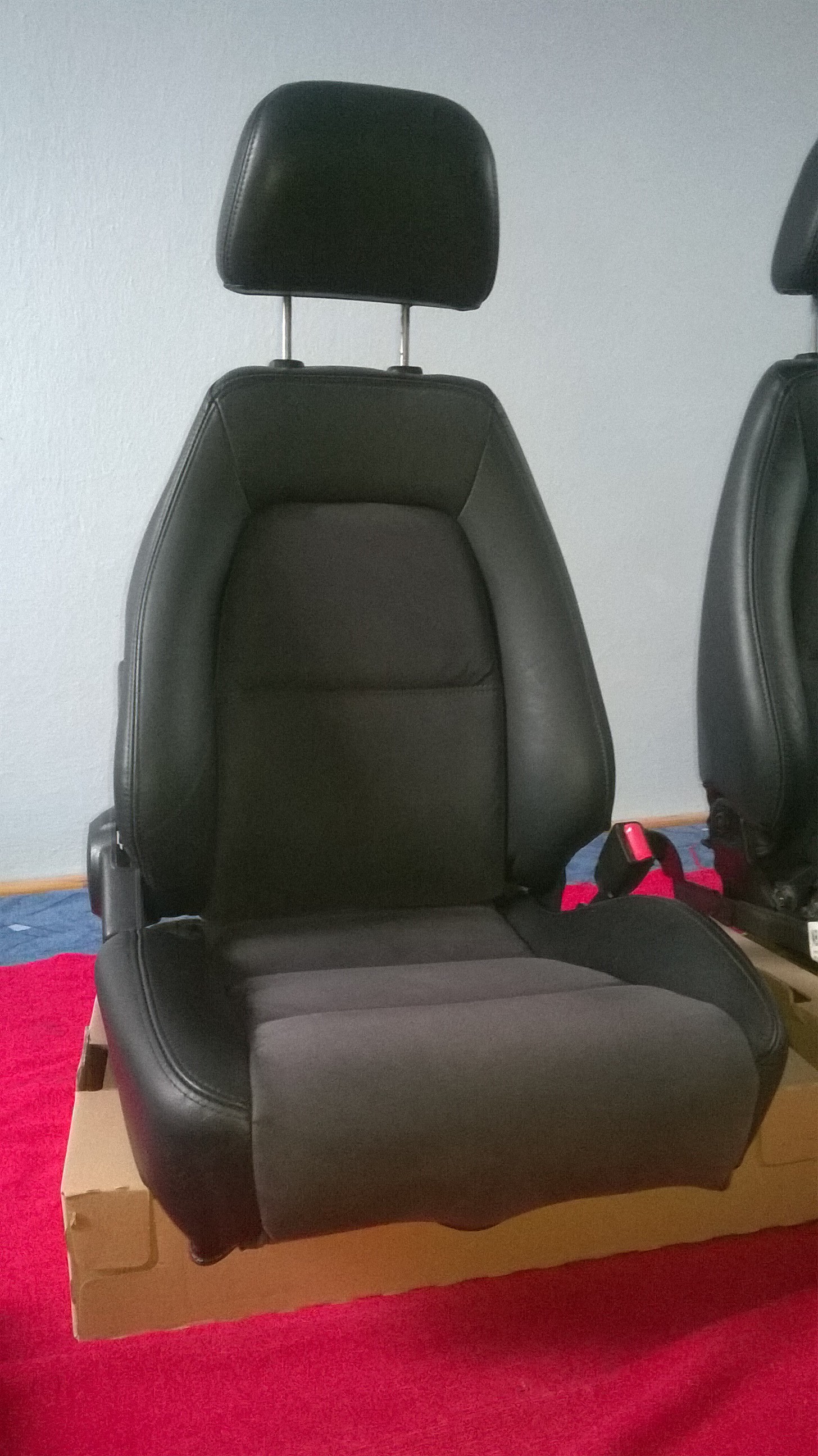

Po delším a náročnějším sháněním se povedlo sehnat zajívavé věci do NAčka :)
Proběhla desocializace interiéru :) A hadrové sedačky budou sloužit spokojeně novému majiteli (ve dvojčeti NAčka)
desocializace
detail

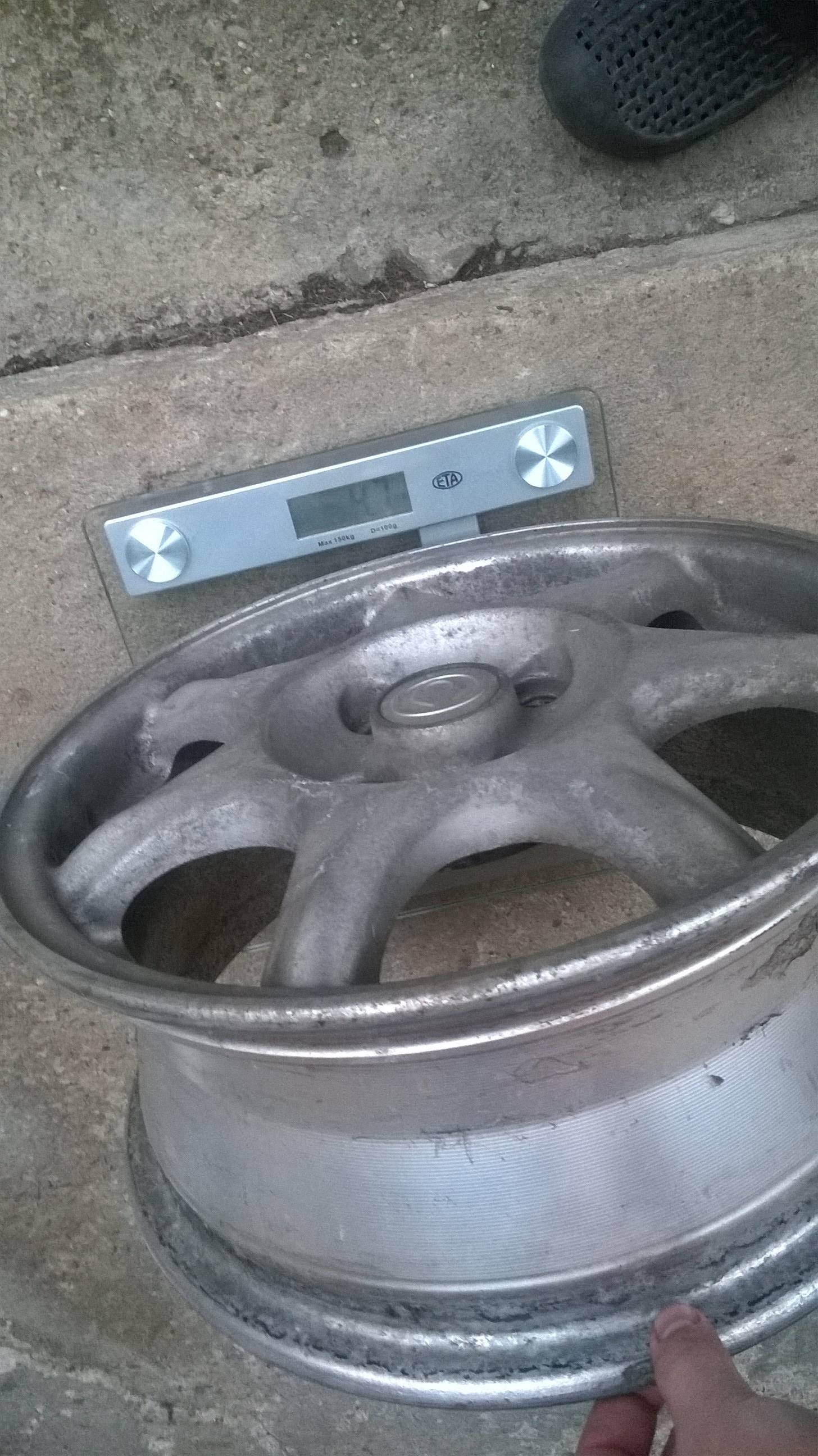

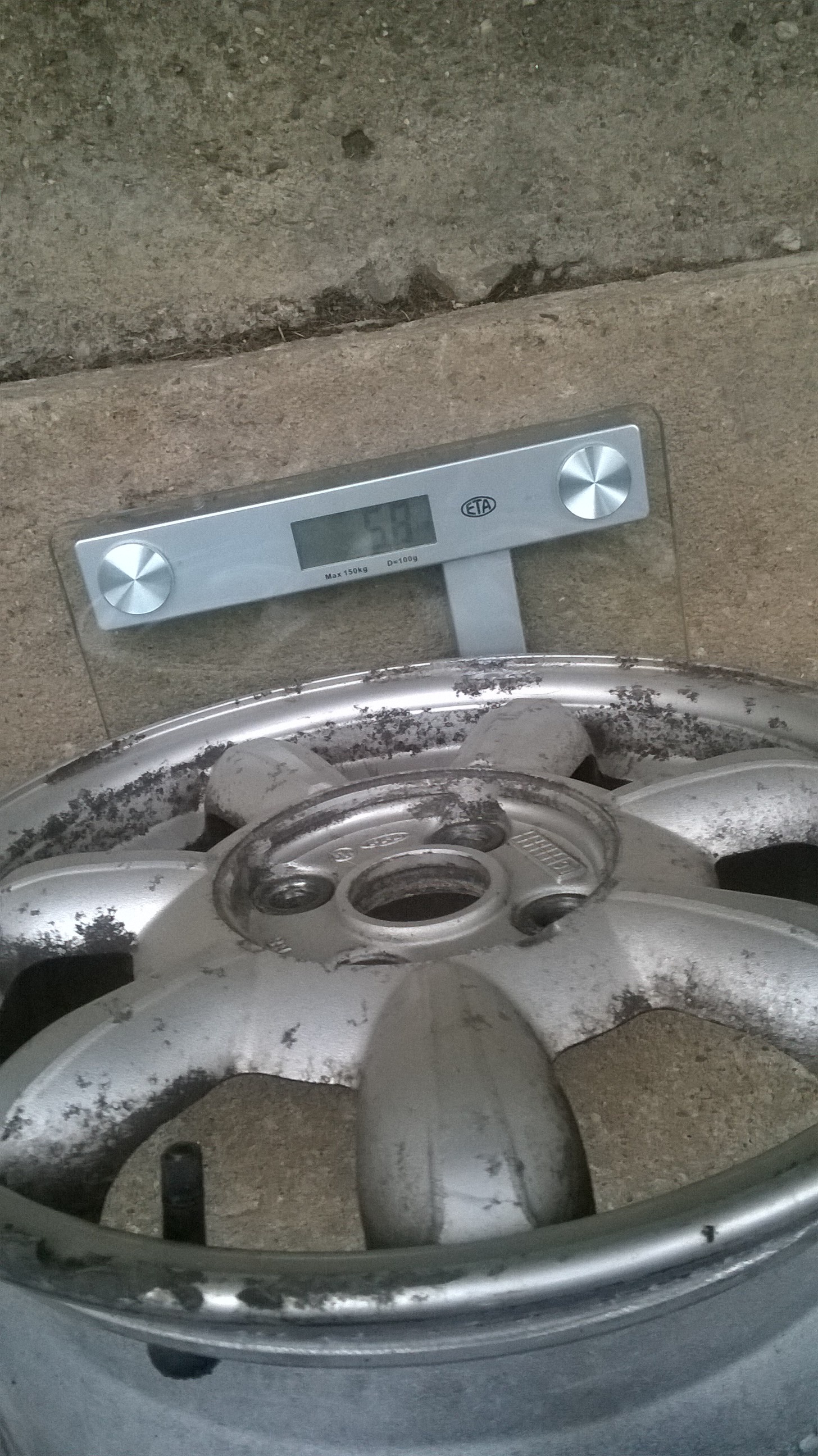

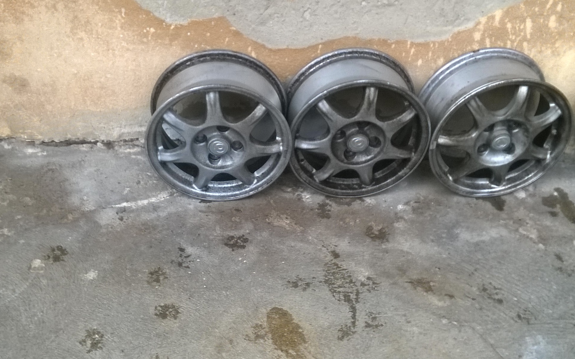

Ale hlavně co se povedlo, tak se povedly sehnat opravdové hollow spoke! V tomto designu jsou bohužel 3 rozdílné provedení lišící se hmotností viz
před barvou
Malé srovnání hmotností s daisy (do r.v. 94) a s opravdovými hollow spoke (od r.v. 94)
daisy
hollow
Tak velký rozdíl jsem fakt nečekal! Už se těším jak budou na autě
