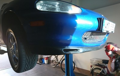

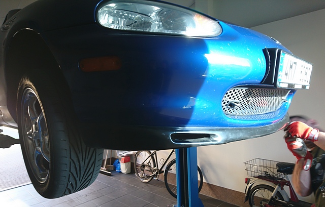

OEM lip dorazil z PL zhruba po týdnu. Dnes jsem se dostal k dopasování. Nakonec to sedlo celkem dobře, ale k dokonalosti (respektive kvalitě originálního dílu) to má celkem daleko. Myslím si, že si lakýrník užije i nějaké to kitování. Každopádně, výsledek by pak mohl být pěkný :-)

Příspěvekod Renee » 04 črc 2017, 07:50
V čem je problém? Z téhle fotky to vypadá OK?

Příspěvekod froxic » 04 črc 2017, 10:12
Jako napasovat to šlo, ale není to úplně rovný ten povrch (jde to vidět hlavně u odrazů pod světlem). Nic hrozného, jenom to bude chtít pořádně připravit pod lak aby to nějak vypadalo.
