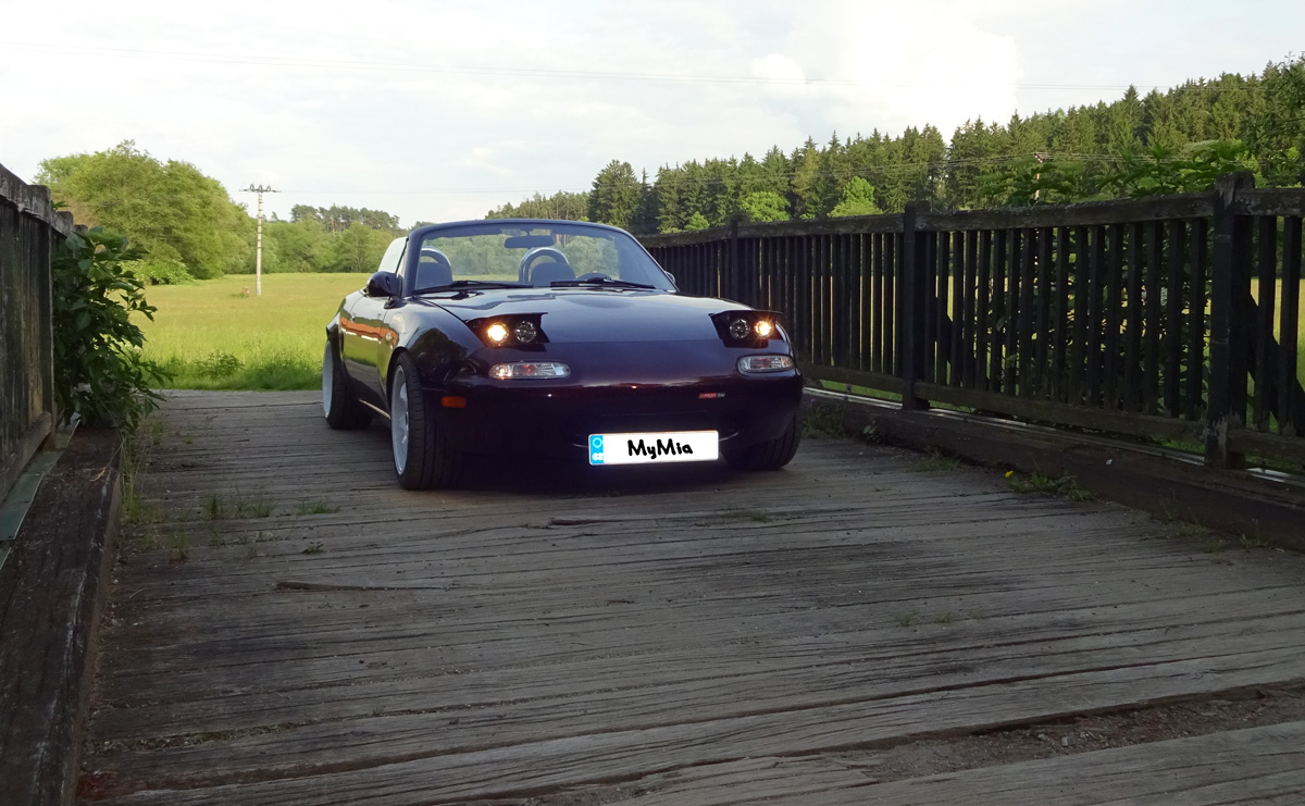

Moje druhá Mia ;) no ale do Pochtliho & spol mám ještě daleko :lol:
Co k ní říct: kamarád si koupil moji NB ( musel mě dlouho přemlouvat než jsem povolil 8-) a já nejprve laškoval s myšlenkou pořídit NC. Jenže NC už se tak nějak začala překrývat s mojí daily car a to jsem nechtěl. Já chtěl spíš nějakou neleštěnku, mrkačku a něco ve stylu Low Life / Low & Wide :D No a tak vznikla MyMia! :D
Současnost: jedním slovem: proti bývalýmu NB je to motokára! :lol: kastle je kupodivu ve velmi zachovalém stavu, hlavně zdravé nosníky, podběhy, prahy, kufr... takže ta nějaký čas ještě vydrží :) lak je hroznej, ale to mně zatím nesejří - není to leštěnka :lol: Co jsem první vyměnil, jsou mrkačky za Hella Low Profile, rozdíl je markantní. Dále jsem nechal udělat rozvody a přitom i přebrousit hlavu a srovnat blok, nový vodítka ventilů, komplet nový hadice, nový a větší hliníkový chladič, nový svíčky, kabely 8mm, olej. náplně, upravit výfuk ... atd. Mia teď jezdí mnohem líp, nikde nic neteče, nekape a nežere olej.
Co plánuju: tuto sezónu si chcu co nejvíc s Miou užít, přes zimu se pak zbavím těch příšernejch zrcátek :shock: skla a origo špígly už mám a nechám udělat komplet podvozek a určitě nahodit pořádný tuhostně a výškově stavitelný coilovers ( BC Racing,apod. ), dál se uvidí podle financí ;)

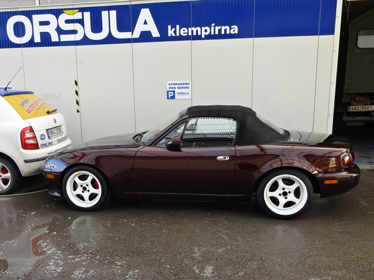

Vypada moc hezky,ta barva je bozi když je takto hezky vylestena ;)
co tam ma ted za podvozek? S kolama budes něco delat? Tyhle ji docela seknou...
Ty svetla jsou uzasny,libi se mi moc :P
Re: MyMia - NA 1.8 '95
Příspěvekod MXfanda » 16 črc 2014, 22:58
Dík ;)
Podvozek je tam V-maxx, není špatnej, ale chci lepší 8-)
ad kola: bílá je nepraktická neb je na nich furt bordel z brzd :cry: a kdo to má furt umývat :lol:

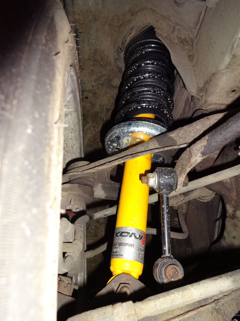

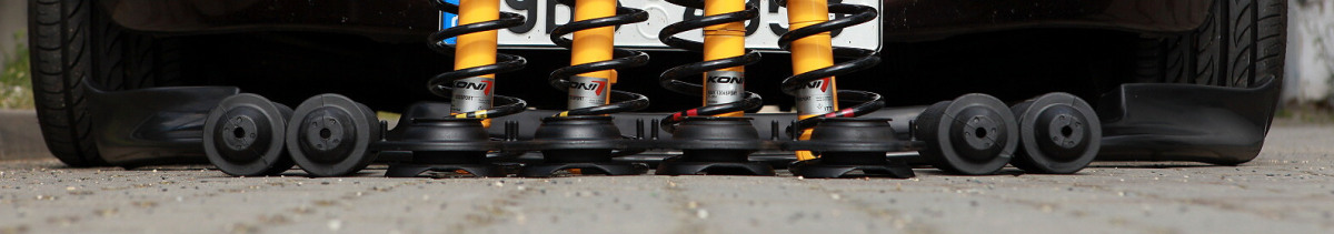

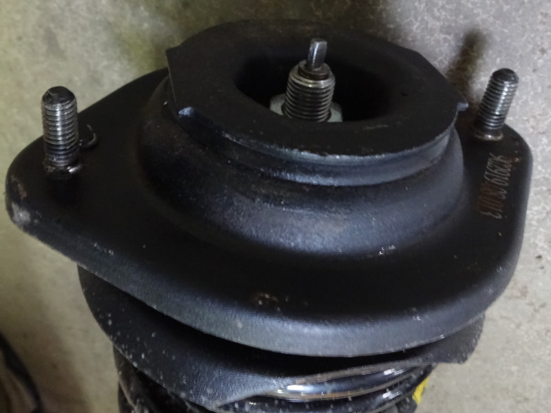

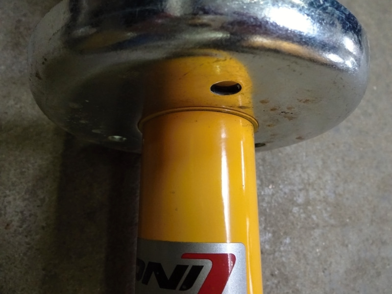

UPDATE 9/2014
Tímto děkuji martin_71 za "inspiraci" :P
Tlumiče: KONI Sport Yellow Adjustable
Pružiny : Eibach Pro Kit
Nové dorazy : originál NA
Nové horní uložení: OEM
- snížení tak jak jsem chtěl ;) cca 25-30mm (talíře na "nejnižším zářezu")
- nastavení tuhosti tlumičů zatím 50%/50%
Lip GV style Urethane https://www.youtube.com/watch?v=fA7pvz1y34Y
Zkušenosti přidám, jakmile s tím něco najedu ;)
