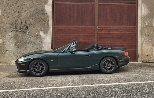

Ahoj, rozhodl jsem se, že po sezóně a půl v otevřeným roadsteru :) představím i tu svýho miláčka. Než jsem došel k miatce, tak jsem 5 sezón jezdil a postupně upravoval civica typer ep3, až jsem se dostal do stavu, že se z něj stala prakticky čistá okruhovka. Díky slušnému potenciálu auta, už jsem s ním po okreskách ani nejezdil. Nebaví mě jezdit na 50 % možností auta - víc mi pud sebezáchovy a zbytky zodpovědnosti nedovolily (člověk přeci jen stárne :) ). Po krásných 5 sezónách v CTR jsem se tak rozhodl, že udělám změnu, jejímž cílem je hlavně zábava za volantem. Recept byl tedy jasný: rwd, nízká váha a maximální zábava. Na(ne)štěstí dnešní doba podobné volbě moc nepřeje a bylo jasný, že do finálního rozstřelu půjde MX-5 a Toyobaru. Nejdříve jsem zvažoval i kit alá caterham a K1 Attack, ale tam mě nakonec odradila nepraktičnost a vysoký náklady. Bmw a 350Z pak bylo zavrhnuto díky váze.
Když jsem cca před dvěma lety začal vážně shánět (volba padla původně na NC), tak bohužel zrovna nebyly žádné NC na prodej. V mezičase co jsem hlídal nabídky v čr na mě jednou vykoukla renovovaná MX-5 NB od guru racing, která měla vše potřebné, jen by se instaloval stálý převod z 5kvaltu a ještě bych proti NC ušetřil. A pak tam někde úplně dole bez požadované ceny byla NB ve sběratelském stavu, kterou inzeroval Jagy. Na první pohled vypadala jak kdyby právě vyjela ze showroomu. Zvedl jsem tedy telefon, zjistil co a jak a jel se na ten zázrak podívat. Zázrak je zcela na místě, auto bylo z roku 1998 a mělo najeto 28kkm! A jak Jagy říkal nejetá v zimě a nejetá v dešti! A ono fakt, když jsem ji viděl na vlastní oči tak jsem zrovna jen řekl, že jí beru. Jagy mi ještě pořád nabízel, ať si ji prohlídnu zespodu a kdesi cosi – jen to bylo úplně zbytečný, prostě leštěnka. Pro mě sice trochu škoda, ale tak halt si taky trochu užije a nebude jen stát v garáži a popojíždět do servisu na roční výměny oleje. Sice měla 5kvalt, ale to se během 10 minut ukázelo jako řešitelný - Jagy hned nabídnul, že sežene 6st. převodovku a zrovna i vymění a k tomu se dá ještě lehčí setrvák s novou spojkou (opravdu moc to zlepší reakce na plyn – vyzkoušeno na jednom jejich upraveném autě :) ). Jediná věc byla japonská pozice za volantem, ale s tím jsem tak nějak počítal, že bude potřeba upravovat.
Tady jak miatka vypadala, když jsem jí kupoval:
Intériér po bezmála 20 letech:
A původní kotouče i s původníma deskama :) :
Původním záměrem bylo neopakovat spirálu úprav z CTR a jen si auto užívat a minimálně jí kazit. Bohužel člověk míní a život mění (a vnitřnímu nutkání člověk prostě neporučí :) ), takže nějaké drobné úpravy zlepšující funkčnost proběhly.
I. Instalovaná 6st. převodovka ze sportive včetně lehkého setrváku a ponechání stálého převodu (4.1) z 5st. převodovky, včetně nových lehkých disků Kosei K1 TS a pneumatik 185/55R14 (výsledné zkrácení je, jakoby se instaloval finální převod 4.23 - namísto originálního 3.91, tedy zkrácení o 8%). Zpřevodování (4.1+185/55/R14) Disky Kosei K1 TS + 185/55R14
II. Úprava pozice za volantem - instalování menšího volantu MOMO 320mm. Kvůli stavu auta jsem měl vnitřně velký problém do toho jakkoli sáhnout. Bohužel oem volant byl tak veliký, že překážel a kvůli správné pozici (abych se tam vešel s kolenama) nebylo zbytí. A tím, že je menší, tak je řiditelnost auta podle mýho o dost lepší (kontra je o dost rychlejší a naprosto intuitiviní). Nechápu na co v jpn mysleli, když to navrhovali. Jediný co je horší je čitelnost přístrojů.
Foto po instalaci volantu:

VI. Nový podvozek Meister Zeta CRD a nastavena hravější geo (P (odklon -1°40', záklon 4,5°, sbíhavost 14'), Z (odklon -2°, sbíhavost -04')). Otestováno na okresce a i na poloviční nastavení tuhosti tlumičů jsou náklony o dost menší a prakticky zmizelo ponořování přídě při brždění. Komfort nepoznám, přijde mi to pořád stejný.
VII. Nové pneu Nankang NS-2R (185/60R14) staré S.Drive (185/55R14) byly po 4000km už chudinky na kontrolních bodech, ale držely se statečně :) . NS-2R mají o dost tužší bočnici, ale zachovává si progresivnost a zároveň se o ní dá krásně opřít a guma se nebortí. Ještě asi budu trochu laborovat s tlakem zatím (2b předek, 2.05b zadek). Díky vyššímu profilu jsem auto o 1cm snížil abych zachoval stejnou výšku. Auto je trochu míň hravý, ale pořád se nechá rozhodit. Hrozně se mi líbí ten retro look s vysokým profilem :) : váha,foto . A o něco se prodloužil převod tak tu aktuál (docela mě překvapilo, že i takto malý prodloužení převodovky (o 3%) je znát - možná je to vliv těžších širších gum s větším gripem):pila

XII. OZ Ultraleggera 7x15, et37, 4,4kg. S pneu Federal RS-R 205/50 váha 15.1kg. 205 padnou na 7" ráfek jak pr.el na hrnec, oproti 195 trochu vyšší váha, grip zase malinko lepší, ale pořád se nechá hodit zadkem i na suchu.

Jo je to brouček, někdy mi je jí až líto :) . Správný koncepci jsem nikdy moc nepřikládal význam, ale miatka mě překvapila jak díky tomu jak je široká, nízká a dobře vyvážená dokáže fungovat i na obyč gumách a měkkým podvozku a jaká je s ní přitom zábava.
