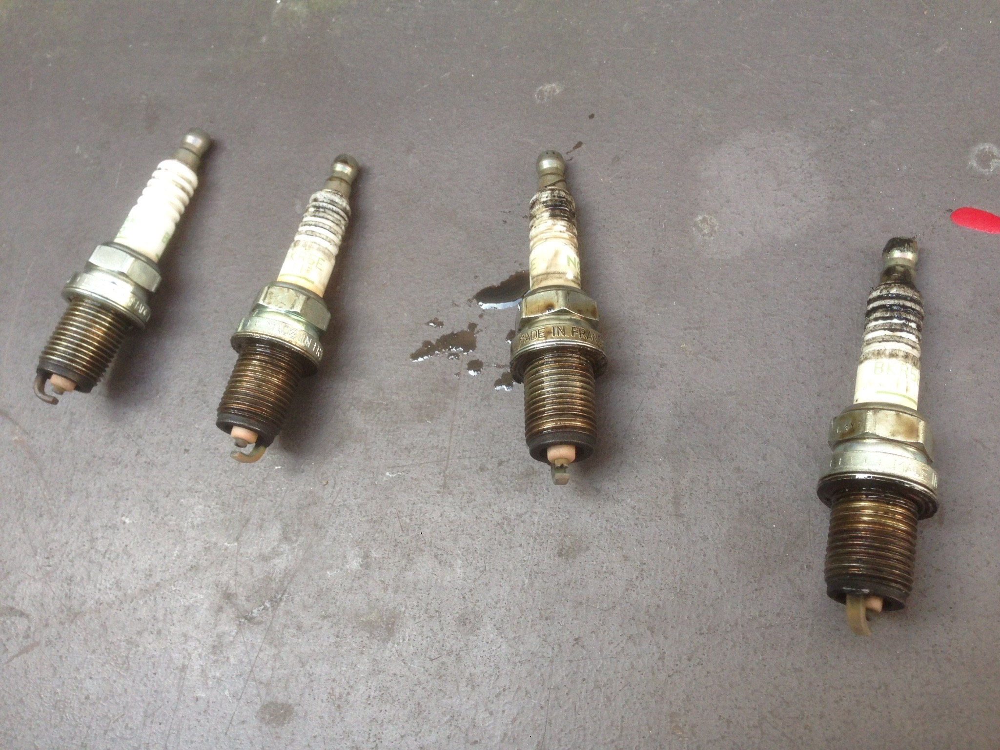

Tento tyzden bola Miata v servise na vymene tesnenia ventiloveho dekla. Pod jednym mi chalani vymenili sviecky a zapalovacie kable, kedze stare boli poskodene. Pokusili sa tiez spasovat naraznik s blatnikmi a zistili ze mi tam chybaju nejake plastove podlozky, co mi potvrdilo ze predok skladal nejaky orangutan (chybaju aj podbehy a spodny kryt). Zatial to spravili najlepsie ako sa dalo kym nezozeniem tie podlozky z IL.
Usmev na tvari mi zmrzol pocas cesty domov, ked mi motor obcas isiel na 3 valce... Sviecky s kablami boli starsie z inej MX-5ky (kable som nepozadoval nove, kedze coskoro chcem kupit 8mm z IL), takze som pevne dufal ze to nebudu cievky. V sobotu som kupil nove sviecky od NGK a nahodou stretol Michala v Guru (sme v podstate susedia, tiez zaujimave zistenie :lol: ), ktory mi pozical kluc. Tak som to rovno vymenil u neho na dvore.
Po vysrubovani "nahradnych" som zistil ze su slusne zeblite od oleja a trocha pripalene. Plus v kanaloch na sviecky bol tiez olej. Budem to musiet poriesit s Muzzym, pretoze 2 dni po vymene tesnenia by to takto IMHO nemalo vyzerat...
Zeblite sviecky

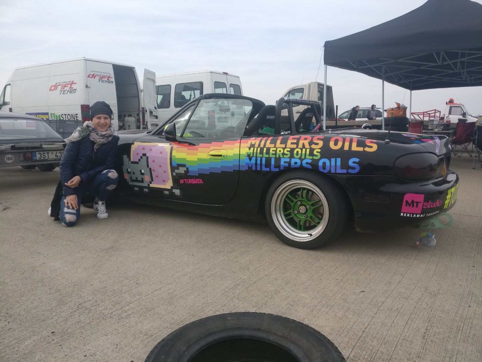

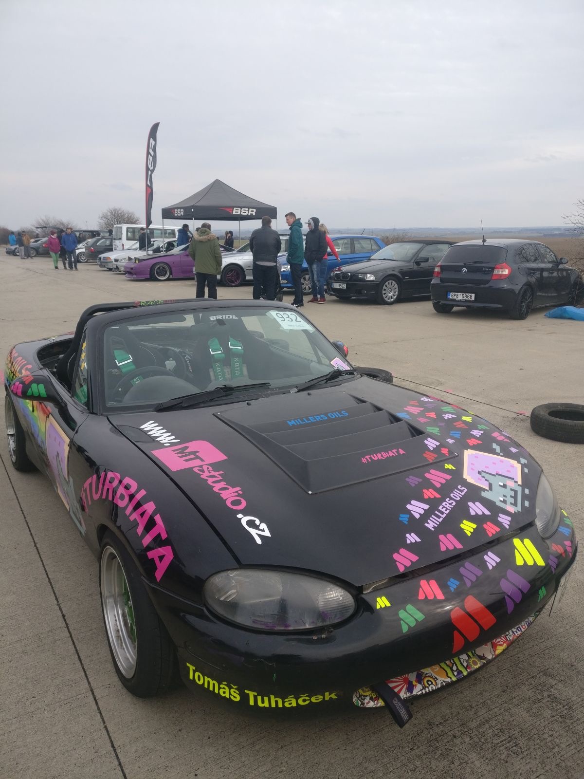

Car Wars bol super, najlepsi bol Tomas s jeho specialom #Turbiata. Ukazkovo si to tam vodil a napokon vyhral 1. miesto vo svojej kategorii. Zasluzene ;)
#turbiata
#turbiata
Cesta domov bola znovu v znameni "okreskoveho nasilia". Zacinam rozmyslat ze auto poslem troska viac do serie co sa tyka podvozku a gum, pretoze to drzi az prilis (absolutne necitim hranu a pomaly som fakt nesiel) a podvozok zo mna na rozbitych cestach vytiasol dusu. Najdolezitejsie ale bolo zistenie ze moja spolujazdkyna nekricala o zivot, ani sa krcovito nedrzala. Ba naopak, este ma nabadala ze "tu zatacku sme mohli dat rychlejsie". Usmevy od ucha k uchu, misia "vysvetli mi na co ti bude auto bez strechy" uspesne splnena :D

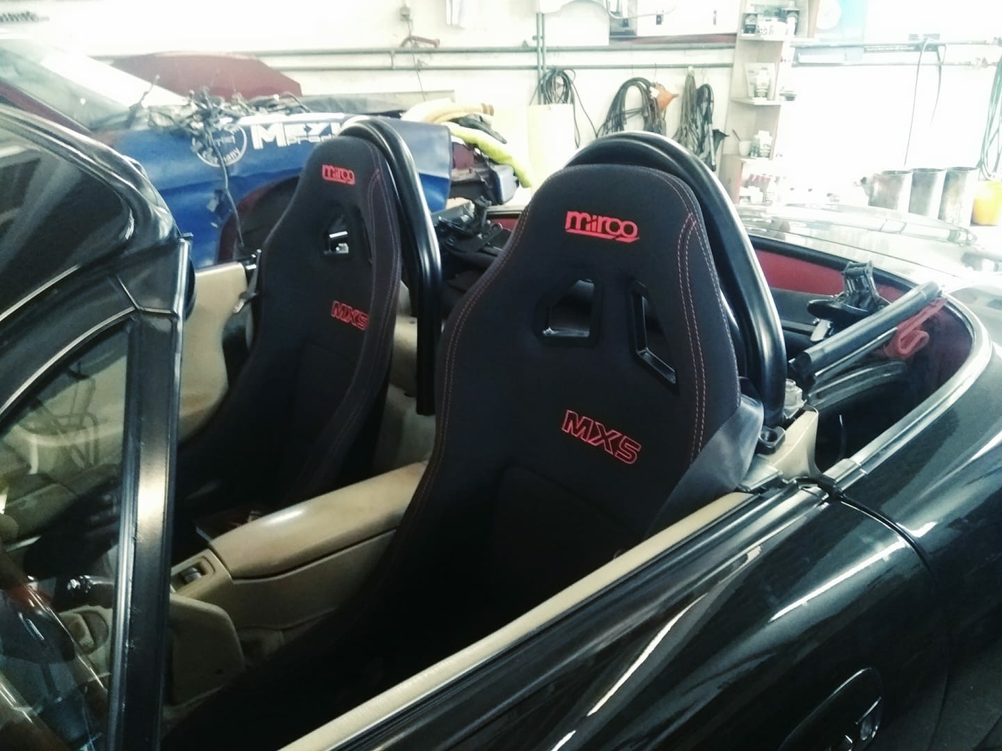

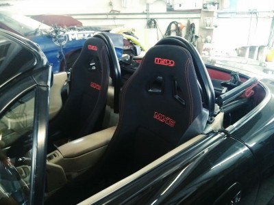

- Nove sportove sedacky Mirco MX-5, so zakazkovym cierno-cervenym sitim s materialu Jaquard
