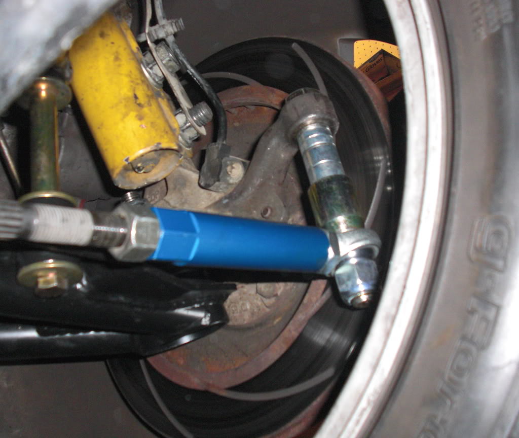

pracujem na podložkách pod steering rack. chytrejšie riešenie IMO - na čo zvyšovať páku na tie úbohé čapy ktoré aj bez toho odchádzajú a ohýbajú sa

Popište mi ve stručnosti o čem ten celý problém je. Už jsem to někde hledal a nějak jsem to nepochopil.

ide o natacanie prednych kolies pri kompresii, pri seriovej vyske podvozku na rovnej ceste ramena riadenia smeruju od racku smerom dolu, co sposobuje pri kompresii toe-out, pri znizenych autach uz tycky riadenia smeruju hore, co pri kompresii znamena, ze tycka taha koleso do toe-in. toto sa riesi podlozkami nad gulovy cap riadenia aby sa tycka riadenia dostala nizsie, na svoje povodne miesto alebo gulovym capom s dlhsim srobom, foto pre ilustraciu
potom je tu druha situacia nespravne znacena ako bump steer a to je popotahovanie volantom do strany pri prechadzani cez prekazku :)
