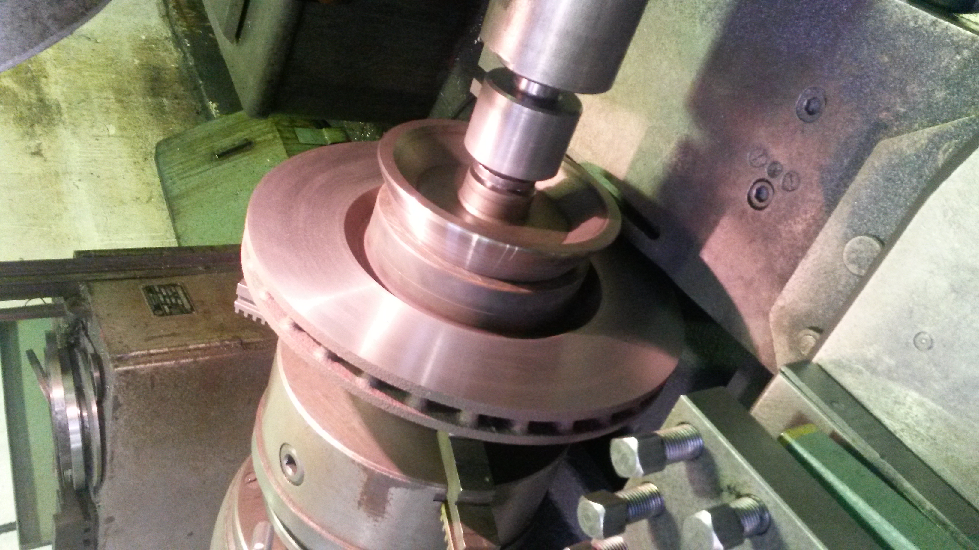

Na STK mě otravovali kvůli povrchu kotoučů, ale mají ještě dostatečnou tloušťku (destičky taky ok) tak jsem chtěl je nechat stočit na soustruhu. Máte nějaké zkušenosti hlavně v/kolem Prahy? Co to stojí a jak rychle to udělají?
Samozřejmě záleží na ceně jestli to vůbec dává smysl. Kotouče jsou sice docela levné v eshopu ale jestli to nechám dělat v servisu, tak myslím že by to bylo přes 6 - žádná tragédie, ale radši si pořídím třeba rám :twisted:

podľa môjho názoru - úplná vyhodené peniaze. Proste treba kúpiť nové. Vymeníš si aj sám, je to easy job. U nás stojí stáčanie jedného kotúča cca 10€ - čiže 20€ za pár, to už takmer máš tie najlacnejšie kotúče.
Kotúče som naposledy stáčal na T613 - dôvod bol ale zjavný - ich absolútny nedostatok, čo u MX5 nie je problém.

Absolutní nesmysl.
Vzhledem k dnešní rychloprodukci ND pochybné kvality a nedodržení technologických postupů se dost často stane to, že se nový kotouč po tepelné zátěži zkřivý. U přetočeného kotouče, který je již vystárlý a tepelně stálý se to nestane nikdy.
Takže ano, pokud má kotouč dostatečnou tloušťku, tak stáčet, nicméně je nutno dodržet správnou házivost a drsnost povrchu....

Nove, ne zrovna levne, kotouce, co jsem si poridil na NAcko, se zkroutili po par brzdenich a pretocene drzi v pohode.

Netřeba se děsit, stačí vybírat s rozvahou a stejně rozvážně i zajíždět (u kotoučů platí jiná pravidla než u destiček).
Nicméně nesmysly a polopravdy o stáčení kotoučů nebrat v úvahu. Samosebou nebudu přetáčet kotouč s 0,2mm nad minimální tloušťkou, na druhou stranu pokud bude mít kotouč 0,5mm masa nad minimem po stočení, tak je to sice málo, nicméně je třeba si uvědomit, že je to 1/4 životnosti!

1) vyplatí se atáčet právě nové kotouče co hází, respektive je to možnost jak si je užít než je rovnou vyhodit. Znovu se nezkroutí. Dál kotouče kde se dá po stočení očekávat alespoň 0,5mm masa. tj. revize rýh, narezlých krajů atp. Ideální je pak dát nové desky, nebo staré líznout na magnetce.
2) nové brzdy při minimálním množství materiálu, špatně zvolené kombinaci komponent nebo při velkých lokálních poškozeních (hluboké vyrezlé plochy). Komponenty brát od výrobců, ne přebalovačů. Nešetřit. Zbytečně nekombinovat různé výrobce. Nebrat internetové reference jako zcela 100%

Přetáčel jsem kotouče na STI a ani po 5000km (i okruh) fungují bez sebemenšího problému :)
Důležité je, aby kotouč neházel a byl rovný povrch ( konkrétně u STI byl rozdíl v šířce na vnějšku/ vnitřku 0.01mm)
