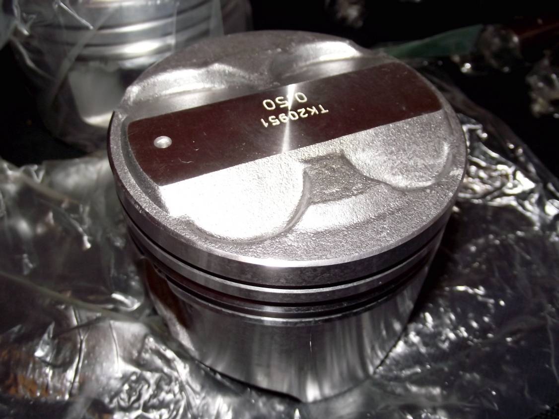

Nepochopím, jak tohle mohl někdo udělat... kliku zničit a hlava taky vypadá špatně... Ještě že na blok nikdo nešahal, má standardní vrtání a nebýt toho že je podřený tak by byl v perfektním stavu (měřili jsme ovalitu a je ok). Takže kliku mám jinou od Zaplika, blok půjde na výbrus, nové písty, šály... Takže snad bude jako nový na jaře :) Už si asi nikdy nekoupím auto s motorem po go :) na začátku sice bylo všechno super, ale šlo to rychle do kopru... Co si člověk neudělá :)

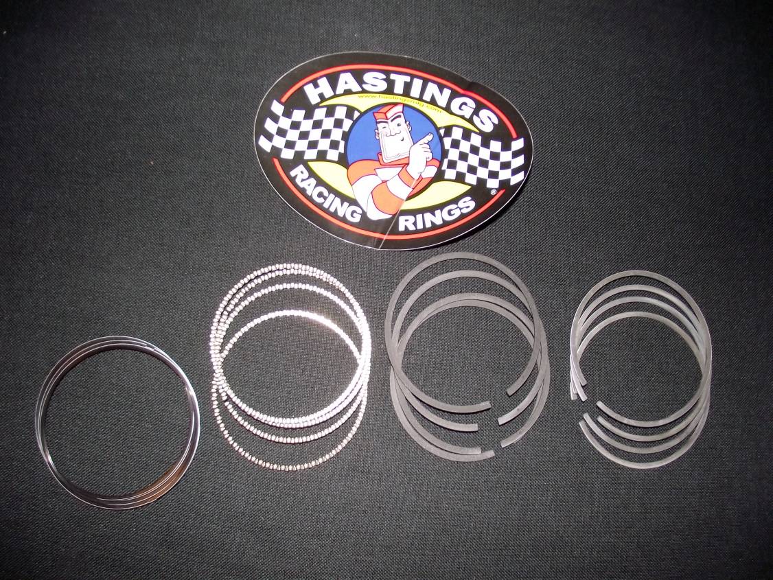

Písty, šály, kroužky jsou doma... jenže se samozřejmě objevil problém :-) Pístní kroužky jsou na rozměr 83 mm (písty mám 83,5), po přibližném změření mi vychází vůle v zámcích 0,8 mm. V servisním manuálu je uvedena vůle 0,15-0,30 mm, maximum 1 mm. Každopádně mi přijde jako blbost mít v nově poskládaném motoru takovou vůlí v zámcích. Jaký je váš názor?
Takže nechcete někdo koupit kroužky? Pasujou na výbrus 83 mm a 83.25 mm. Nevíte kde sehnat nové a jakou značku případně? (na Auto Matějček jsem našel sice nějaké.. ale značku JC Auto neznám)...
Edit: tak jsem dneska měřil ještě přesah ve starém Zaplikově bloku (vrtání 83 mm) a naměřil jsem na nich šuplerou cca 1.3mm víc - takže bych se mohl dostat na vůli 0.3-0.4 v novém výbrusu... což by bylo přijatelné :-)
