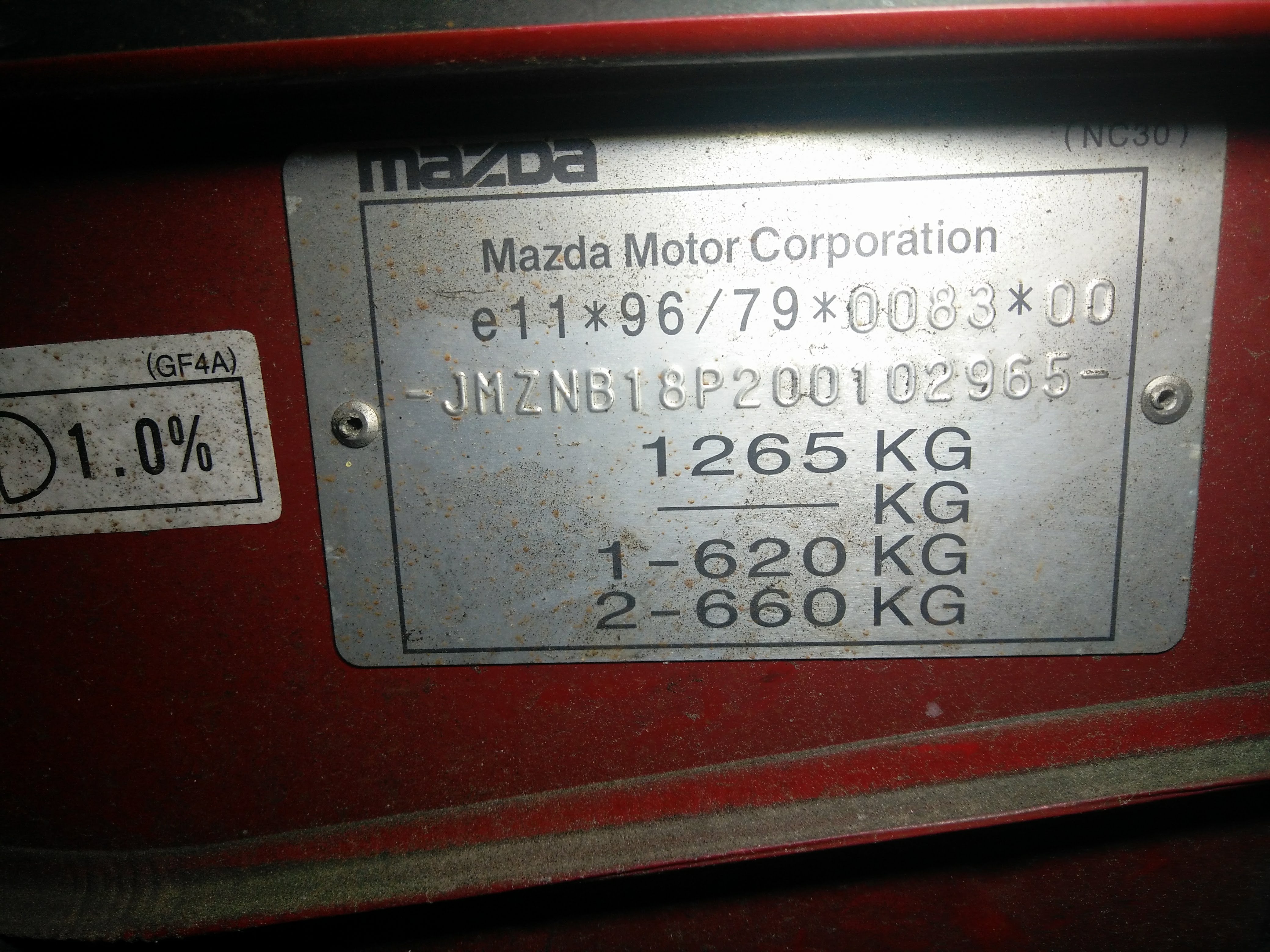

Pokud se zabýváte myšlenkou náhrady původního motoru motorem 1,8, pak je pro rozhodnutí a případné odsouhlasení takové záměny nutno znát konkrétní údaje o Vašem vozidle (opět kopie ORV-II) a samozřejmě i konkrétní typ motoru, který má být namontován a jeho původ (minimálně tedy VIN vozidla, ve kterém byl původně namontován) Bez uvedeného nelze dát konkrétnější odpověď.
Tohle mi přišlo z po dotazu na zapsání motoru. Chci si nechat zapsat BP4W. Jak je ale vidno, budu potřebovat VINko někoho kdo má preface NB. Kdyby někdo poskytnul, třeba z nějakýho vraku, měli bysme info jestli to jde legálně. A to je good deal. :twisted:

nevím jak je to u NA, ale u NB mi pan Plesinger řekl, že swap z 1.6 na 1.8 není možný, že to prý údajně výrobce nedovoluje, protože 1.8 prý mají větši brzdy a jinou převodovku :D
