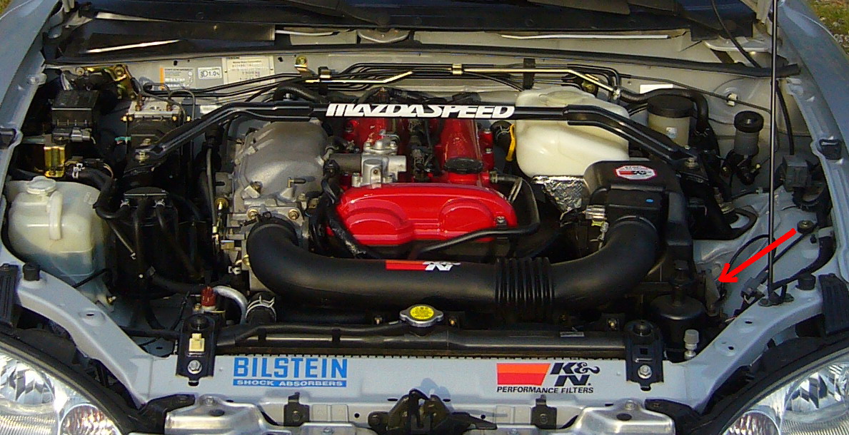

Příspěvekod kubec99 » 09 bře 2010, 23:36
Takto to vyzera bez toho zamotaneho potrubia. Dal som tam na vstup vzduchu silonku, nech mi tam nic vacsieho nevcucne :-)))))

Příspěvekod PavelS » 09 bře 2010, 23:40
Já bych tam tu trubku dal - saje ti aspon z mist s mensi teplotou... Tohle je tuning naprd. ;)
