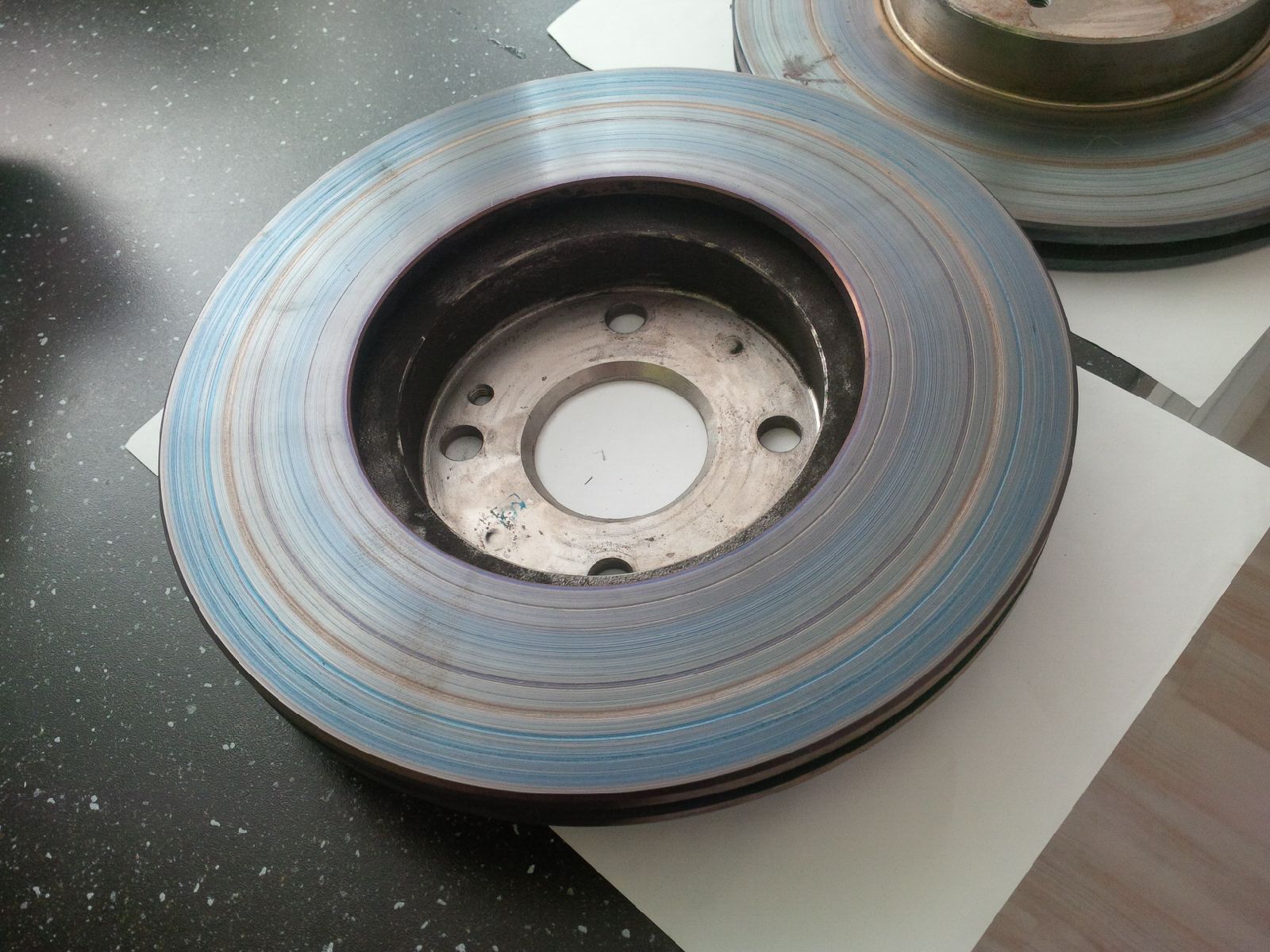

sám přiložím zkušenost kotouč Brembo hladký + HAWK hp+ najeto 116km po zajetí dle návodu na krabici HAWK .... 2x svezení po okresce
výsledek: kotouče s drážkama lehce zvlněné do modra zbarvené a veškerý kovový materiál napečenej na desce.....
řešení: zahodil jsem Brembo na jedetoshop koupil za krásnou cenu ATE kotouče nechal lehce stáhnout desky a vše OK
reklamace Brembo stále v řešení a to jsem v jiném topicu tady na foru četl jako jsou hladké Brembo super.... takže nikdy víc :)

Příspěvekod vhml » 20 čer 2017, 10:50
Kotouče i destičky byly nový? Nemůžeš zajíždět nový sportovní destičky na novým kotouči...

Příspěvekod Magnum_no » 20 čer 2017, 11:45
vhml píše:Kotouče i destičky byly nový? Nemůžeš zajíždět nový sportovní destičky na novým kotouči...
jj oboje bylo nove.... je zajímavé že úplně stejný typ zajíždění jsem udělal s ATE a vše ok
jak bych měl tedy zajíždět nové závodní desky + kotouče? :) řídil jsem se pouze návodem s krabice HAWK...
a nebo se řídím návodem od Danyho z Honda clubu

Příspěvekod m8rinek » 20 čer 2017, 12:25
Nikdy nezajíždět současně.
