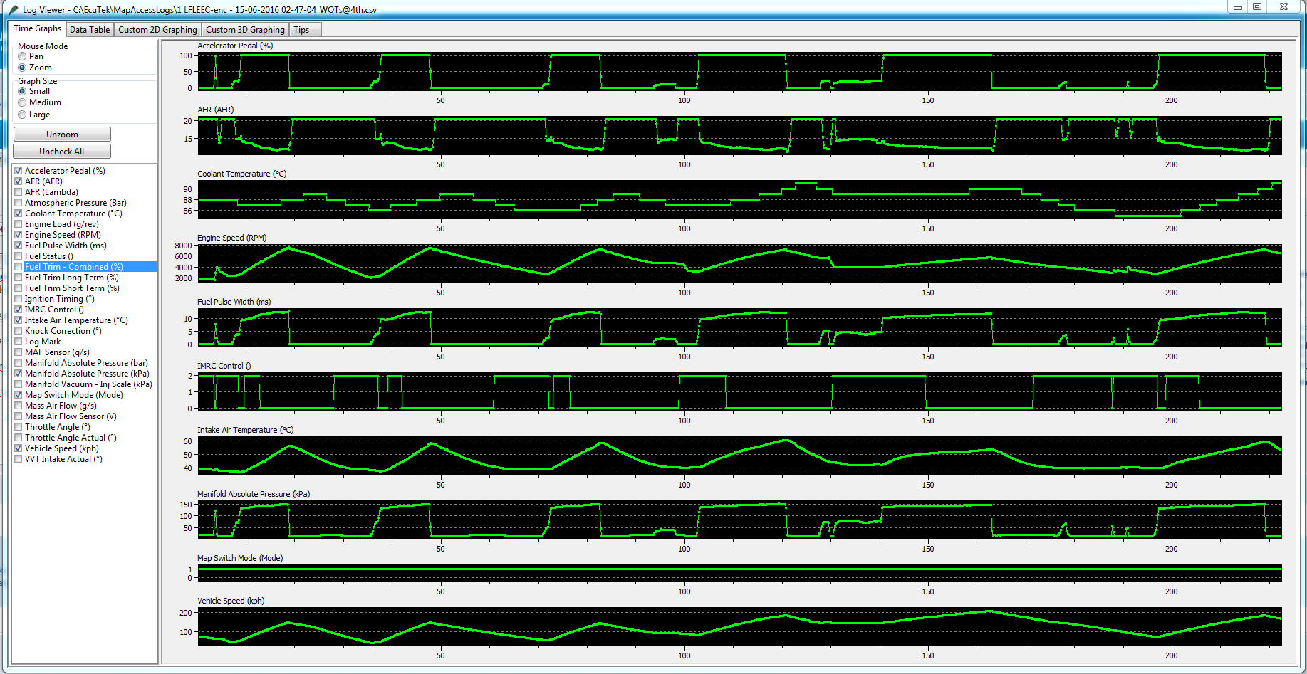

elektron píše:Z 0-100 za 5.7s s oem spojkou, neuveritelny udaj... Vstrekovace pri takychto vykonoch su pouzite este povodne ? Ako je to s ladenim, pouzita je seriova narrow band lambda sonda a povodna ecu umoznuje spravit aj data log ?
Vstrikovace jsou vetsi. Standard jsou 210ccm. Seriovy vstrikovace byly uz pri NA tunningu v zasade mrtvy (skoro 80% duty cycle - nestihaly se poradne chladit). Ted jezdim s 410ccm a maji kolem redline (7600) duty cycle taktez skoro 80% :). Vzhledem k tomu, ze chci jeste zmensovat pulley, asi tam soupnu 600ccm.
Jasne, lambda je puvodni, ecu taktez - ecutek je umi hezky grafovat ->
