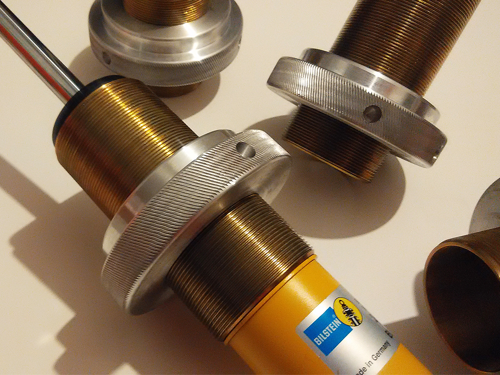

PS: V priprave mam uz vlastni coilover, ktery jako zaklad pouziva Bilstein B6/B8. K dispozici budou nekdy po novem roce.

Ty jo zajímavý :-O cos použil jako základ? zkrácenou B8?

Celkom dobry napad, spravit prakticky hocijaky tlmic vyskovo nastavitelny, Budes tam davat aj nejaku kontru, alebo tam das cervika?
