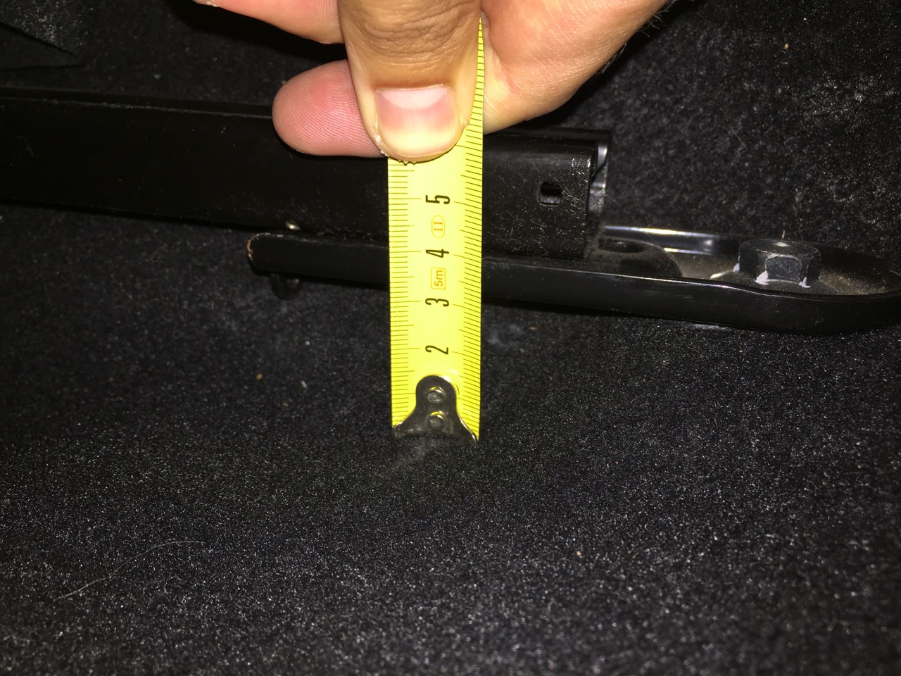

Příspěvekod Jirka » 17 úno 2017, 15:55
Našel jsem foto s metrem, ale zdůrazňuji, že takto to vypadá v NCFL. Tedy ty cca 3 cm tam určitě jsou.

Příspěvekod blacklemon4 » 23 úno 2017, 19:30
pozeral som sa na situaciu s upevením sedačky na mojej NC 2006. Ako je vidno je tam dost miesta a ako pozeram na foto z NCFL ,keby tam pasoval ten uchyt z NCFL tak znížiť sedačku na NC by bolo iba otázkou výmeny úchytov

Re: Snížení sicny NC (NCFL)
Příspěvekod Jirka » 23 úno 2017, 19:57
Z té fotografie to dost dobře není vidět, ale není tam ještě "schodek"? Nešlo by to ještě níž, pokud by se plech udělal dostatečně dlouhý?
Ale k tvému dotazu: myslím, že kdybys odvrtal nýty a sehnal si placky z NCFL, mohlo by to fungovat... otázka zní, kde je sehnat. Já si ty své nechám raději při případném prodeji apod.

Příspěvekod Jirka » 08 čer 2017, 22:00
Jindřich V. píše:Ahoj,
trochu oživím vlákno, protože tuto problematiku budu nyní řešit. Může mi někdo vysvětlit, kde u NC 1 snížím sedačku o cca 2cm? Protože když dám pod kolejnici jeden prst, tak to je úspěch a nějak dumám kde ty centimetry vezmu....
Díky za info
Jindro a nejsou to fotky z místa spolujezdce? Pozor, tam může být situace odlišná...
Jirka
