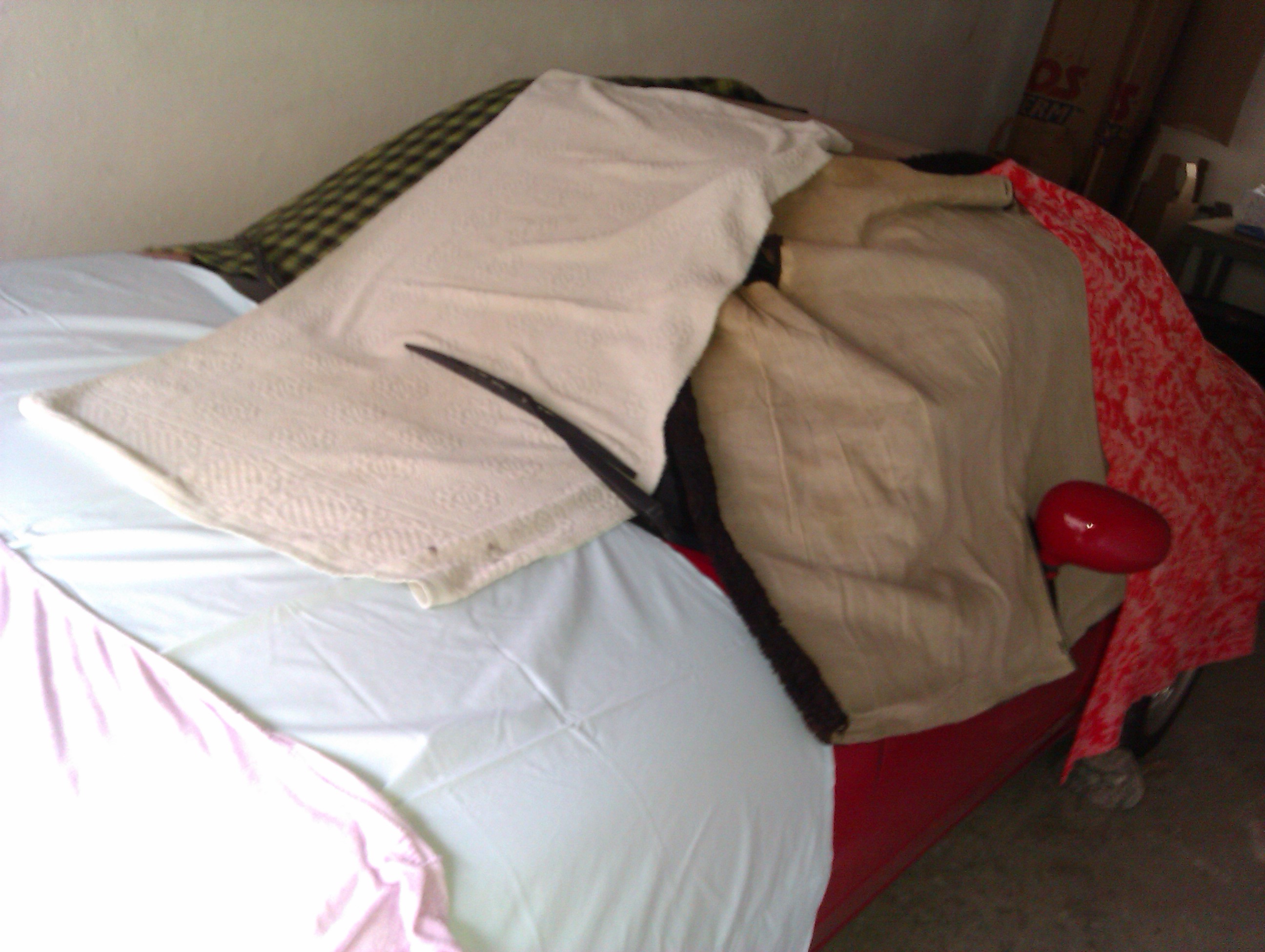

Příspěvekod TOM » 12 lis 2012, 08:54
Já už mám zazimováno :shock: :lol: :shock: :lol: :shock: :lol: :shock: :lol:
omlouvám se za kvalitu mobilní fotky

Re: Jak zazimovat?
Příspěvekod Miata » 12 lis 2012, 18:05
TOM píše:Já už mám zazimováno :shock: :lol: :shock: :lol: :shock: :lol: :shock: :lol:
Ty jsi SATAN :lol: ... ty koberce nebo co to je... :o
