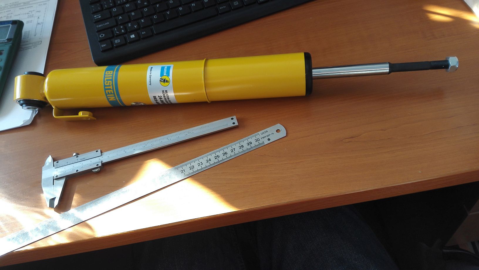

vhml píše:Tak vám všem děkuji za změření :lol:
závidím ti tvoji rychlost práce
Re: Oměření rozměrů tlumičů Bilstein
Příspěvekod mojžo » 28 úno 2018, 09:37
Krásne voňavé ňuňu :)
vhml už má rozmery v správe ;)
