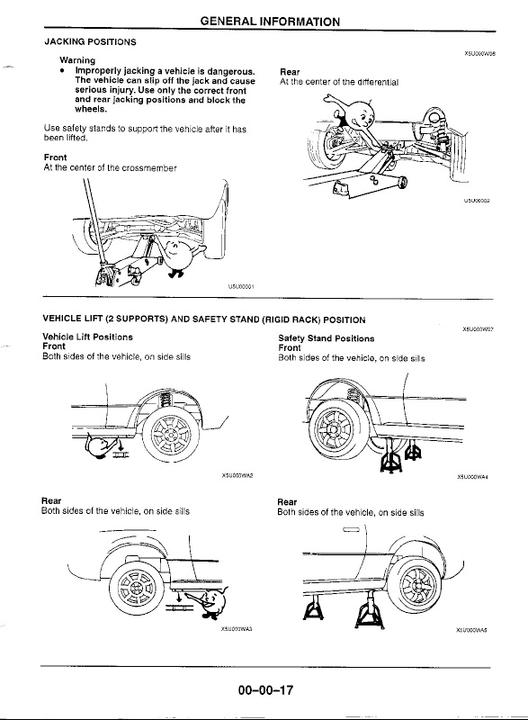

Tak teď koukám do manuálu a tam pro zvedání předepisujou dokonce jen přední a zadní čast jak sem psal a boční jen pro zvedání naráz na zvedáku nebo jako podpěry:)
