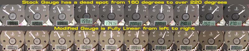

da sa nejakym sposobom odskusat funkcnost vetraku a potom pripadny troubleshooting? vcera som si tak creepoval po meste pomalym tempom a zlinearizovana rucicka water budika isla dost doprava asi na nejakych 105stupnov a ked tak nad tym rozmyslam, tak som vetrak asi nikdy ani nepocul zopnut za dobu co to auto mam (ale zase som nejazdil tak pomaly po meste v horucave) :shock:

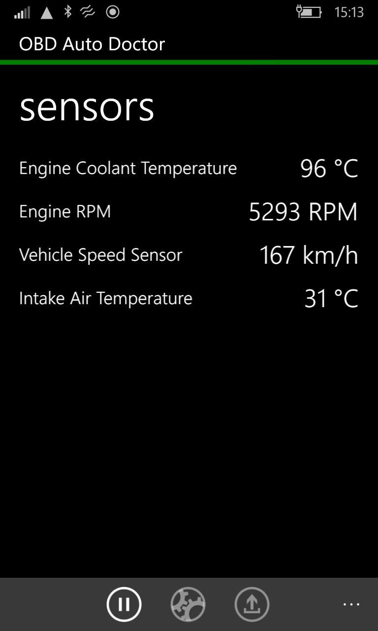

Když jsem frčel po dálnici dlouhou dobu v otáčkách (vedro 30°C, 50mm radiátor), tak jsem na tom byl teplotně viz foto. Ale to jsem měl značku ještě vysoko, že zasahovala dost do tlamy, už jsem ji dal zase níž, tak se to snad zlepší. A doladí to olejovej chladič :)
