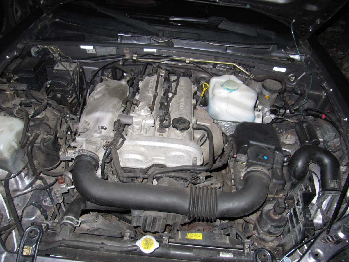

a budem potrebovat aj poupratovat pod kapotou asi.. popri vymene tych kablov.. :D

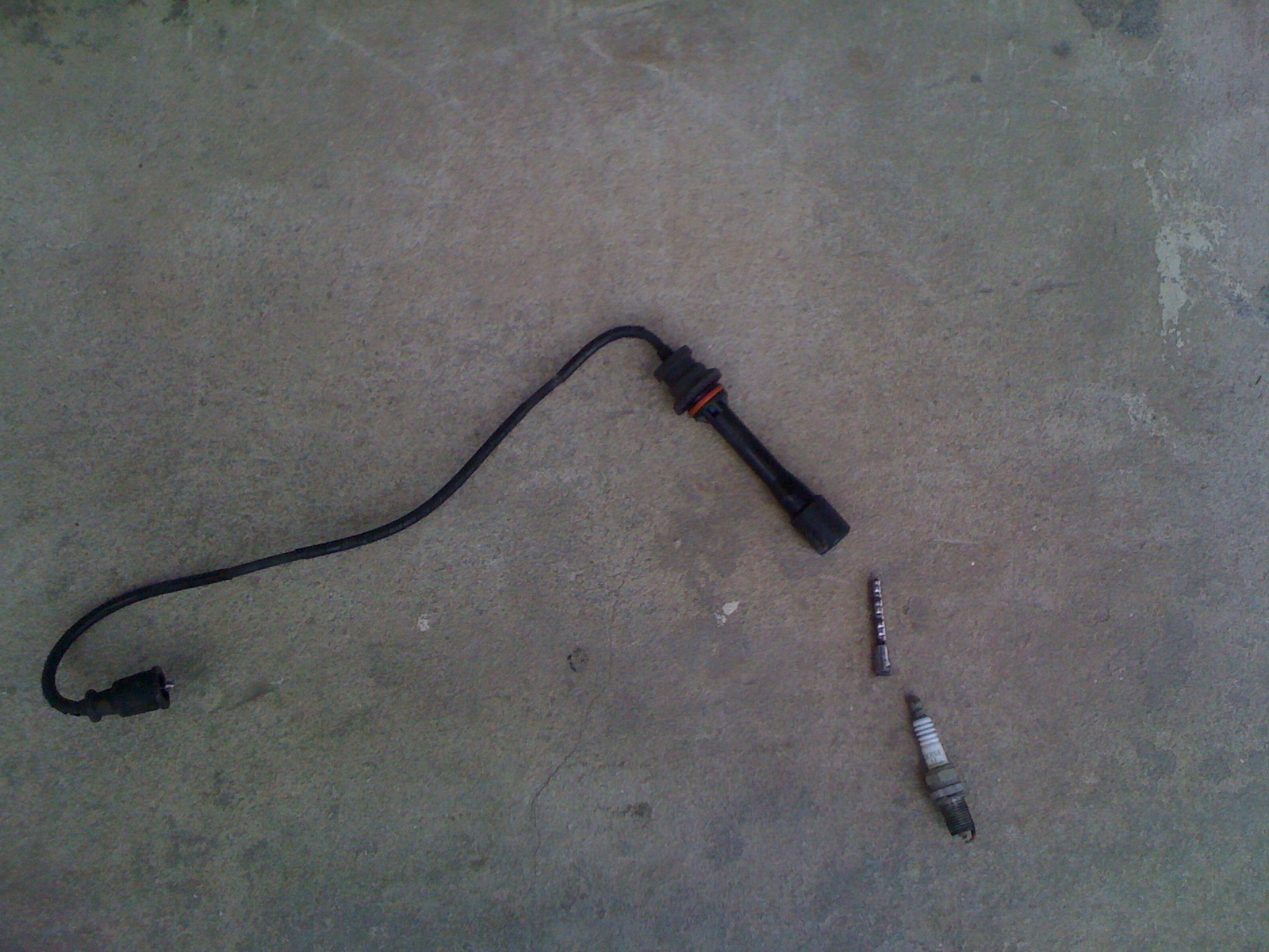

takze zacala mi po zmazani opat svietit chyba motora.. predpokladam ze opat to iste..
ale mam otazocku. nikdy som t neriesil, takze ma prosim neukamenujte.. viem nejak vymenit cievky?
predpokladam ze ku kazdemu valcu ide jedna cievka, viem ze zavada je na valci c.1, takze ak by som vymenil cievku 1 za cievku 2, zmazal chybu a ta sa mi objavi na druhom valci, chyba je v cievke.. ak to bude opat 1ka tak kabel alebo sviecka.. cize zistim co je treba vymenit, resp. ci treba vymenit aj cievku..
a poprosil by som aj o radu s gumami. neviem ktore dat kam. mam toyo t1r a er300, ktore na predok a ktore na zadok?? rozmyslam dat toyo na predok, nakolko by mali byt maksie, co som sa tu docital, takze by sa mohli opotrebovavat rovnomerne predne a zadne.. alebo prave naopak ich dat?
dik za rady..
EDIT: tak bola to ta ista chyba..

takze vymena cievok sa konat nebude, uz som nasiel tu chybycku krasy.. zly kabel.. :/ bol v takom stave ze sa cudujem ze vobec este mal aj kontakt.. takze idem objednavat rovno nove.. sviecka mala tiez riadnu hrdzu na kontakte..
Pavel260.. asi ti to moc nepomohlo.. ale zaujimalo by ma preco ti ta diagnostika nejde..
