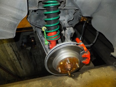

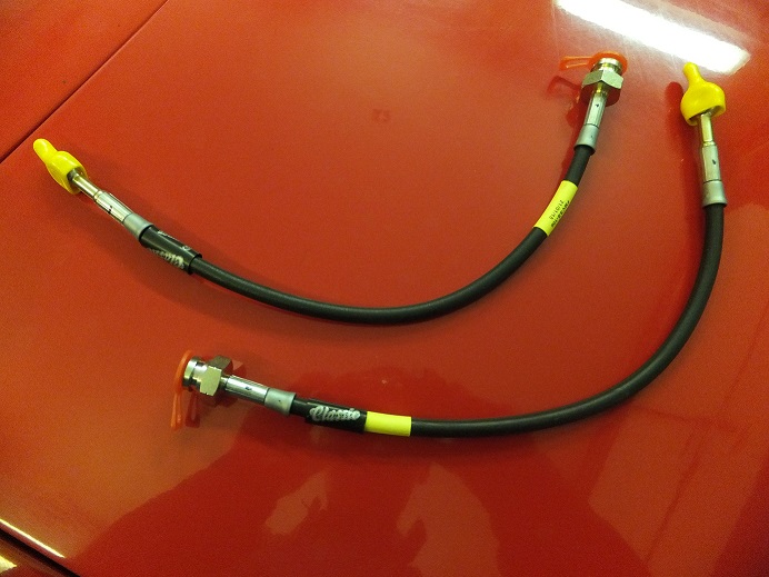

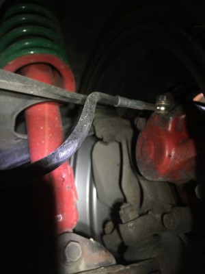

Nejaké problémy sa dostavili a to ... po nastavení geometrie mi predné kolesá začali šúchať o brdzové hadice ktoré drali.
celkovo som s brzdovými hadicami GoodRidge nespokojný nepasujú jak by mali ... btw. objednal som si modré a poslali mi čierne :evil: a nechceli ich vymeniť
zadná náprava pur. v stabilizátore a čierne ebc dosky keby dačo :P

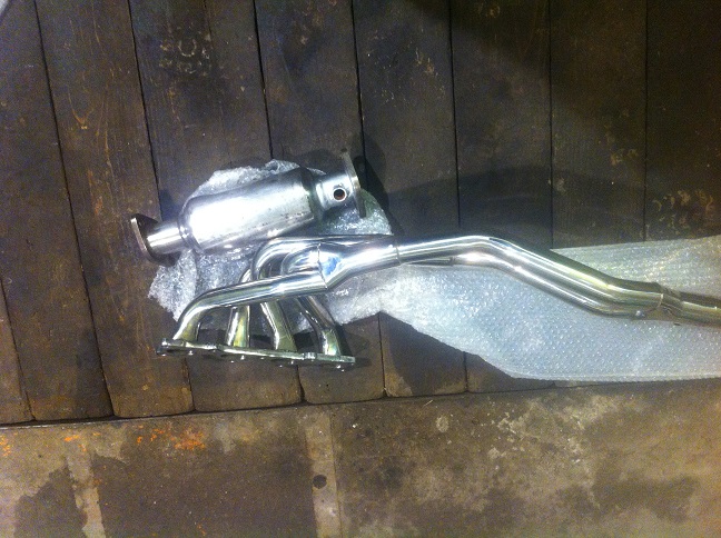

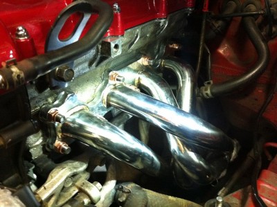

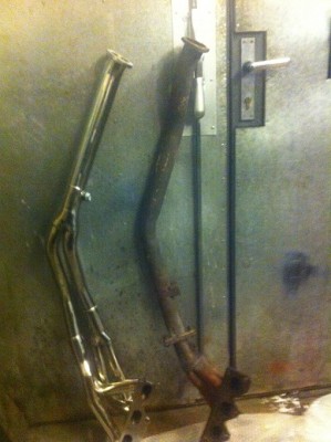

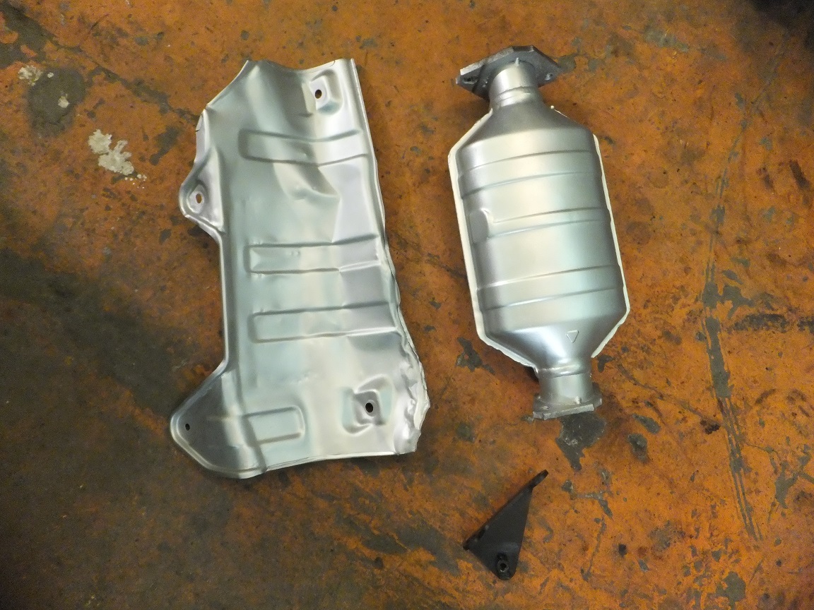

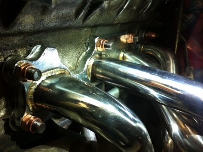

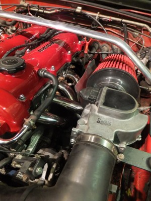

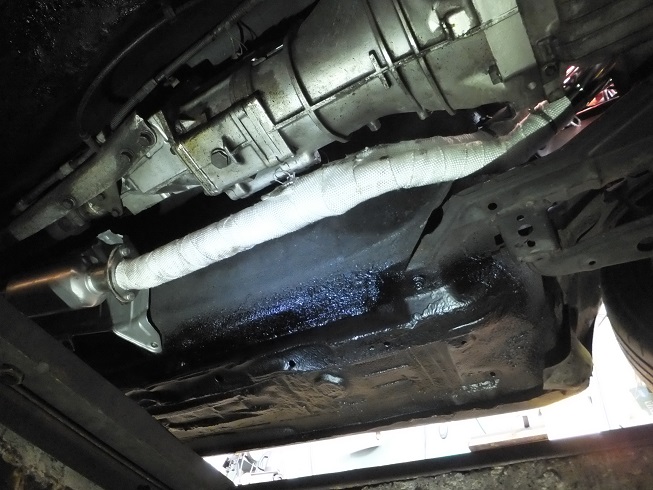

mám komplet výfuk nerez zvody 4-2-1 ktoré sú podstatne ľahšie voči OE a japonská lambda sonda Denso, nerezový decat, potom stred a koniec je Cobalt ... celé mi to príde občas trošku hlučné s čoho som aj trošku v rozpakoch, obalené mám zvody od 2-1 až po posledný tlmič, vyrobený držiak zvodov keďže ten origo už nepasoval dané nové štifty do hlavy a samodržné pomeďované matice aby to pekne ukázalo
zvody + decat
pôvodný vykochaný kat
porovnanie zvodov
obalené zvody
nové zvody už na mieste + matice
finále vážený ... ale nemám moc ešte vyriešené odtienenie sania (šišky)

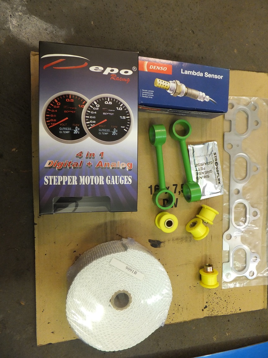

taktiež som vymenil vodnú pumpu od IL a dorobil silnejší (mega silný) ventilátor na chladič + klímu :D pri naštartovanom aute klesne napätie na 11,2V :lol:
všetky šróby a matice som nahradzoval novými nehrdzavejúcimi a premazával všetko čo sa len dalo aby sme namali ani 1 gram hrdze

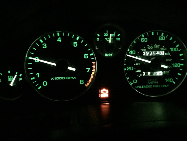

Dostavil sa tiež problém že mi dajaká myš alebo potkan prekúsal kábel od lambda sondy a občas sa mi rozsvietila kontrola
ako som spomínal s geometriou som neni moc nadšený :x odklony vpredu 1,4°, vzadu odklony 1,1°, zbiehavosť predok 0mm, zadok 0,3°, vyjdem na cestu a volant vytočený o 40°dolava, záklon vpredu 5° ... nemám dobrý pocit z toho...
navyše som naštvaný že každý deň búcham podvozok ako to je nízko :x :cry:

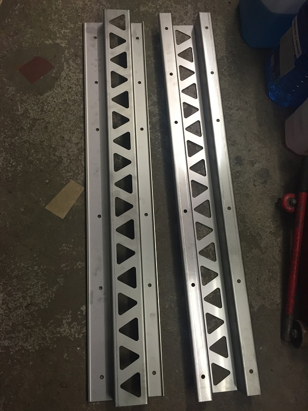

už keď som ich kúpil tak budem musieť namontovať číže aj vyrovnať pôvodné nosníky... :shock:

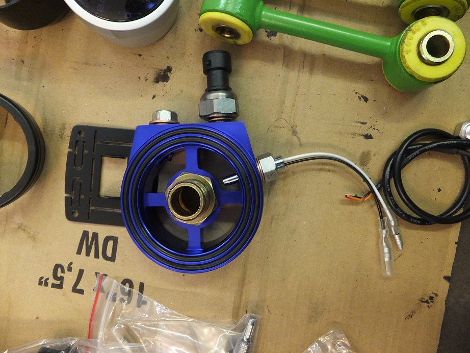

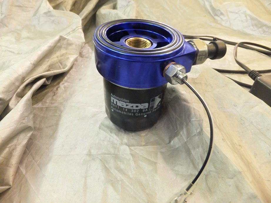

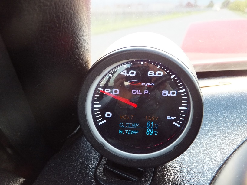

potom ďalšia vec ktorú som nespomenul je snímanie a meranie tlaku oleja, teploty oleja, teploty chladiacej kvapaliny a palub.napätia ... Made in Japan DEPO :P
jeho funkce
keď bolo chladno okolo 15°C tak olej pri jazde mával iba 45°C a chladiaca v meste do 90°C
keď sa oteplilo na 24-25°C tak pri jazde v meste olej mal 70°C a voda 110°C
Pri 21°C vonku pri rýchlosti 200km/h som nameral teplotu v hlave na vývode do kúrenia 120°C!!! a teplota oleja 80°C
z tej teploty vody som šokovaný a ani nepohlava voda v nádobke podotýkam že nemám coolant reroute urobený
