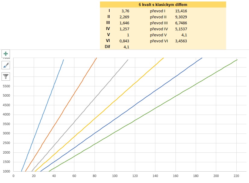

tady je ještě 4.1 ten jsem ani nebral v potaz protože mi přijde že to už se musíš fest uřadit do toho kila

JohnyS píše:Tady jsou je to počítaný pro 215/40 r16 kola, chcete ještě pro 5 kvalt s jiným difem ?
Jen doplním ještě maximálka u sportivky je 249 km/h
To je teorie, v praxi by to asi chtělo i kopeček. A myslím, že 215/40 R16 jezdí asi 1,32% členů MX-5 komunity, ale rozdíly s různými podobně velkými koly jsou nízké jednotky procent, tak je to asi jedno :)
JohnyS píše:tady je ještě 4.1 ten jsem ani nebral v potaz protože mi přijde že to už se musíš fest uřadit do toho kila
Jakože dát tam dvojku a trojku = fest uřadit?
Tak buď máš MX-5 jako sportovní hračku, kde si užíváš každej pohyb volantem, každej zařazenej kvalt, každej meziplyn, nebo jsi automatovej typ a MX-5 máš čistě na výlety a kochání a stejně dobře by ti posloužilo cokoliv jinýho, co nemá střechu :)

A teď ještě zohlednit váhu samotných kol, případně kotoučů. Dovedu si představit, že těžké R16 (to stejné platí pro R15), velké brzdy (případ NBFL) a dlouhý stálý převod odebere veškerou sportovnost. Ale to dát do tabulky už nebude možné :-) Já jsem ve výsledku rád za 6q a 3.9 plus malé kotouče. Je to naprosto ideální a moc si nedovedu představit, kdyby to bylo jinak. 4.3 by byla jednička nepoužitelná a u 3.6 zase moc od sebe jednotlivé stupně.

Diky za tabulky kluci ;-) je to parada. Uprimne mi Teejayova kombinace malych kol, sestikvaltu a 4.1 difu přijde naprosto dokonala. Mel jsem klasiku petikvalt a 4.1 dif a ta dlouha dvojka mi fakt vadila, hlavne v tech stredne rychlych vracacich, kde jsem musel hazet az treba jednicku a brnkat ji omezovac, protoze dvojka byla v situaci do kopce naprosto mrtva. Nehlede na nejaky utrhnuti v zatacce. Takze diky moc za poznatky, pujdu touhle cestou na novým aute ;-)

nedělal jsem tahovou sílu, k tomu jsem se zatím nedostal, ale mám to v plánu. Nepotkal někdo odporový koeficient MX-5 NB ? :D Pak to tam klidně zahrnu Of+Ov+Os no problem. Je jasný, že ta maximálka u toho auta o to bude ponížena, moc nevěřím, že MX-5 si tolik poradí s odporem kol, rotačních hmot, aerodynamiky popřípadě ještě nějakým stoupáním, aby se na těch 249 km/h do omezovače vyšplhala, ale na 225 km/h jsem svojí dostal
S tím uřazením jsem to myslel tak, že pokud to neženeš do nějakých extra kopců tak už možná bude i rychlejší řadit miň, ale věc názoru. Já bych chtěl zachovat to co mám teď (5 kvalt s klasickým diffem) jen pokud možno snížit otáčky ve 130 km/h. Což kdybych dal 6 kvalt a diff ze sportive tak mám takřka stejný převody jen navíc tu šestku. Hold to mám spíš na normální ježdění, bez nějakých velkých ambic na sem tam nějakém trackday pro radost.
Pokud to nemáš na denní ježdění a stavíš to na okruh tak chápu, že řada věcí jde stranou a že na motokárové tratě typu Mýto je ta krátká špajzka fajn.

froxic píše:A teď ještě zohlednit váhu samotných kol, případně kotoučů. Dovedu si představit, že těžké R16 (to stejné platí pro R15), velké brzdy (případ NBFL) a dlouhý stálý převod odebere veškerou sportovnost. Ale to dát do tabulky už nebude možné :-) Já jsem ve výsledku rád za 6q a 3.9 plus malé kotouče. Je to naprosto ideální a moc si nedovedu představit, kdyby to bylo jinak. 4.3 by byla jednička nepoužitelná a u 3.6 zase moc od sebe jednotlivé stupně.
Tady je třeba rozlišovat neodprouženou "nepohyblivou" a "pohyblivou" hmotnost.
Váha brzd může hrát roli snad jen na nerovnostech, pokud ten rozdíl váhy není obrovský. Velké brzdy mám a z ruky bych je nedal :)
Váha kol má vliv i na samotnou akceleraci, protože roztočit větší masu jde hůř. Na stejném principu jsou lehčí setrvačníky, roztočit motor do otáček, kterému (na neutrál) brání jen setrvačnost setrvačníku, která úzce souvisí s jeho hmotnosti (těleso setrvává v klidu nebo pohybu rovnoměrném přímočarém...).
Na maximální rychlost ale tohle příliš znatelný vliv nemá. A v létě jsem jezdil 16" sportive kola (disk 6,5 kg) a proti 15" (disk 5,9 kg) jsem nic zásadního nepozoroval, kromě ceny pneumatik a brutálního rozdílu váhy kol s pneu při přezouvání (přestože disk je těžší jen asi o 600g). Ale teď mám zimáky na 15" (Nokian WR D3) a jsou lehoučké a auto pálí dopředu jak zběsilé, nepoznávám ho :)
