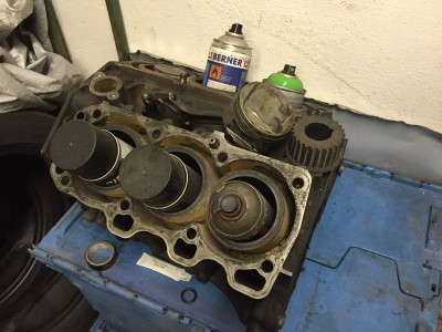

tu je moja rada ale nehnevaj sa ;) jediné dobré využitie
za 1. príliž ťažký pokazíš si jazdné vlastnosti
za 2. hodne náročné
za 3. charakter toho motora bol inak postavený ako sa patrí k MX-ke
za 4. tie motory sú háklivé na zaobchádzanie ( mal som 6 aut s K-áčkovými motormi)
za 5. za to čo by si dal do swapu a všetkého okolo toho aby to ako tak fungovalo to buď oturbíš alebo hodíš kompresor alebo dáš motor ktorý skor sadne ;) a spraví viac radosti
