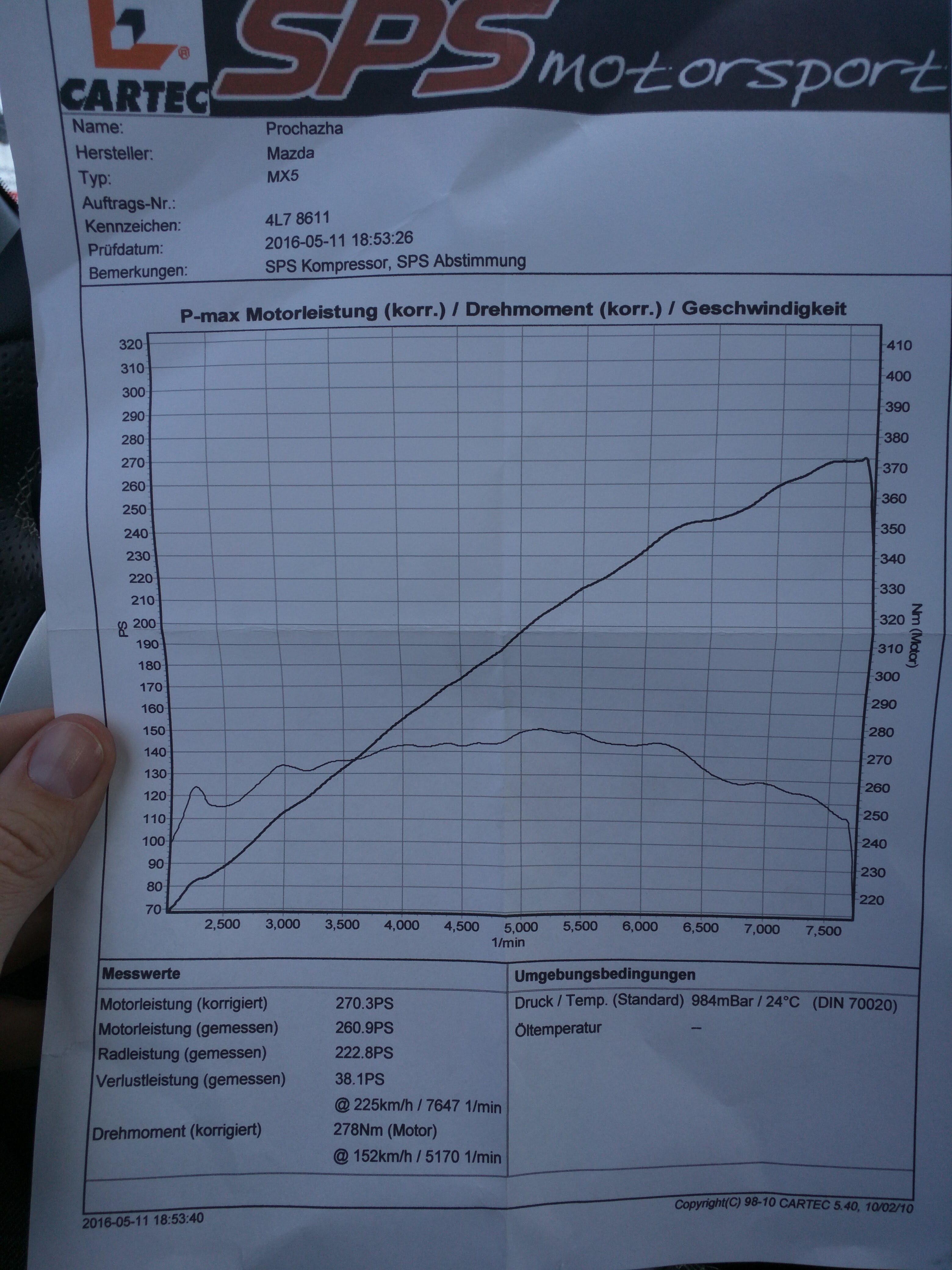

Příspěvekod vorw » 17 čer 2016, 20:57
Ahoj,
kdyby nekoho zajimaly real world zkusenosti s NC SC (Cosworth), dejte vedet :). Aktualne cca 220wph - 260hp (graf z brzdy v priloze). Planuju to jeste o ~20hp zvednout, pak uz to necham.
NC pouzivam jako daily - kompresor mu pridal to, co mu chybelo, trosku vykonu. Chovanim je z toho stejne tezke auto, s vetsim motorem - zcela atmosferickej prubeh.

Vzhledem k tomu, ze SPS odmitali pouzit 2BAR TMAP sensor (a vyuzit jeho data) a misto toho tvrdosijne trvali na pouziti stock MAP sensoru (kterej neumi merit pozitivni tlak), jsem prenechal naladeni nekomu jinemu.

Smysl to pro me melo, protoze FMSC instalovali v poslednich 4 letech 70x, takze prostor pro chybu zpusobenou neznalosti je relativnej malej :). Plus jsem videl, ze kvalitu prace maji fakt dobrou. Nektery veci udelali trosku jinak nez je doporuceno a musim uznat, ze lepe. Zaroven davaji kompletni zaruku 2 roky/50 000 km na cely setup/motor, coz je neco, co ocenim :).
Nalazeni udelali taky, ale holt ne s MAP sensorem. Tak jsem to pak predelal..
Ta zavodici NC SC je Gabriel, taktez se tu na foru obcas vyskytuje. Nema Cosoworth, ale Rotrex (na track daleko lepsi volba, netrpi heat soakem). Behem leta planujeme zajet na brzdu, at vidime side-by-side srovnani..a mozna udelame nejaky paralelni videla pruznyho zrychleni.
V soucasne chvili jezdim s 'vetsi' pulley, u redline (7500) mam kolem 7PSI. Planuju ho vymenit za standardni, nasledne by to melo tlacit ~9PSI.
Jeste k dynamice - pruzny zrychleni 80-120 aktualne ~ 3.8sec, 0-100 neco kolem 5.7, ale neni to vypovidajici udaj, nechci to moc nicit - mam furt seriovou spojku.
