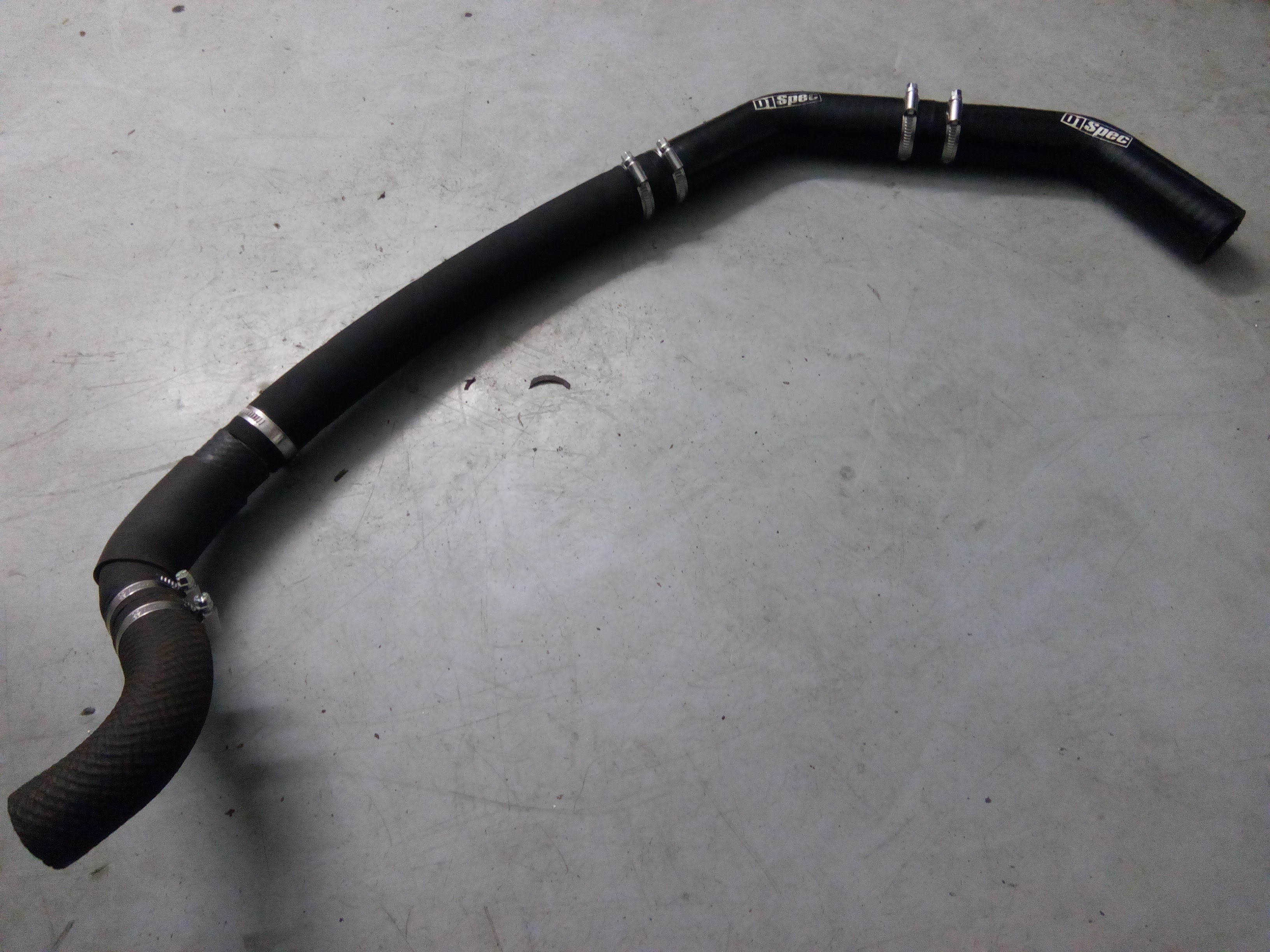

já to mám na NA 1.8, ale vůbec nevim co sem použil za díly:D Tak nějak sem to smotal z hadic co sem měl v garáži ze všech možnejch Hond... vzadu sem použil ten domeček na termostat co je normálně vepředu, ale je tam problém s tim, že se tam pak nevejde sensor na teplotu kerej se dotýká firewallu, takže ten sem dal pryč a našrouboval ho přímo do bloku kde kupodivu na to je díra hned vedle tý příruby... ale možná to je taky tim, že mám blok z 323, kde to originálně vede zadem a předek je uplně zaslepenej.... Ale myslim, že neni problém ten sensor dát až třeba někam za tim vývodem si na to udělat mezikus, kerej stejně mám ještě na externí budík teploty vody. Jinak já to vedu kolem svodů, sedla mi tam ta příruba takhle líp než na stranu okolo sání jak to dělá většina co sem tak koukal.

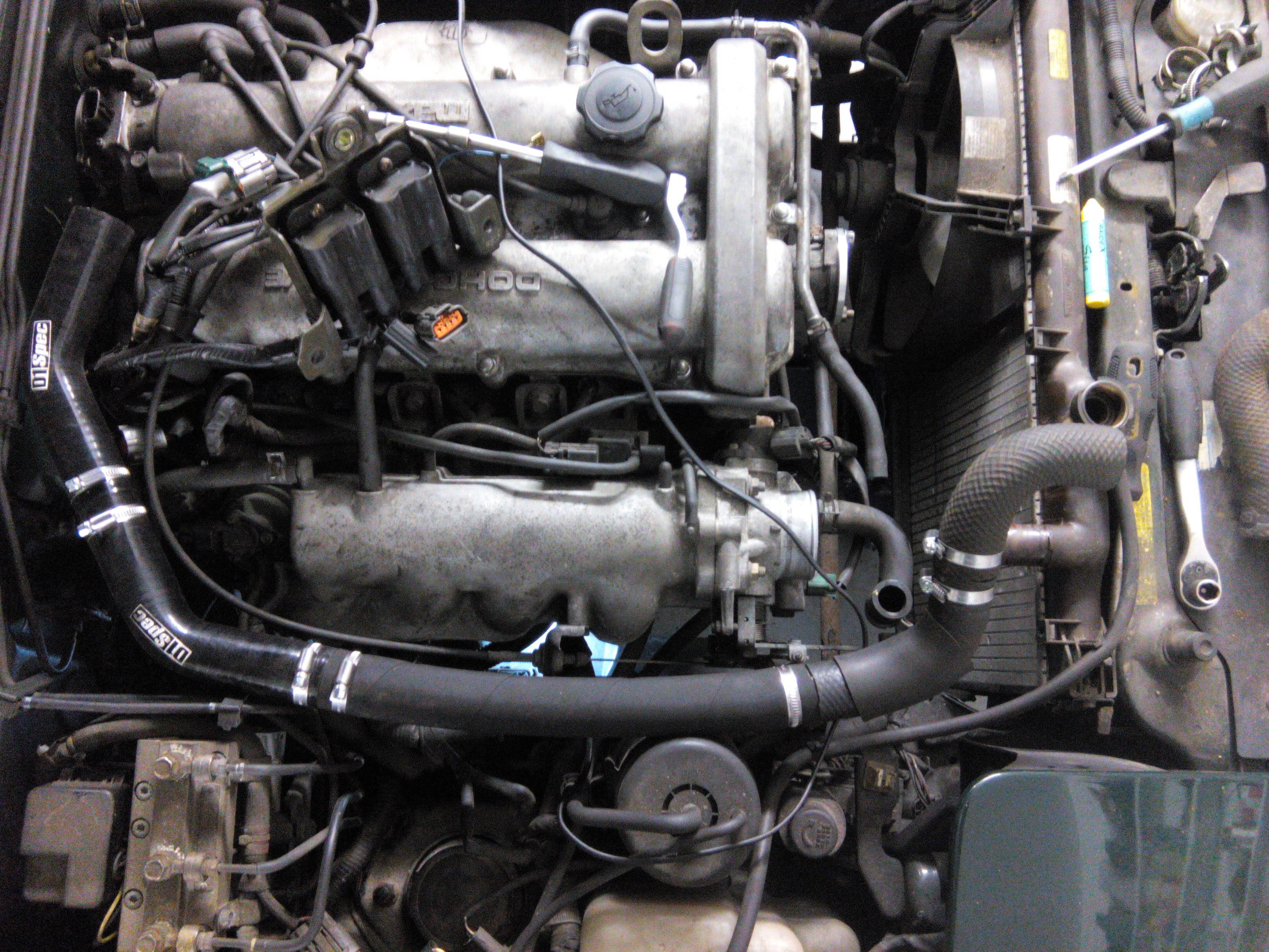

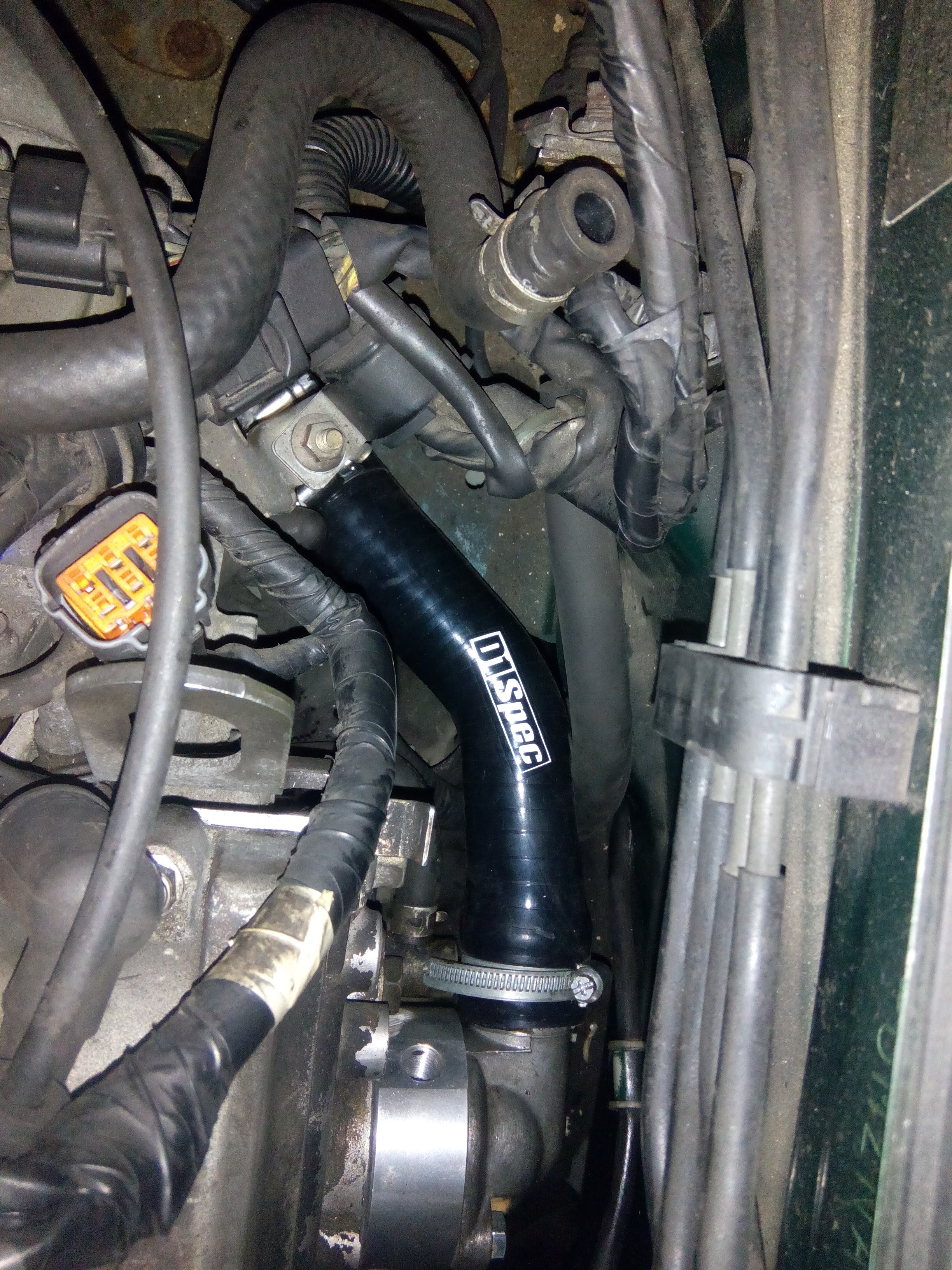

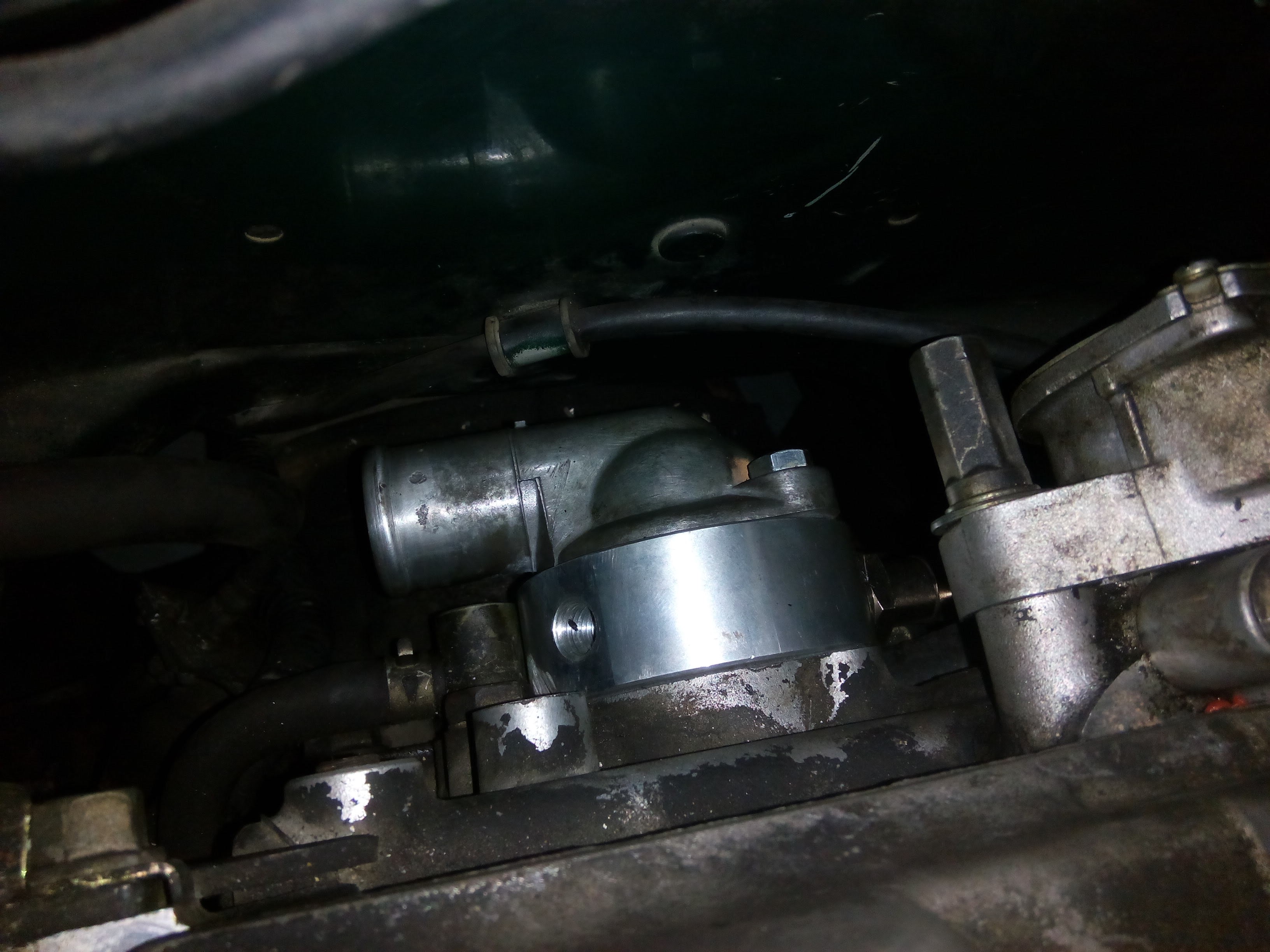

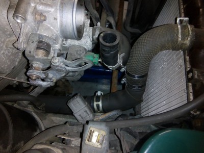

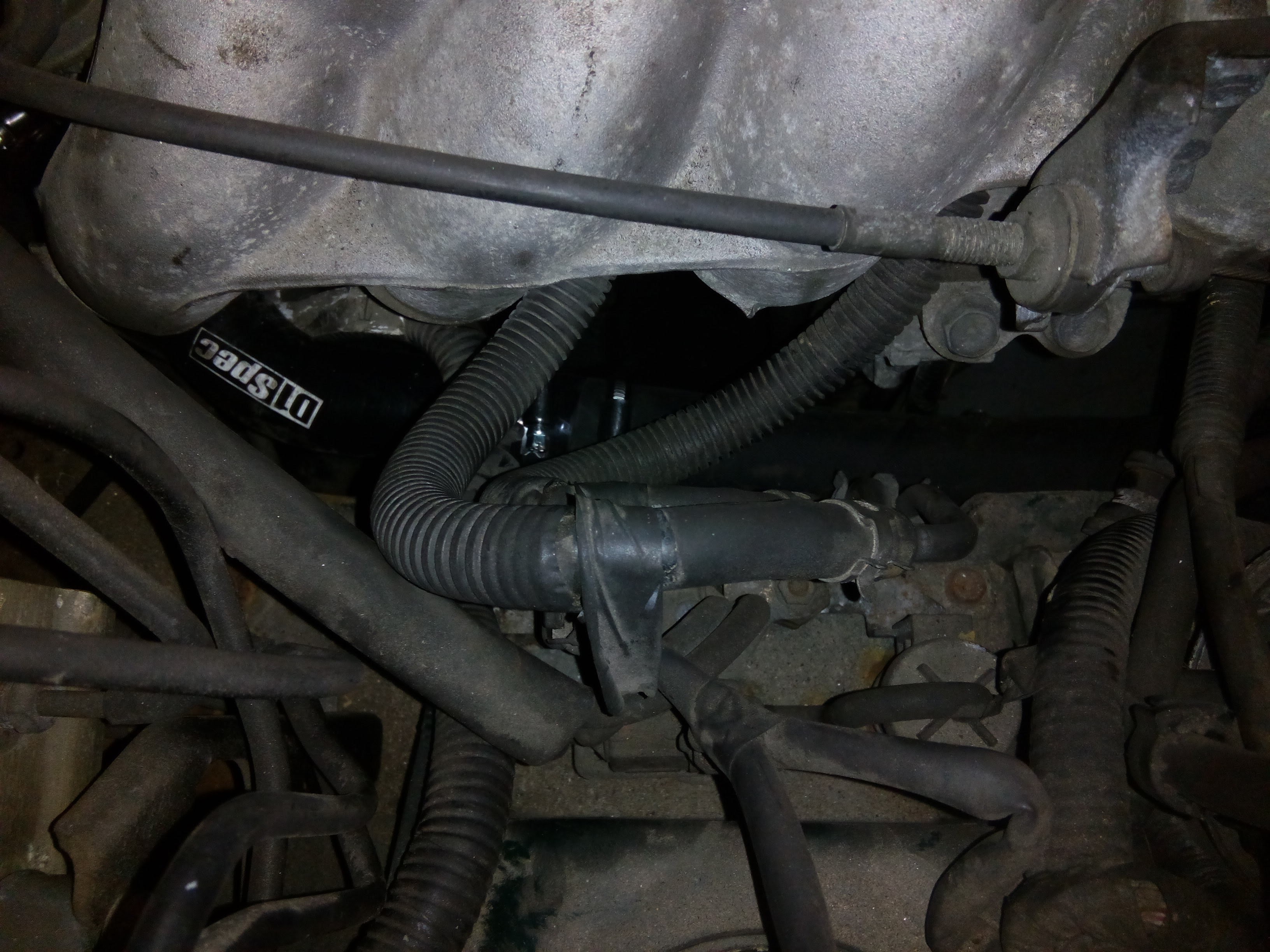

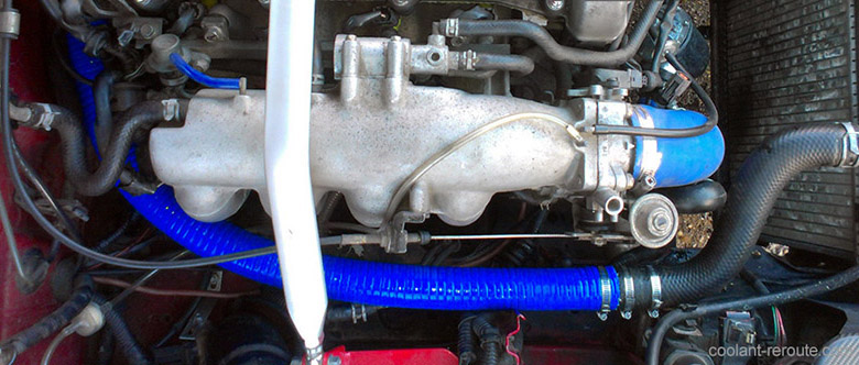

Pro pripadne budouci hledace a novacky pridam nekolik svych postrehu do tohohle starsiho tematu.
Reroute jsem delal na NA 1.8. Pouzil jsem kit od Whispera, KIA housing termostatu a hadici jsem poskladal z ruznych dilu (dve silikonova kolena 45°, kus nove rovne hadice, casti puvodnich hadic). A ted k tem postrehum:
- u 1.8 nestaci pouze otocit vstupni hadici do chladice o 180°; je potreba vytvorit Z kus namisto puvodniho L
- KIA housing ma vetsi prumer nez mazda (asi 35 mm oproti 32 mm). Narvat mensi hadici na jiz namontovany housing je fakt fuska, az skoro nemozne - takze pozor....
- reroute neni kompatibilni s EGR - potrubí vede primo v miste, kam prijde spacer a housing termostatu. I tak je zde malo prostoru, neumim si predstavit se tam jeste vymotat s EGR potrubim
- pro vyvedeni hadice z housingu termostatu mi prekazela hadice vedouci ke spojkovemu valci; musel jsem trochu priohnout drzaky, abych se s obema hadicema vyhnul, jejich kontaktu ale asi zamezit nejde (zde mozna pomuze pouzit housing z NA 1.6, ktery by mohl mit vyvod vodorovne; KIA housing miri mirne dolu - pro mnou zvolene vedeni hadice zase prinosnejsi)
- zadni spacer z kitu jsem musel trosku ubrousit na spodni strane - kolidoval s prirubou prevodovky - a pro lepsi manipulaci jsem ubrousil hranu ze strany smerem k sani kvuli zatce v hlave
- coil pack lze umistit zpet bez rezani, pouze s vyndanym gumovym ulozenim tretiho sroubu. ALE po utazeni se opre o cidlo teploty, ktere na 99% nevydrzi a praskne. Tudiz doporucuji srat na originalitu ponechanych dilu a cast drzaku pro treti sroub urezat (nebo by mohl Whisper upravit vyrobu a cidlo sroubovat nasikmo :twisted: )
Rozhodne bych doporucil spojit s vymenou krouzku na CAS - pri demontazi se vyrazne zjednodussi pristup. Zaroven protekajici olej tece na privodni hadici do topeni - urcite dukladne zkontrolovat, jestli hadice neni nasakla olejem a zmekla, pripadne vymenit.
Na konec dodam, ze jsem pouzil single termostat na 82°C. Zasadn zmenu jsem vsak nezaznamenal - rucka teplomeru se stale drzi mirne za pulkou jako tomu bylo predtim. Nicmene pro homogenizaci chladiciho vykonu a v lete to urcite bude mit prinos.

Vďaka za postrehy... Ten spodok kolidujúi s prevodovkou už je opravený a čo sa týka čidla/skrutky cievok, tak pripravujem nový model, kde to tiež bude vyriešené.
Viac info k môjmu kitu na http://coolant-reroute.com/
U mňa to nakoniec vyzerá takto (NA 1.6):
