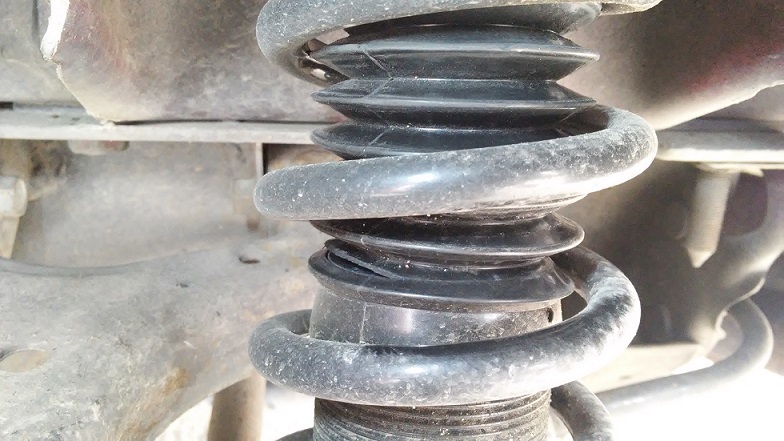

Co ma dost prekvapilo bola po najazdeny cca 500 km uz natrhnuta prachovka na zadnom lavom tlmici.

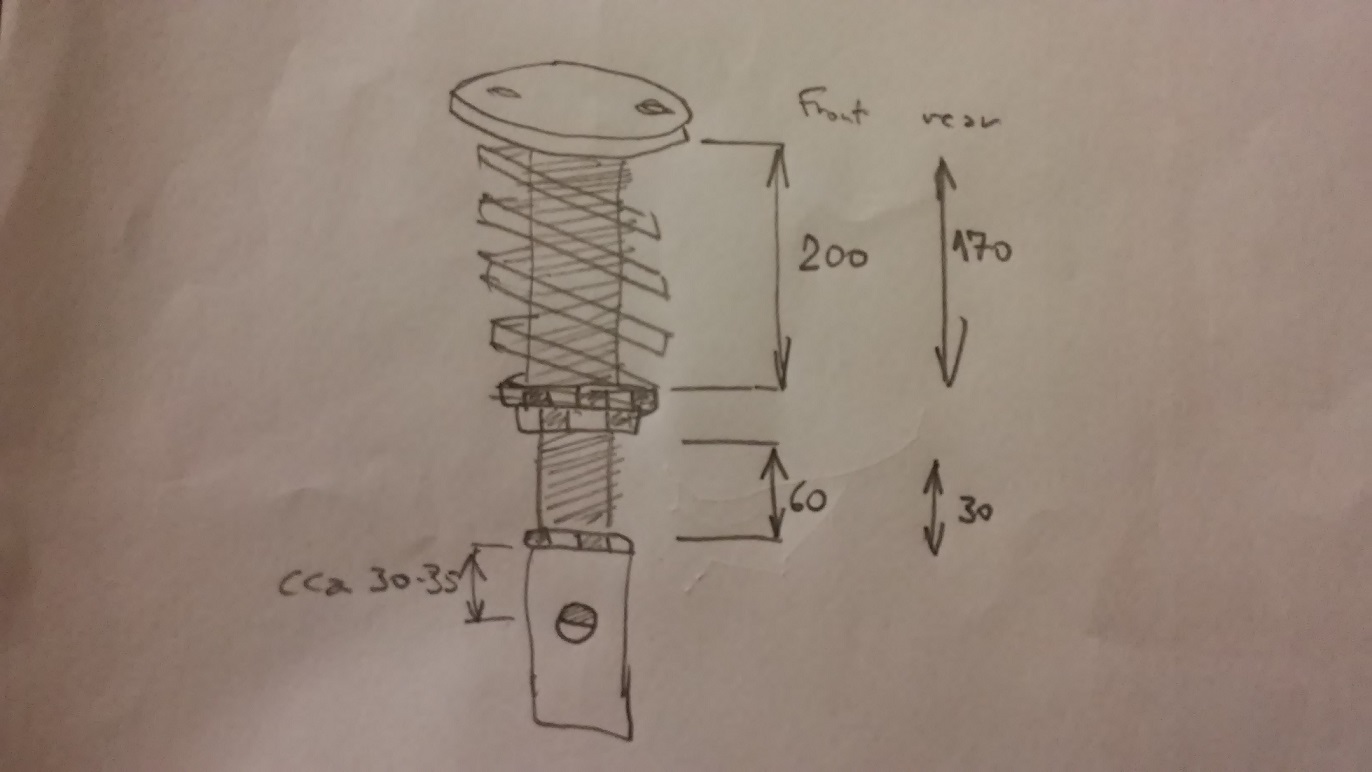

V prilohe posielam vzdialenosti aktualneho stavu zajtra mozem poslat este foto ako auto vyzera vyskovo (povodne enkei disky plus pneu 195/50 R15).

to elektron: Asi nechapem jednej veci. Ten tvoj nakres nezodpoveda popisu, ze si nastavil predpatie na F:10mm a R:8mm. Dlzka pruzin v nezatazenom (nepredpatom) stave je 200/170mm. V nakrese je zakotovana dlzka pruziny 200/170mm po predpati o 10/8mm. Pri takomto nastaveni by vsak skutocna dlzka pruzin mala byt 190/162mm.
to LordJames: BC Racing/MaisterR pouziva linearne pruziny. To znamena, ze zvysenim predpatia sa tuhost podvozka nemeni. Meni sa len rozsah drahy tlmica (resp. vzdialenost od dorazu tlmica v zatazenom stave) a vyska podvozka. Prirastok zatazenia posobiaceho na pruzinu s tlmicom pri zatacani (alebo pri brzdeni) je rovnaky, ci je nastavene predpatie 5mm alebo 20mm!

kubec99 píše:to elektron: Asi nechapem jednej veci. Ten tvoj nakres nezodpoveda popisu, ze si nastavil predpatie na F:10mm a R:8mm. Dlzka pruzin v nezatazenom (nepredpatom) stave je 200/170mm. V nakrese je zakotovana dlzka pruziny 200/170mm po predpati o 10/8mm. Pri takomto nastaveni by vsak skutocna dlzka pruzin mala byt 190/162mm.
Nastavil som to tak, ze som pruzinu uvolnil az kym sa zacala pohybovat, a potom som ju dotiahol na dotyk a este o par otacok, predok o cosi viac ako zadok.
A ano vzdialenost som jemne zaokruhlil nebola presne 200 mm ale cca 197-198mm. Dlzku prednej nezatazenej pruziny som nemeral, zadnu ano, mala 173mm.
Mozem Ti skusit este odmerat aj prednu presne.
