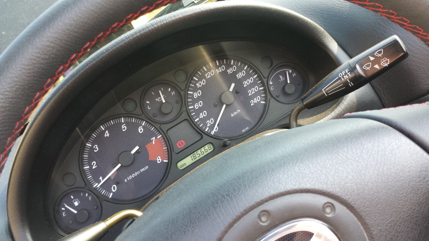

Páni, poprosím o Vaše názory na jav, ktorý sa deje na mojom voze po swape.
Mám nový motor 1.8 NB, po repase - hlava generálna oprava, znížená. Nové tesnenie pod hlavou, nové skrutky, komplet nové tesnenia, všetko prepláchnuté.
Nový termostat 82 stupňov
nové teplotné čidlo
v chladiacom okruhu čistá destilovaná voda (motor som dnes zložil a hľadal netesnosti)
chladič pôvodný, no s motorom 1.6 tento jav nebol, za každých okolností bola teplota v strede.
vnútri dokonalo čistá voda.
Motor sa chová nasledovne.
Naštartujem, ide úplne normálne a vystúpa až na teplotu, ktorú som odfotil na fotografii. Tam sa už drží ako pribité. Normálne sa zapína vypína ventilátor, v chladiči viditeľne cirkuluje voda, auto kúri ako besné, hadice nie sú tvrdé.
Inak motor má pekný zvuk, nikde nič nedymí, nevrie voda
Ako je to možné? Kde hľadať problém? Ja usudzujem že ten motor má normálne teplotu ako má mať, akurát budík ukazuje takúto brutálnu teplotu.
Keď tak povedzte čo si o tom myslíte.
Ďakujem

Příspěvekod elektron » 13 srp 2015, 20:46
Ako dlho po go, resp. kolko km, mas to uz kompletne odzvdusnene, voda sa Ti vobec nestraca? Toto je teplota tak okolo 115C, ak mas este povodny budik, takze uz aj celkom dost, navyse ak mas este aj 82 C termostat dost zvlastne..
