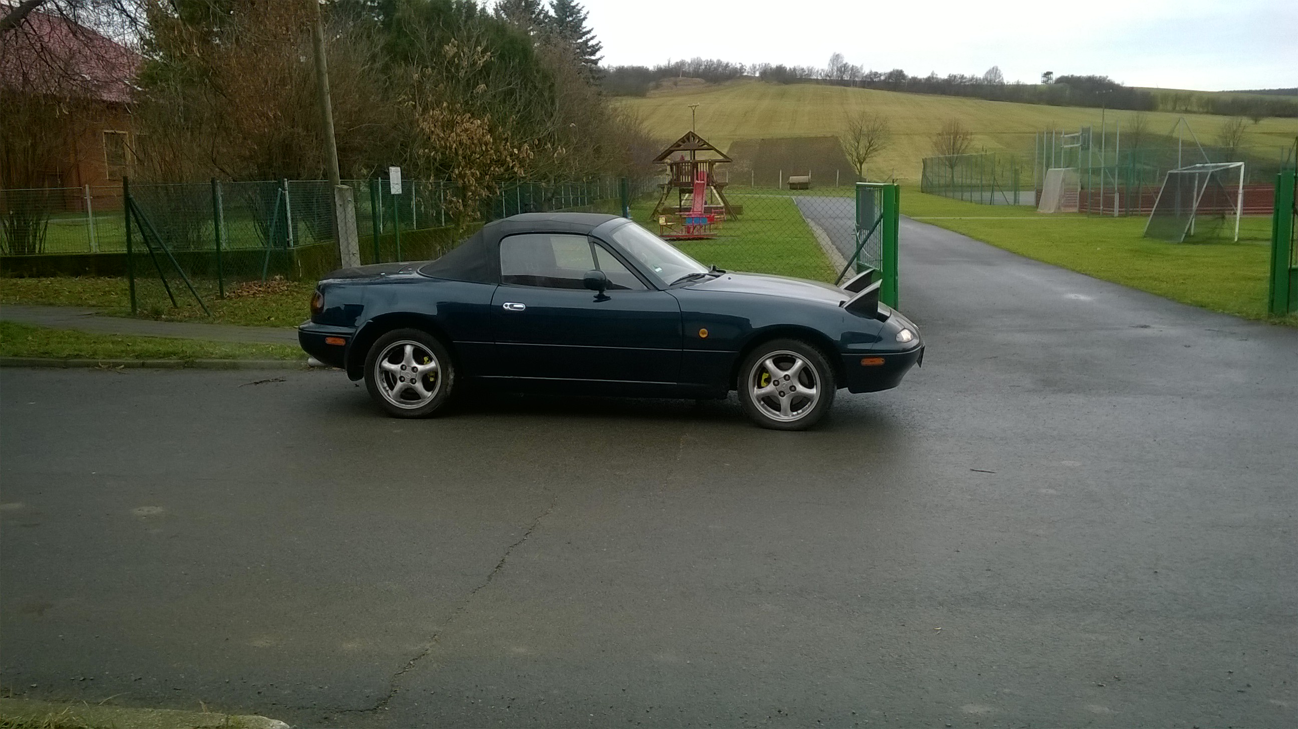

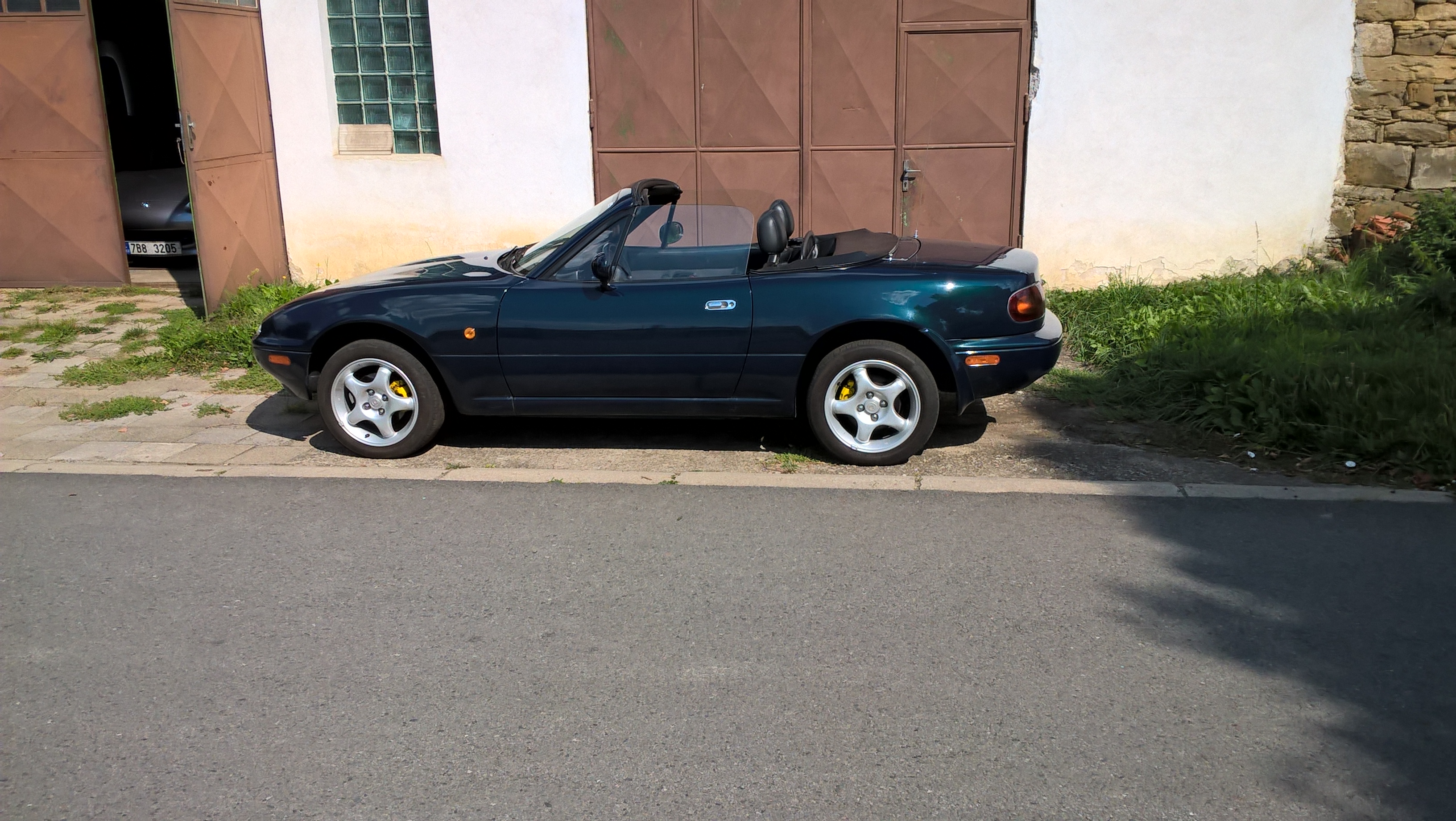

Příspěvekod Andre_fux » 26 zář 2016, 21:53
nakonec jsem vyřešil obutí NAčka ;) Sehnal jsem origo 15tky ;) A nevypadají věru zle. Jsou to origo R15 na NAčko 6x15 ET nevím. Hmotnost dle amíků 6.5kg, zatím jsem je na váze neměl.
Holt 14tky hollow spokes (6x14 ET 45, hmotnost 4.8kg) zůstanou ještě nějaký čas pod střechou a snad časem na ně pořídím nějaké zajímavé pneu na okruh. ;)

Re: Ideálne obutie na NA
Příspěvekod Andre_fux » 27 zář 2016, 15:51
mojžo to shrnul dobře..
Auto je jistější a přijde mi i hravější. Komfortnější mi přišlo auto na 14 tkách (ono je přece jen znát více gumy, stejně jako měkčí bočnice).
Ono je to dosti poznat i na normálníh 15tkách, kde mám na jedné sadě obuty pneu hankook v12 evo a na druhé sadě federal 595 + bridgestone ?potenza. Ty s tvrdší bočnicí jsou náchylnější na vyjeté koleje.
Proč jsem na NAčko dal tyto 15tky je hlavně v ceně a výběru pneu. V rozměru 185/60 r14 je prdlajs a když jo tak drahé jako prase ve srovnání s 195/50 R15. A tyto disky sednou na NA ( dávali se továrně) s NBčkovými to není ono...
