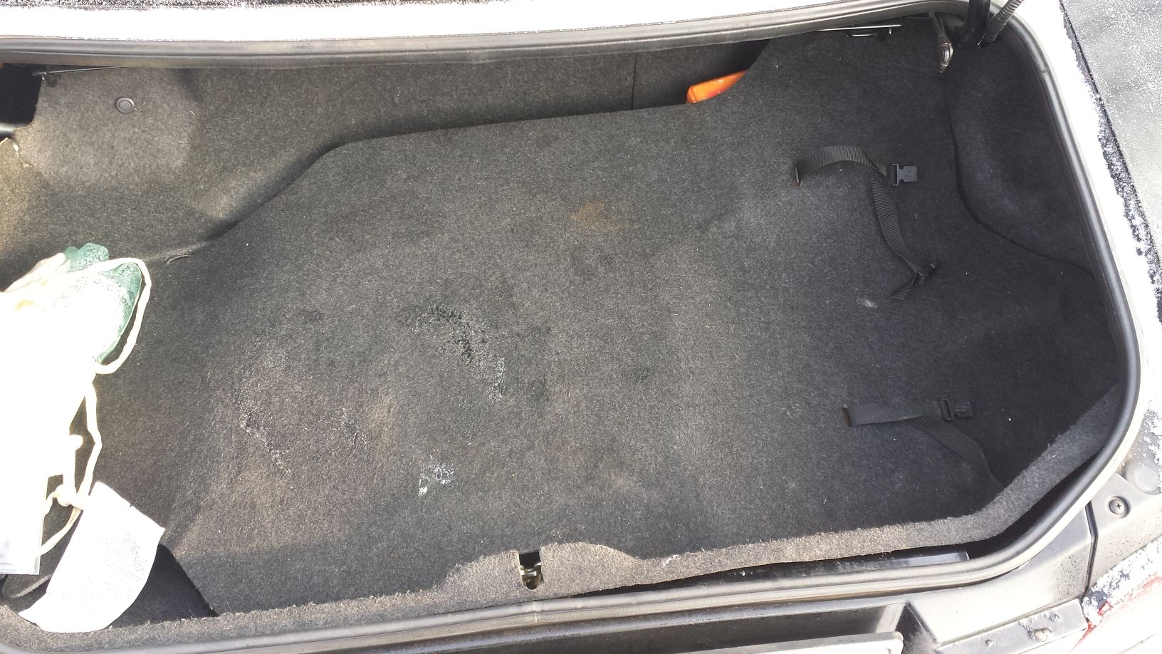

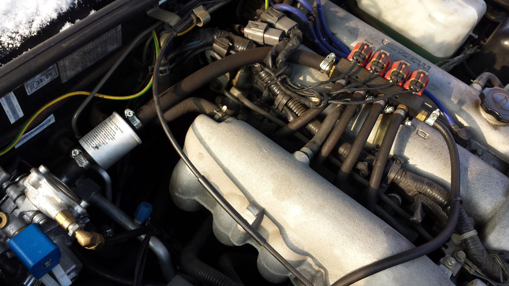

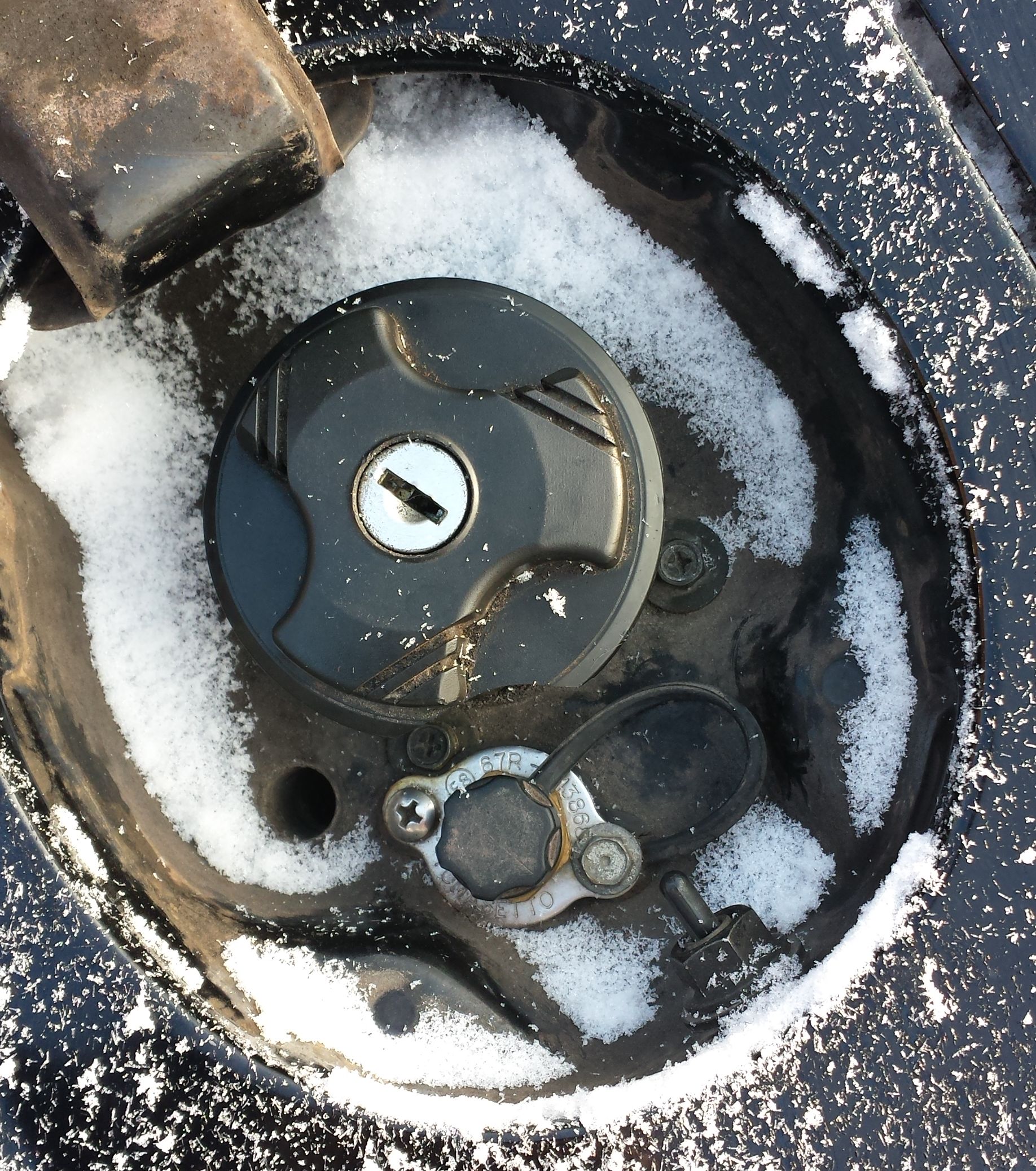

Mám tu sľúbené fotografie
Takto mám skryté tankovanie, pred plnením tam našrubujem redukciu

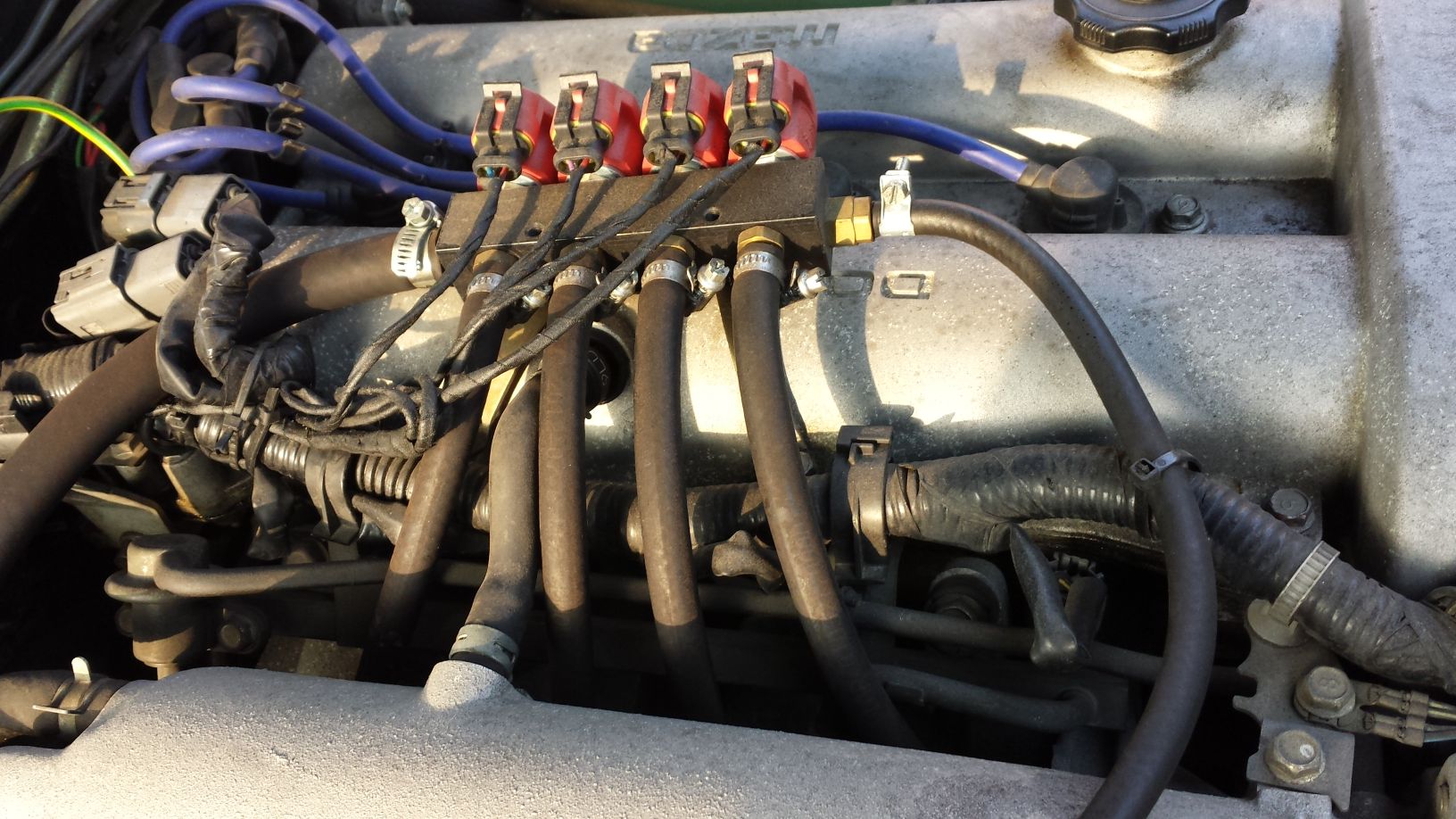

Vstreky

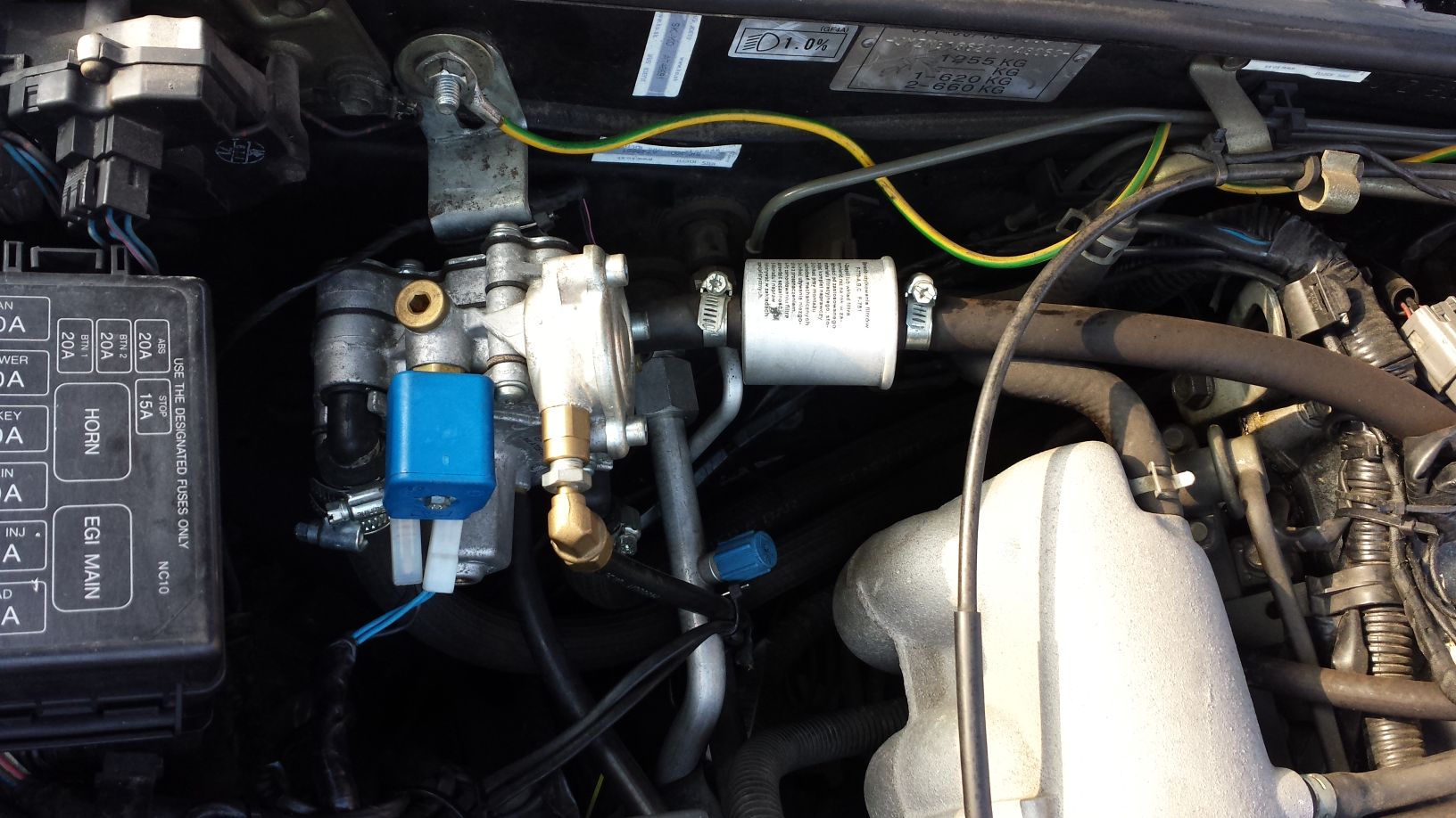

Splyňovač+filter+vstreky
Splyňovač

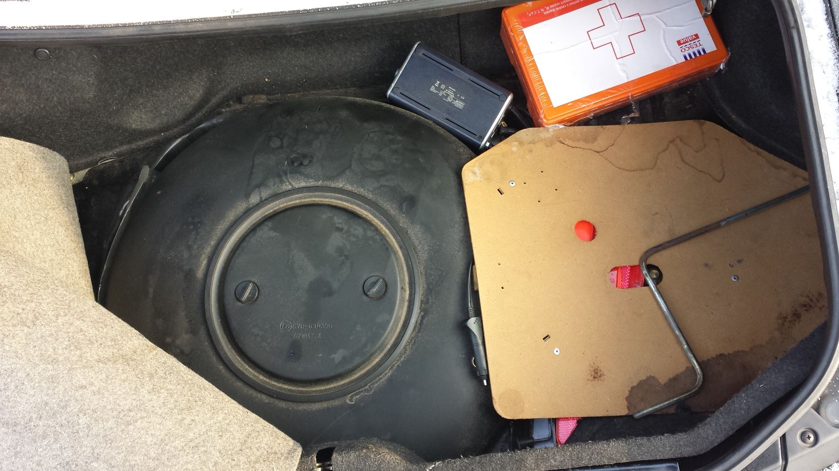

Takto to je pod kobercom - plus ako vidno, rôzne veci pod tou preglejkou
Takto vyzerá kufor

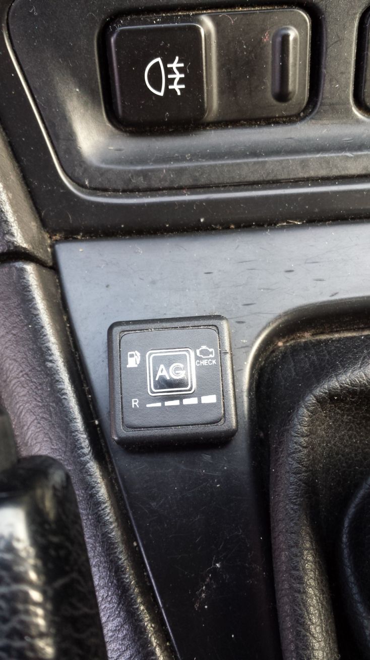

A tu je prepínanie LPG/BA

Ešte som neodfotil tie kolená od kúrenia na výhrev LPG.
Pri montáži treba použiť 16 mm T-čko na odvod vody do splyňovača. Sú aj 15mm T-čka, ale tie proste neutesníš a bude ti tam kvapkať nemrznúca zmes, ako mne prvé 2 mesiace, kým som pochopil že to proste nejde :)

Mojžo: jak se ti tam připojuje ta pistole. Je to docela těžký a zrovna tomu úhle to asu moc nakloněný nebude:) Zrovna jsem o tom dneska přemýšlel kam to dát.

Pripojuje sa to podľa obrázku ktorý prikladám.
Je pravda že sa to trocha ohne keď naložím pištoľ, ale nič sa nedeje. Tankujem každé 2-5 dní a normálne to funguje
Inak nie je veľmi dobré zrušiť tú benzínovú nádrž, lebo 5 litrov na benzín je málo z dôvodu že benzínu používaš keď ideš ostro + benzínová pumpa je všade. Plynová nie. Keď napríklad idem na juh Chorvátska, tak cca 100 km idem na benzín z tých 1300 km, lebo jednoducho nie je pumpa.
A presnosť palivomeru v plynovej nádrži je cca... no proste žiadna :) To už máš potom cit že "Aha, 300 km nabehané, o chvíľu mi dojde plyn" :)
