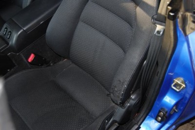

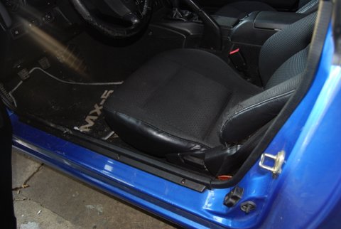

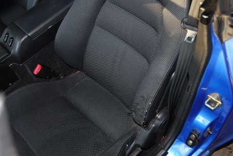

Borcovi jsem už psal, poslal mi foto, interiér trochu použitej - sedačky potrhaný, ale podvozek nádhera. Některé fotky sem můžu uploadovat, jestli je to možné?

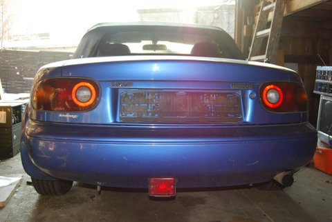

Tím vyvstává otázka č.3. o jakou verzi se v tomto případě jedná? - nemá 3.brdový světlo na kufru(takže evropa??) = bez samosvoru?

To ze miata nema treti brzdove svetlo muze byt i tim,ze kufr nekdo menil treba po nehode.
Jinak ja te do me taky klidne pustim,ale bydlim za Plzni kousek. Co vim,tak kluci urcite poradi lepe,ale vhodnou sedackou a upravou konzoli se dostanes jeste niz co se tyce posedu. Otazka jak dlouhych nohou ala vnitrni prostor do boku je jina. Trosku se to da resit vhodnym volantem a upravou sedacky..ale kdyz ji milujes,neni co resit.

Díky za tipy..Výška by snad měla být vpohodě, podle vašich reakcí, jsem poměrně střízlík,žádná hromada.

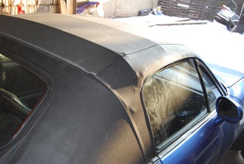

K tomu LSD...borcovi napíšu tedy o VINko a zkusím to prohnat internetem, sem tam bych se s miatou na okruh,porpřípadě amatérskej vrch rád podíval, takže věc určitě vhodná. Navíc druhá část mýho snu je, že si auto poupravím(podvozek,brzdy...Laminátvoý křídla ale nečekejte:)),a to nejlépe svépomocí. Abych nebyl jen konzument, ale trochu tomu i porozumněl.
Zkusím sem nahodit pár fotek, třeba z nich někdo zkušenějším okem vyčte víc než já.

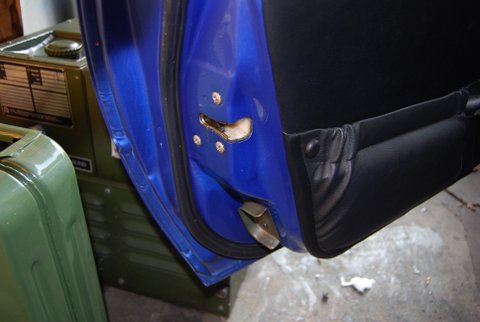

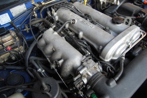

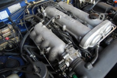

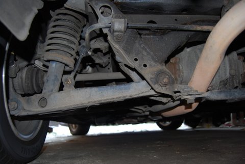

Re: Nový člen do počtu?
Příspěvekod Igor » 14 led 2013, 20:38
Igor
Příspěvky: 323
Příspěvekod bmxdave » 14 led 2013, 20:39
Ty jo super za tu cenu bych do toho šel.......
Příspěvekod Igor » 14 led 2013, 20:44
no má to právě moc pěkný, píše, že auto vlasntí 10 let(3.majitel) a že za jeho "vlády" :),nikdy nevyjelo na sníh. Což je to co bych chtěl. Potrhaný sicny,popřípadě podranej lak,jsou mi uplně jedno. Jde mi hlavně o techniku a ta špéra by mě zajímala no..
