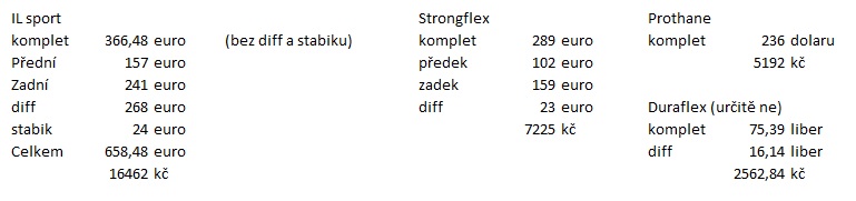

Příspěvekod JohnyS » 19 říj 2017, 22:20
Tady je zatím přehled. V tom IL se úplně nevyznám, ale snad jsem ty ceny dohledal dobře. Duraflexy, jsem už vyřadil, skrze kritiku, kterou na ně podáváte. Adam Sandman byl zatím jediný co je nezkritizoval.

A ke každým těm siláčům si dohledej taky dopravu, mohl by ses divit :)
Jinak na diff potřebuješ siláče http://ilmotorsport.de/shop/article_det ... 4d38dee84e (87€) nebo lépe Competition/Mazdaspeed http://ilmotorsport.de/shop/article_det ... 4d38dee84e (108€, parádní, mám je doma) + 2 misky (47€ * 2). Když dám dohromady 87 + 47*2, tak mi vychází 181, s competition siláči 201€. Kde jsi vzal 268? Aha, ty originály prodávají po jednom :D takže s Competition ti to vyjde levněji, protože v balení jsou oba.
Navíc o Vánocích se tohle kupuje s 10-15% slevou. A na MX-5Parts často najdeš věci, které na IL prodávají, levněji. Viz třeba misky pod diff - o 3 stovky levnější https://www.mx5parts.co.uk/differential ... -3461.html (29 GBP).
